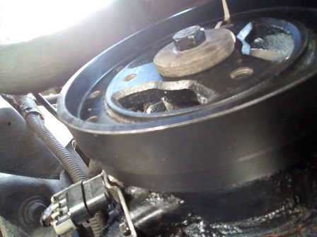

Apenas umas dicas pra quem precisar trocar a polia damper como eu fiz. Não tem mistério.
		|  Descrição: |
				| Polia nova. Realcei com tinta branca para facilitar a visualização da marca do ponto |
		|  Tamanho: |
		 123.31 KB |
		|  Visto: |
		 677 |
		|  Descrição: |
		|  Tamanho: |
		 133.13 KB |
		|  Visto: |
		 625 |
		|  Descrição: |
		|  Tamanho: |
		 118.74 KB |
		|  Visto: |
		 627 |
		|  Descrição: |
				| Posicionamento do saca polias |
		|  Tamanho: |
		 120.08 KB |
		|  Visto: |
		 588 |
		|  Descrição: |
				| Parafusos de fixação das polias (três de 14 mm e central 5/8") |
		|  Tamanho: |
		 48.78 KB |
		|  Visto: |
		 780 |

				Continuando...
		|  Descrição: |
		|  Tamanho: |
		 148.58 KB |
		|  Visto: |
		 726 |
		|  Descrição: |
		|  Tamanho: |
		 113.24 KB |
		|  Visto: |
		 593 |
		|  Descrição: |
		|  Tamanho: |
		 111.35 KB |
		|  Visto: |
		 575 |
		|  Descrição: |
		|  Tamanho: |
		 115.92 KB |
		|  Visto: |
		 648 |
		|  Descrição: |
		|  Tamanho: |
		 121 KB |
		|  Visto: |
		 653 |

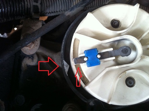

				Marcações do ponto. As duas ranhuras na polia damper precisam coincidir com marcações no motor. O rotor apontado para o nº 6 na carcaça do distribuidor e 1º cilindro em PMS - ponto morto superior.
		|  Descrição: |
		|  Tamanho: |
		 60.63 KB |
		|  Visto: |
		 722 |
		|  Descrição: |
		|  Tamanho: |
		 81.47 KB |
		|  Visto: |
		 735 |
		|  Descrição: |
		|  Tamanho: |
		 81.21 KB |
		|  Visto: |
		 747 |
		|  Descrição: |
				| Marcações da polia e da chapa no motor (visto de cima) |
		|  Tamanho: |
		 76 KB |
		|  Visto: |
		 755 |

Então, Sekiya. A ferramenta custou barato, o preço da polia é que foi meio salgado mas valeu a pena. Tipo de peça que deu mais trabalho pra retirar do que pra montar a nova. Pra montar foi só encaixar a polia no eixo guiando pela chaveta. No mais usei o próprio parafuso central com a arruela a fui apertando e a polia chegou fácil na posição. Abraço.
