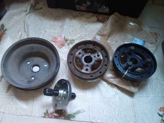

Apenas umas dicas pra quem precisar trocar a polia damper como eu fiz. Não tem mistério.
| Polia nova. Realcei com tinta branca para facilitar a visualização da marca do ponto |
123.31 KB |

Então, Sekiya. A ferramenta custou barato, o preço da polia é que foi meio salgado mas valeu a pena. Tipo de peça que deu mais trabalho pra retirar do que pra montar a nova. Pra montar foi só encaixar a polia no eixo guiando pela chaveta. No mais usei o próprio parafuso central com a arruela a fui apertando e a polia chegou fácil na posição. Abraço.
