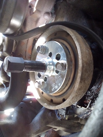

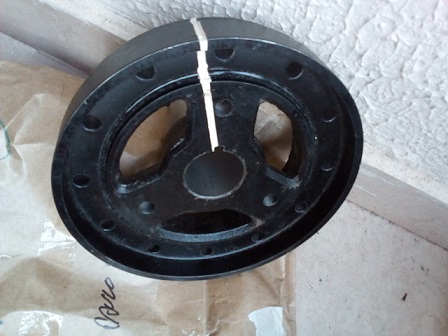

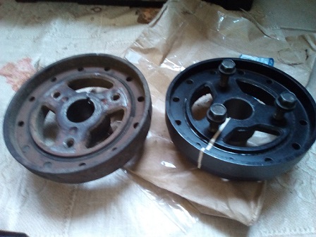

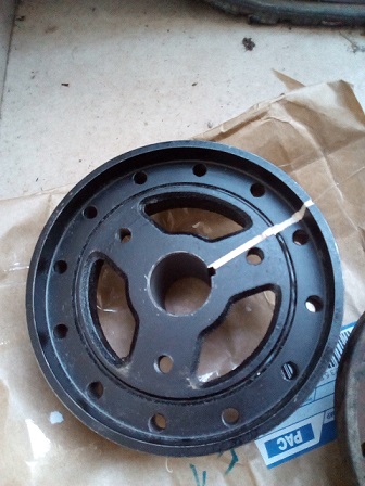

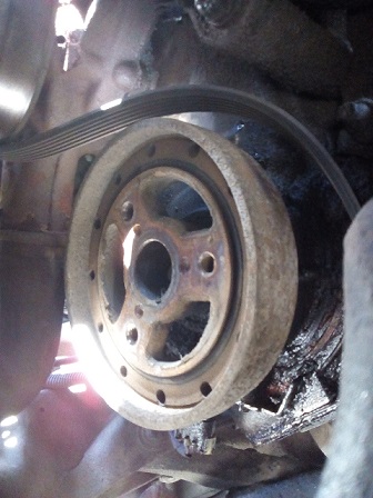

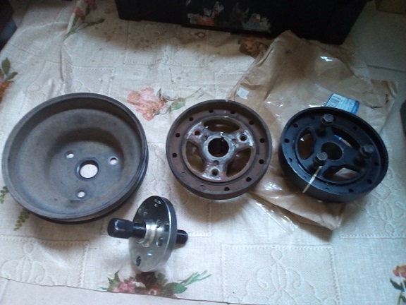

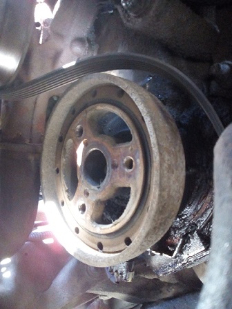

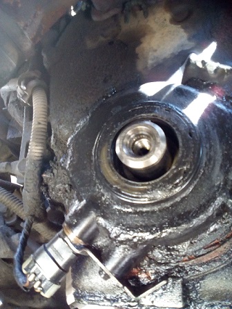

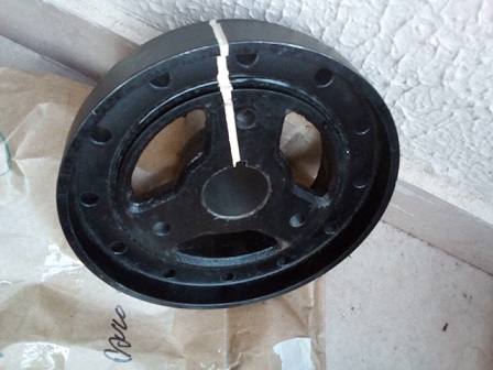

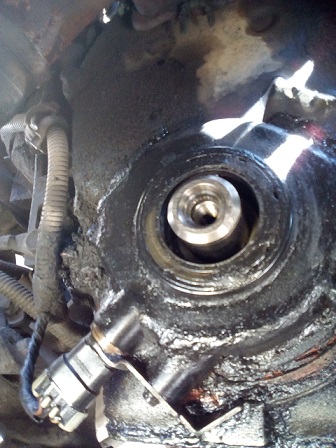

Apenas umas dicas pra quem precisar trocar a polia damper como eu fiz. Não tem mistério.
Polia nova. Realcei com tinta branca para facilitar a visualização da marca do ponto
 Tamanho:  123.31 KB
 Visto:  758
Polias removidas
 Tamanho:  133.13 KB
 Visto:  718
Polia damper
 Tamanho:  118.74 KB
 Visto:  726
Posicionamento do saca polias
 Tamanho:  120.08 KB
 Visto:  684
Parafusos de fixação das polias (três de 14 mm e central 5/8")
 Tamanho:  48.78 KB
 Visto:  870

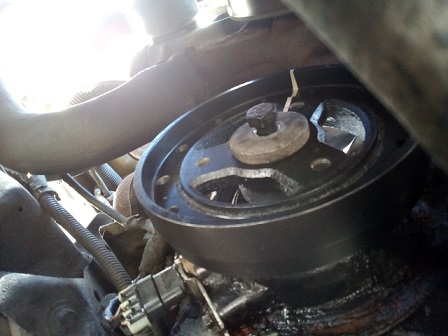

Continuando...

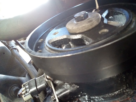

Polias
 Tamanho:  148.58 KB
 Visto:  824
Polia nova instalada
 Tamanho:  113.24 KB
 Visto:  686
Polia nova posicionada
 Tamanho:  111.35 KB
 Visto:  670
Polia nova
 Tamanho:  115.92 KB
 Visto:  740
Polias antiga e nova
 Tamanho:  121 KB
 Visto:  741
PSOUZA
MensagemEnviada: Seg Out 15, 2018 3:00 pm    Assunto: Responder com Citação
Registrado em: Quarta-Feira, 2 de Março de 2011
Mensagens: 20

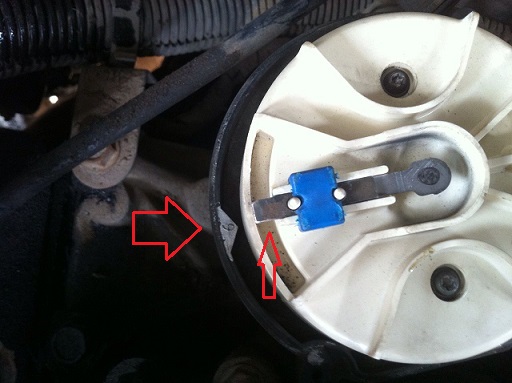

Marcações do ponto. As duas ranhuras na polia damper precisam coincidir com marcações no motor. O rotor apontado para o nº 6 na carcaça do distribuidor e 1º cilindro em PMS - ponto morto superior.
 Tamanho:  60.63 KB
 Visto:  818
 Tamanho:  81.47 KB
 Visto:  827
 Tamanho:  81.21 KB
 Visto:  841
Marcações da polia e da chapa no motor (visto de cima)
 Tamanho:  76 KB
 Visto:  848

Então, Sekiya. A ferramenta custou barato, o preço da polia é que foi meio salgado mas valeu a pena. Tipo de peça que deu mais trabalho pra retirar do que pra montar a nova. Pra montar foi só encaixar a polia no eixo guiando pela chaveta. No mais usei o próprio parafuso central com a arruela a fui apertando e a polia chegou fácil na posição. Abraço.
