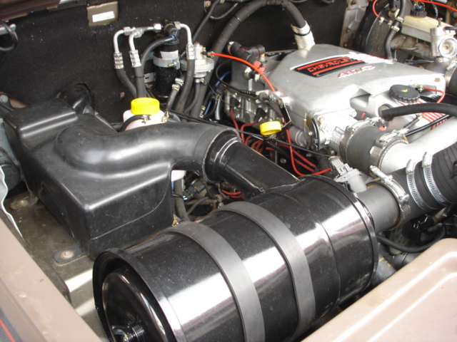

Outra pergunta, na primeira foto, aquilo preto com umas mangueiras conectadas é o filtro do ar condicionado? se positivo aquela saída em Y com duas mangueiras conectadas em um lado e uma só do outro siguinifica que você tem duas caixas evaporadoras dentro da verana?
Estou curioso pois em uma barsinca analuz que tive tentei colocar duas caixas só que o camarada colocou um Y com braçadeiras de aço inox e eu nunca consegui um ar eficaz.
César Oliveira |
| MICHELIN |
Enviada: Seg Nov 08, 2010 9:01 pm Assunto: |
Registrado em: Domingo, 6 de Junho de 2010 Mensagens: 68 Localização: BOTUCATU/SP
Sim, tem 2 evaporadores (painel e teto atras). Toda tubulacao de ar condicionado tem que ser com clipagem em pecas de aluminium, jamais ferro ou bracadeira pois permitem vazamentos.
Precisa tambem dimiencionar bem condensador, eletroventiladores, quantidade de gas, etc para que tenha um bom rendimento. O ar condicionado parece simples mas 'e cheio de detalhes...

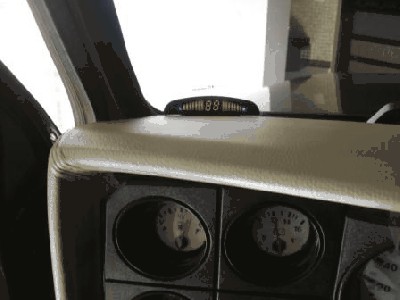

E, respondendo ao amigo Petrus, tambem agradeco os comentarios e para ser sincero tambem nao sou fa de modificacoes, pois aprecio muito o original e tenho um galaxie placa preta que nao possui absolutamente nada fora, porem como uso a Veraneio no dia-a-dia, acabei comecando a modernizar alguns detalhes e a "brincadeira" acabou ficando interessante e deu nisso ai! Quanto ao revestimento, muda muito sim, se voce andar com ela agora sem escapamento voce acaba nao percebendo! Tem ate que tomar cuidado pois alguns barulhos que podem avisar problemas acabam passando desbercebidos!

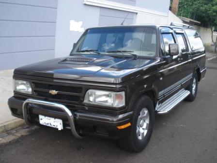

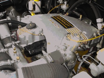

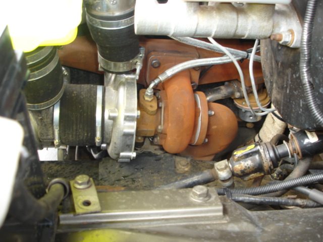

Enviada: Dom Mar 13, 2011 2:47 pm Assunto: |
Desculpe novamente pela demora e sumisso!
Ela esta praticamente terminada... faltam alguns detalhes, pintura na parte inferior (chassis)... mas estou utilizando de maneira normal já.

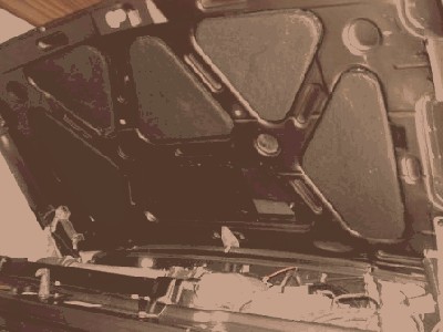

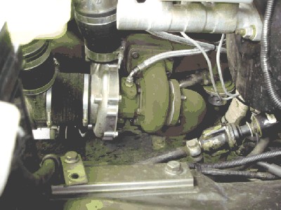

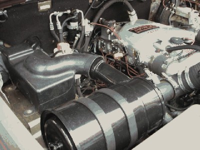

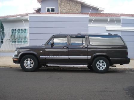

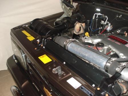

Respondendo a pergunta da turbina; é uma 70/62, com refluxo, master power e estou atualmente rodando com 0,5... mas rodei um bom tempo com 1,00; porem sou bem controlado e não fico exigindo dela... mas que dá trabalho na estrada, principalmente para as Hilux SW4, isso dá sim!!!
| Direcionando todo ar da tomada do capo para a turbina... falta o acabamento de feltro ainda... |
26.55 KB |
1504 |
29.08 KB |
1549 |
| Achei que deixando o gradeado preto ao inves de prata ficou melhor... |
26.63 KB |
1676 |
23.45 KB |
1657 |

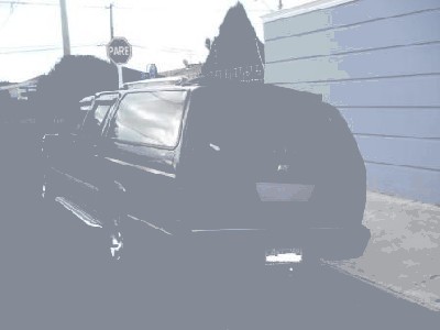

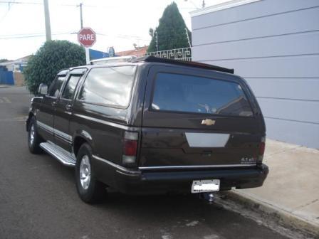

| Falta o escrito veraneio que penso colocar no centro da parte prateada... |
23.08 KB |
1533 |
_________________ Marcelo Michelin - Tecnico em Automobilistica - Botucatu/SP |

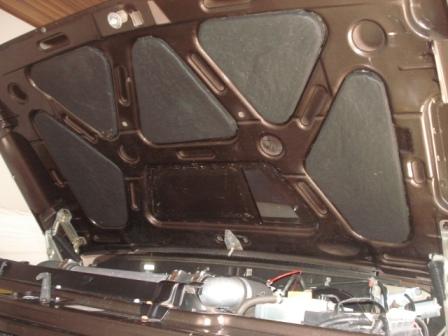

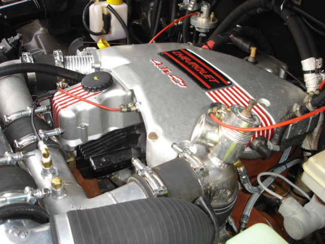

Mais fotos...
