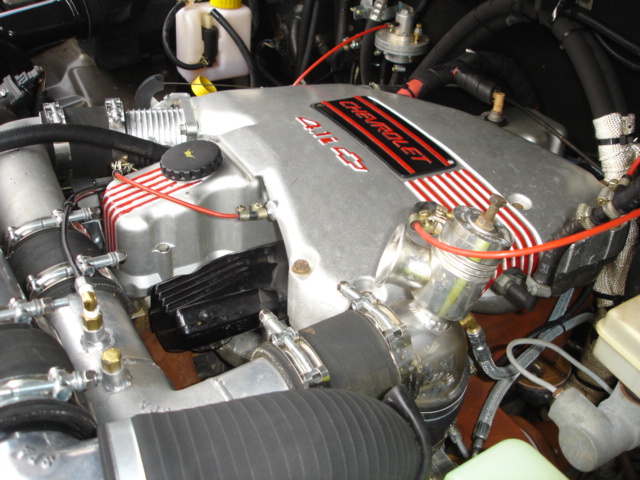

Motor...

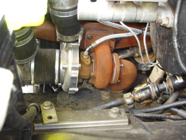

Cara Linda sua Veraneio, com esse motor então, deve passar raiva em muita Triton e Hilux, essa é a melhor parte.
Só queria saber as medidas da turbina (parte quente e fria) e qual pressão voce está usando!!

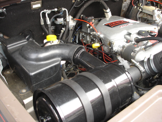

Respondendo a pergunta da turbina; é uma 70/62, com refluxo, master power e estou atualmente rodando com 0,5... mas rodei um bom tempo com 1,00; porem sou bem controlado e não fico exigindo dela... mas que dá trabalho na estrada, principalmente para as Hilux SW4, isso dá sim!!!

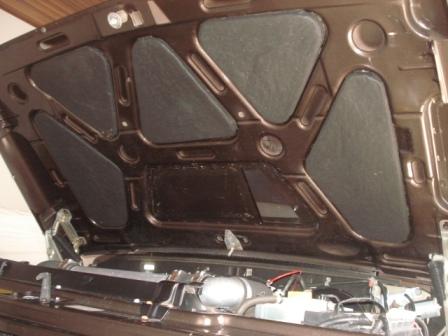

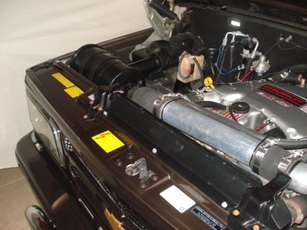

Direcionando todo ar da tomada do capo para a turbina... falta o acabamento de feltro ainda...
 Tamanho:  26.55 KB
 Visto:  1505

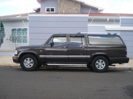

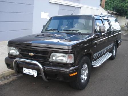

Achei que deixando o gradeado preto ao inves de prata ficou melhor...
 Tamanho:  26.63 KB
 Visto:  1678

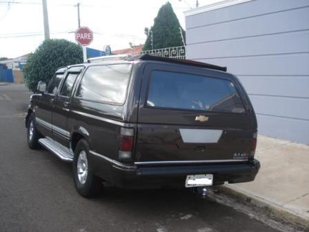

Mais fotos...

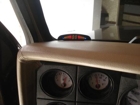

Sensor de ré
 Tamanho:  19.47 KB
 Visto:  1795
