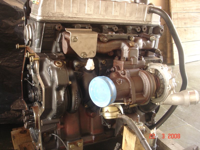

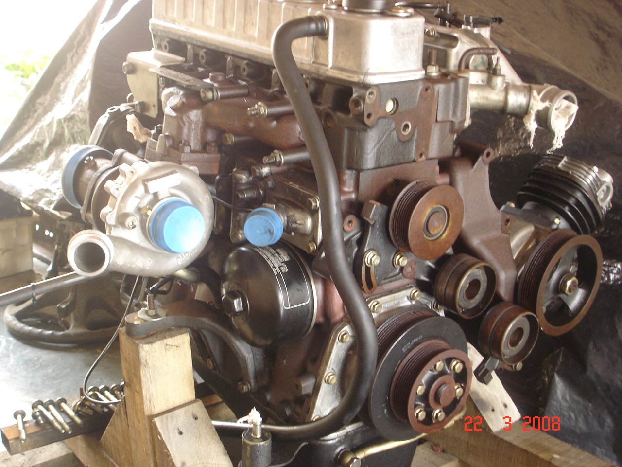

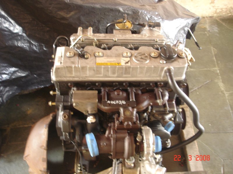

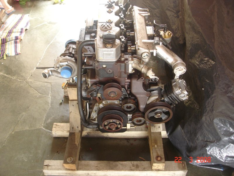

Maurício, olha a foto do meu motor

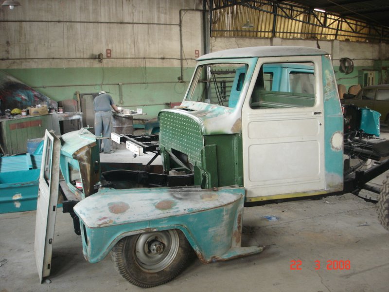

essa é a camionete onde o motor será instalado

Não é querendo te desanimar, mas pelo que parece seu motor é 2.8.
Sendo mock-up, é possível informações desencontradas :

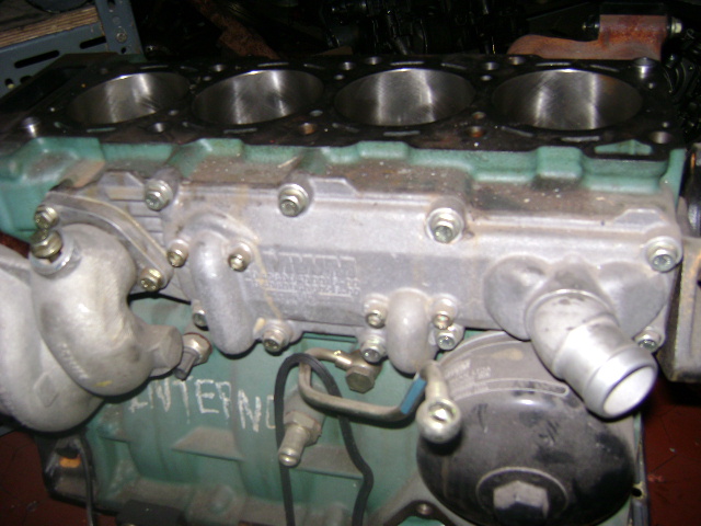

Verifique a numeração, se iniciar .... 407, é 2.8 , e se for 408 é 3.0 , mas o melhor indicativo é o formato do bloco , onde o 3.0 tem integrados , termostática , radiador de óleo e bomba d'água , já no 2.8 os itens são distintos.
Observando que além de não ser encamizado, utiliza pistões de 96mm .
 Tamanho:  144.16 KB

Maurício, o N° do meu motor é 408.032 , mas as peças não são integradas como do motor que vc mandou a foto. Na bomba de de vácuo e na turbina está escrito "Prototipo", e o caracol frio da turbina é medida 52m/m . As peças da injeção eletrônica são as descritas no manual de oficina do motor 3.0 , mas tem um sensor a mais no meu motor, abaixo do coletor de admissão, onde seria um selo do bloco.
Sobre o diametro do pistão eu não sei, pois não abri o motor.
Eu estive observando um 2.8 e achei os dois idênticos externamente.
Porque será isso Maurício?

O bloco da foto é o 3.0 definitivo, inclusive o material utilizado na sua confecção é diferente do 2.8 , justamente pelo fato de não utilizar camisas , tendo em vista maior resistência nos cilindros ao atrito dos anéis.
Isso não impede de usinar o bloco 2.8 para 3.0 (já tivemos um), a certeza só virá removendo o cabeçote.
