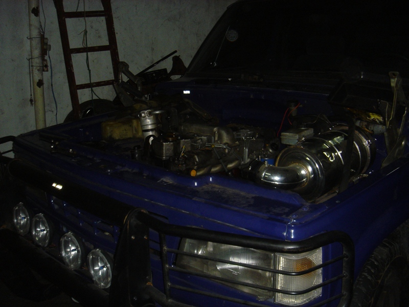

A minha veraneio está quase pronta...
Antes com o motor maxion tranqueira e barulhento, da idade da pedra.
 Tamanho:  131.43 KB
 Visto:  69524
 Tamanho:  131.43 KB
 Visto:  69524
 Tamanho:  131.43 KB
 Visto:  69524
 Tamanho:  131.43 KB
 Visto:  69524

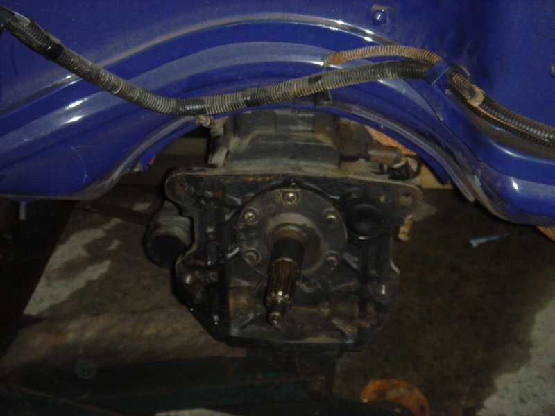

Já retirado o maxion um close no Câmbio ZF
 Tamanho:  157.52 KB
 Visto:  69526
 Tamanho:  157.52 KB
 Visto:  69526
 Tamanho:  157.52 KB
 Visto:  69526
 Tamanho:  157.52 KB
 Visto:  69526

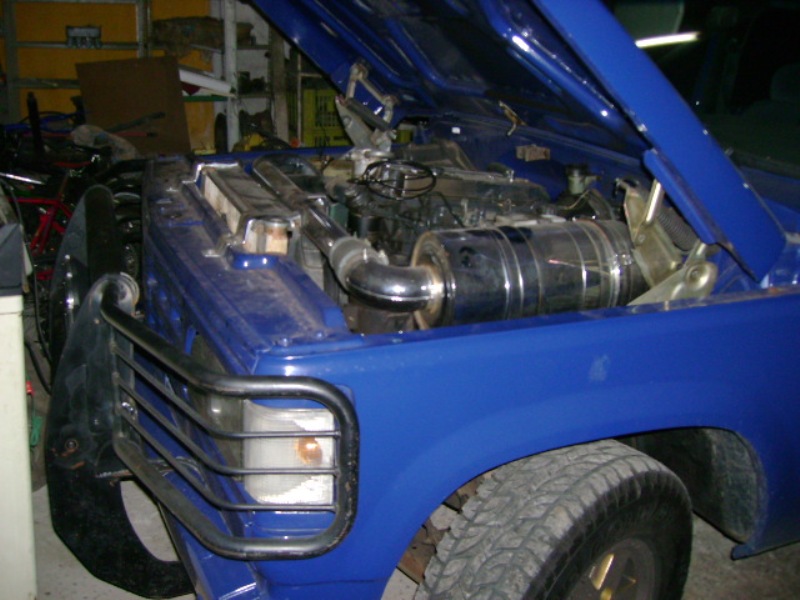

Agora com oMWM moderno e robusto no lugar, falta ainda instalar o intercooler, postarei os próximos passos.
 Tamanho:  170.05 KB
 Visto:  69527
 Tamanho:  170.05 KB
 Visto:  69527
 Tamanho:  170.05 KB
 Visto:  69527
 Tamanho:  170.05 KB
 Visto:  69527

Ah, quem tinha dúvidas quanto ao câmbio ZF, deu certinho não precisou adaptar nada, tirei um e coloquei o outro no lugar.
Estou achando a turbina muito pequena gostaria de uma opinião acerca de que turbina eu devo colocar no lugar.
Estou inclinado a dar um banho de cromo na tampa de válvulas e na mufla do novo motor, só que desta vez um banho dourado, não sei o que os amigos do fórum acham quem quiser opinar sou todo ouvidos.
também mudarei o lado do filtro de ar, passando-o para o lado do passageiro.

Antes de pensar que a turbina é pequena, de uma volta com a caminhonete...
se vc achar que mesmo assim , ela está pequena, que ta amarrando muio.. ae vc troca.
Acho que vc tava acostumado com o Maxion, que por ser LSD, usa uma turbina "enorme" em comparação com a do Sprint.
EU acho que um cromo simples, ficaria melhor que o dourado.
