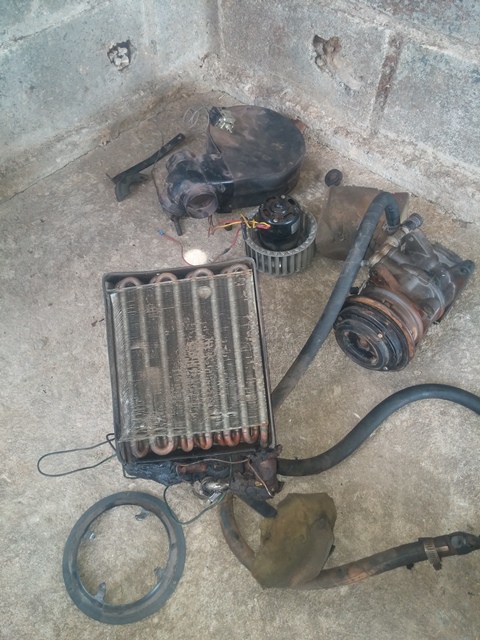

Depois de uns palavrões, uns ralados nas mãos e braços...
E também - Pq que eu fui mexer com isso?
Eu nunca mais mexo nisso!
Tirei o ar da D20.
Eu não entendo nada de ar.
Mais sei identificar gambiarra.
E gambiarra era o que mais tinha.
A parte elétrica eu até deixei pra lá. De tanto serviço porco.
 Tamanho:  167.28 KB
 Visto:  916
Iram

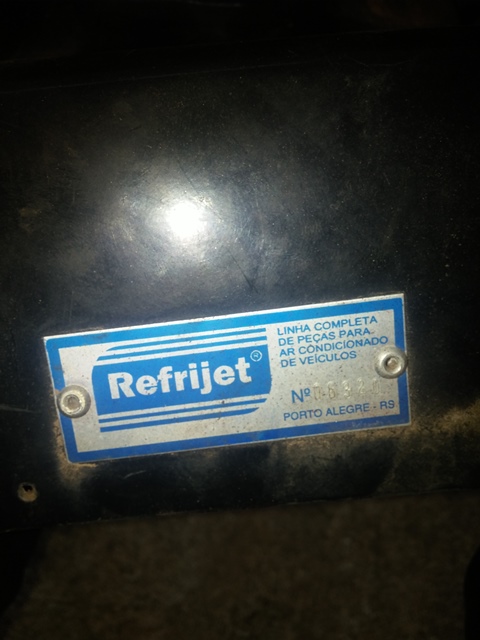

MensagemEnviada: Qui Out 20, 2016 10:19 am    Assunto: Responder com Citação
Registrado em: Quinta-Feira, 9 de Agosto de 2012
Mensagens: 84
Localização: Belo Vale - MG
Outra
 Tamanho:  95.31 KB
 Visto:  943
