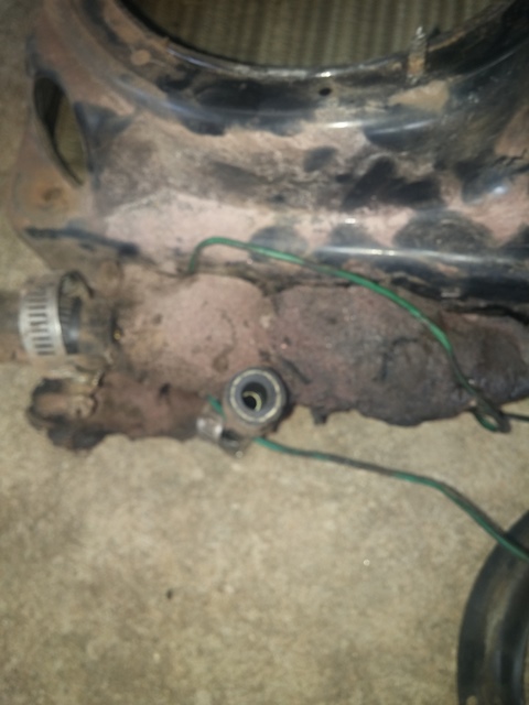

Depois de uns palavrões, uns ralados nas mãos e braços...
E também - Pq que eu fui mexer com isso?
Eu nunca mais mexo nisso!
Tirei o ar da D20.
Eu não entendo nada de ar.
Mais sei identificar gambiarra.
E gambiarra era o que mais tinha.
A parte elétrica eu até deixei pra lá. De tanto serviço porco.
167.28 KB |

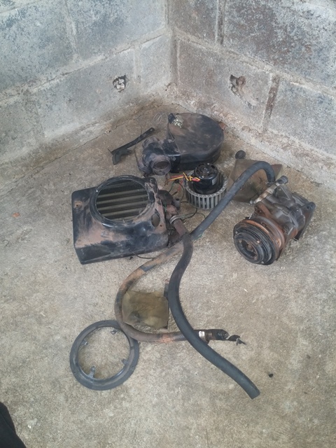

Outra
95.31 KB |
