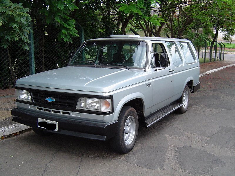

Essa é minha primeira vez no forum... e gostaria de ajuda sobre a minha A-10 Custom transformada a diesel com o Q20B
Ela é mto dificil de pegar na primeira partida
Gostaria de saber se tem jeito de colocar a vela aquecida ou o maçarico.... como q funciona o esquema de espirrar o desengripante na entrada de ar.... etc
Trocar óleo por um bem mais caro... filtro ajuda?
Abração a todos ae
Foto dela anexada
