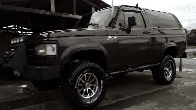

Veranosa
MensagemEnviada: Qui Ago 13, 2015 12:13 pm    Assunto: Responder com Citação
Registrado em: Terça-Feira, 9 de Outubro de 2012
Mensagens: 198
Localização: Chapeco
Sim, bem destas que estou vendo.

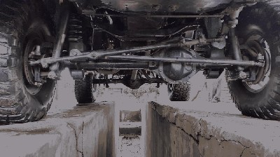

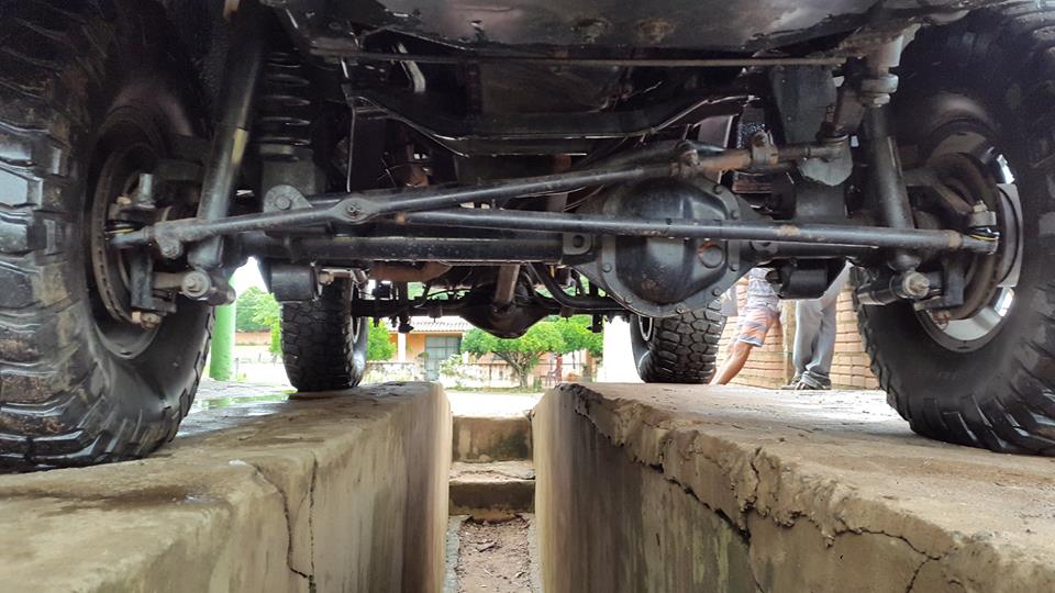

Sera que esta tbm fica fácil a trincas?Tem molas aspirais e o conforto fica parecido com a 4x2?Que acham deste conjunto troller fica bom?Confiável..?

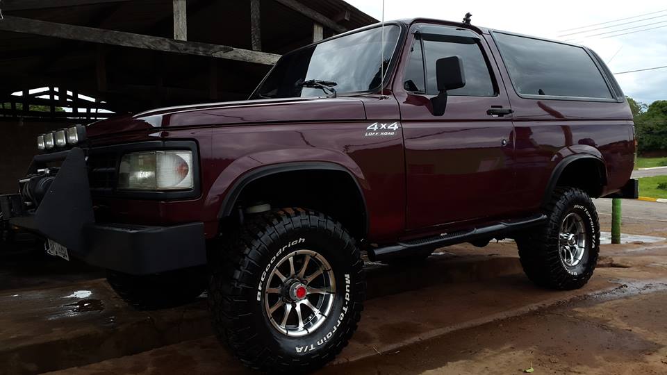

Bonanza troller
R$ 45.000 – Caracol ms
FAÇO ROLO
ACEITO PROPOSTA
MOTOR MWM 2.8 SPRINTER TURBO INTERCULLER
GUINCHO 10000 LBN
AR CONDIONADO NOVO
BAMCOS DE COURO
TODA ENCARPETADA
TURBINA NOVA DA ELETRONICA
FEITO TUDO A POUCO TEMPO MENOS O MOTOR ESTA EM BOM ESTADO
TRACAO TROLLER
REDUZIDA DA NISSAN FRONTIER
