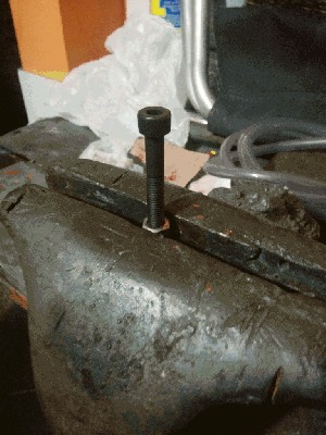

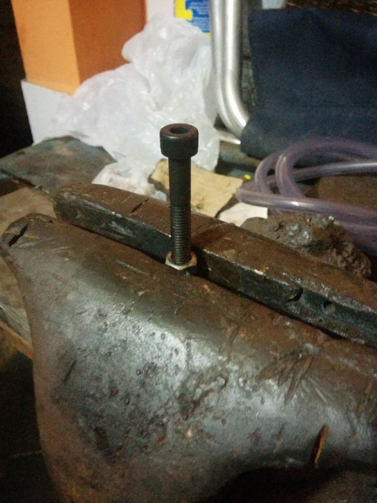

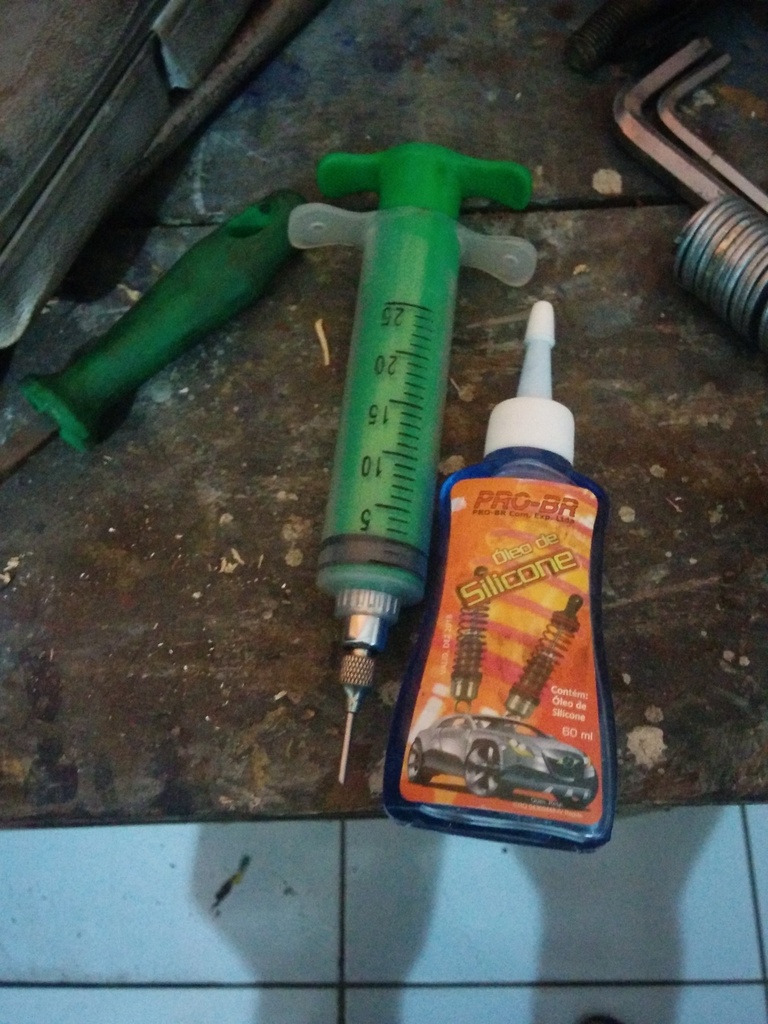

Assim que fixei na morsa para facilitar o trabalho
 Tamanho:  255.99 KB
 Visto:  559

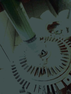

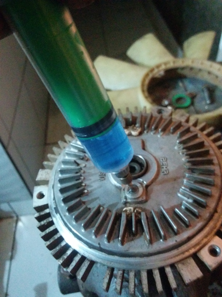

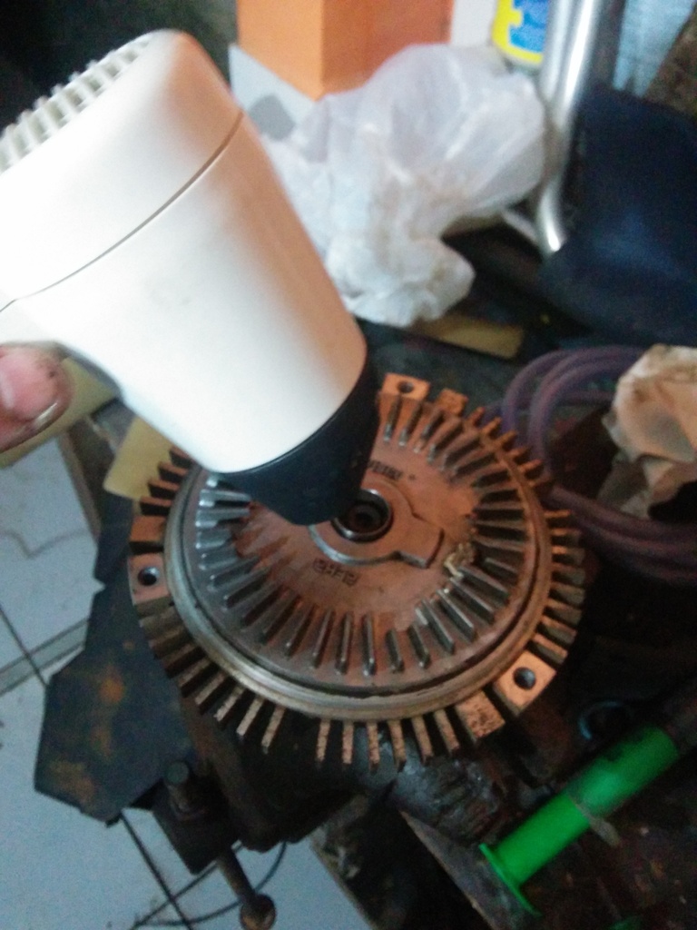

Um secador para facilitar a movimentação das placas, na segunda recarga que fiz, usei o fogão mesmo kk
 Tamanho:  208.94 KB
 Visto:  527

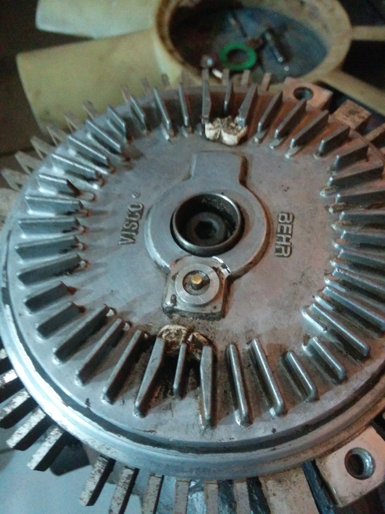

 Tamanho:  253.21 KB
 Visto:  585

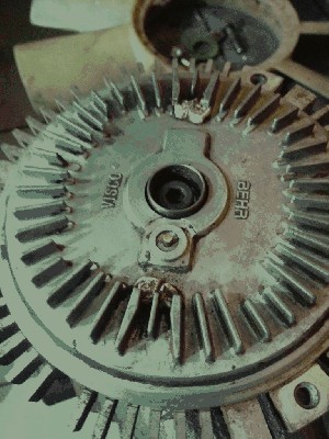

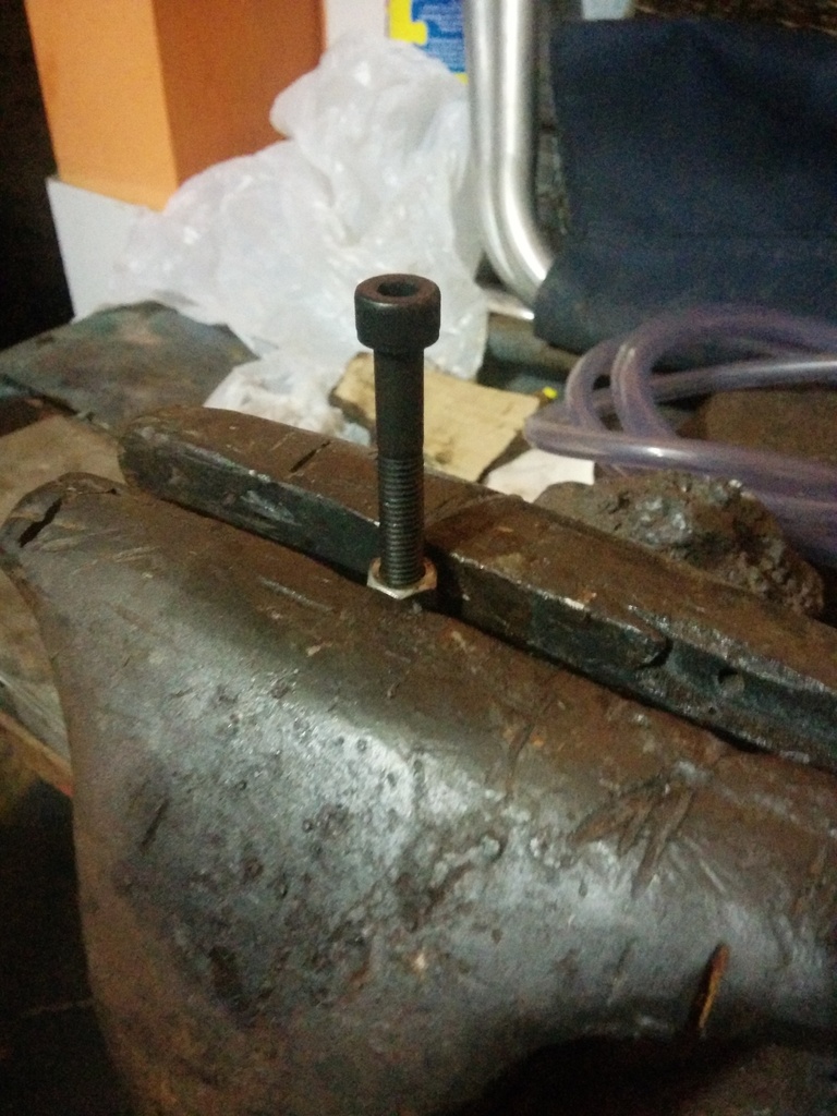

O Pino da minha em questão tem que puxar para sair, sai facil
 Tamanho:  264.42 KB
 Visto:  506

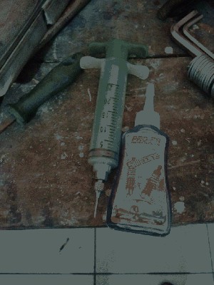

Materiais utilizados, seringa e agulha para grandes animais, quase na ponta da seringa tem um furo lateral para melhor saida. O silicone é de 10000
 Tamanho:  259.12 KB
 Visto:  537
