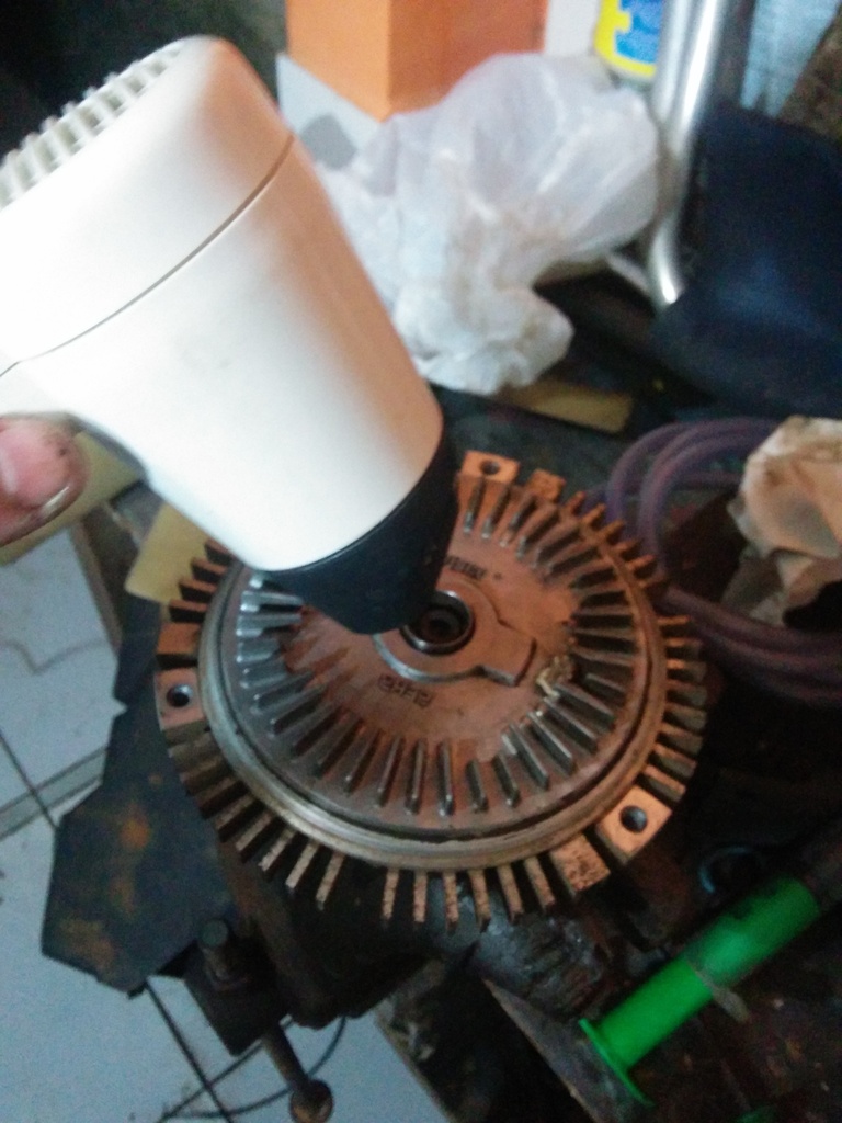

| Klinger |
Enviada: Qua Nov 01, 2017 2:20 pm Assunto: |
Registrado em: Segunda-Feira, 24 de Julho de 2006 Mensagens: 3846 Localização: Rio Branco - ACRE
Positivo, vou tentar anexar o maximo de foto possivel.
Qualquer duvida, pergunte !!
| Assim que fixei na morsa para facilitar o trabalho |
255.99 KB |
630 |
| Um secador para facilitar a movimentação das placas, na segunda recarga que fiz, usei o fogão mesmo kk |
208.94 KB |
596 |
253.21 KB |
680 |
| O Pino da minha em questão tem que puxar para sair, sai facil |
264.42 KB |
578 |
| Materiais utilizados, seringa e agulha para grandes animais, quase na ponta da seringa tem um furo lateral para melhor saida. O silicone é de 10000 |
259.12 KB |
605 |

| Luiz Carlos |
Enviada: Qui Nov 02, 2017 7:38 am Assunto: |
Registrado em: Sexta-Feira, 26 de Junho de 2009 Mensagens: 2179 Localização: Santo André - São Paulo
Klinger obrigado, será muito útil quando eu for trabalhar nisso.
