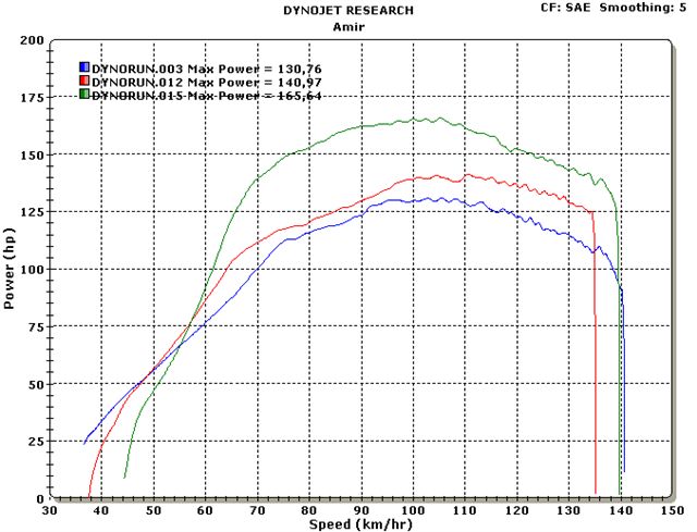

Alguem sabe onde ta aquele grafico da GB do kiko no dino original ???
pra comparar com essa do kit composto , eu acho qe o kit da uma linha de torque mais plana e longa qe se fosse eletronico o motor...
nao sei se da pra fezer essa comparaçao , mas a de potencia fica fodastica , se nao to errado ali indica ainda 200 cv na roda a 3800 rpm , vale pra F250 tbm ???

achei !! Very Happy
http://www.picapesgm.com.br/forum/files/kiko02_115.jpg
a linha vermelha ali e a silverado fase 1 original , eu ja tinha olhado uma vez , eh em 4ª marcha , o pico de potencia foi a +- 3000 rpm qe eh o qe da conta de fazer a turbininha tanto garret da F250 quanto Mit da silverado , consegue manter a pot ateh 3500 depois cai bastante....
com o turbo em serie a pot max aconteceu a 3500 , aleee sim um HSD Very Happy

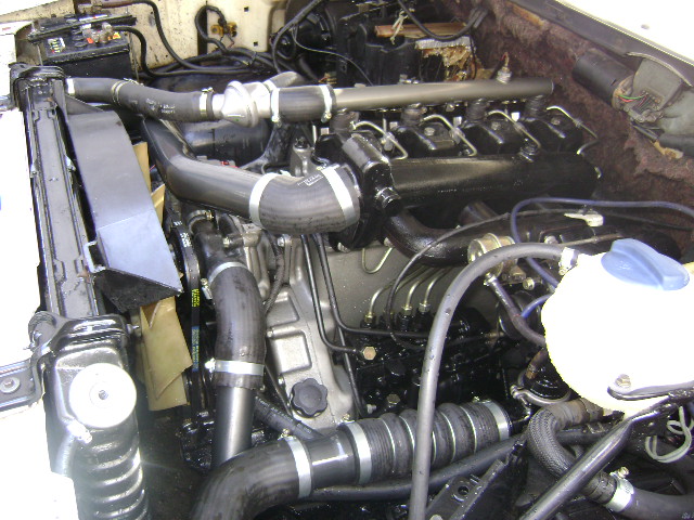

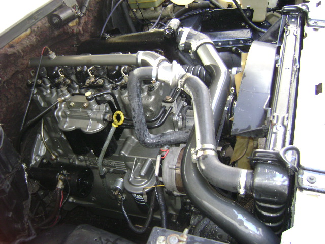

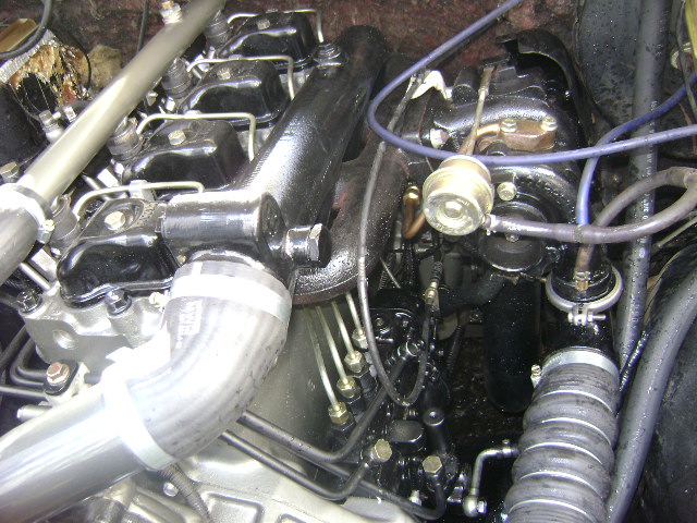

E por falar em F-1000 , temos fotos de 02 4x4 , sendo uma delas com MWM 229 TD (3.9) + cooler e 160 cvs , e a outra com MWM X-12 4.8 com 227 cvs.
