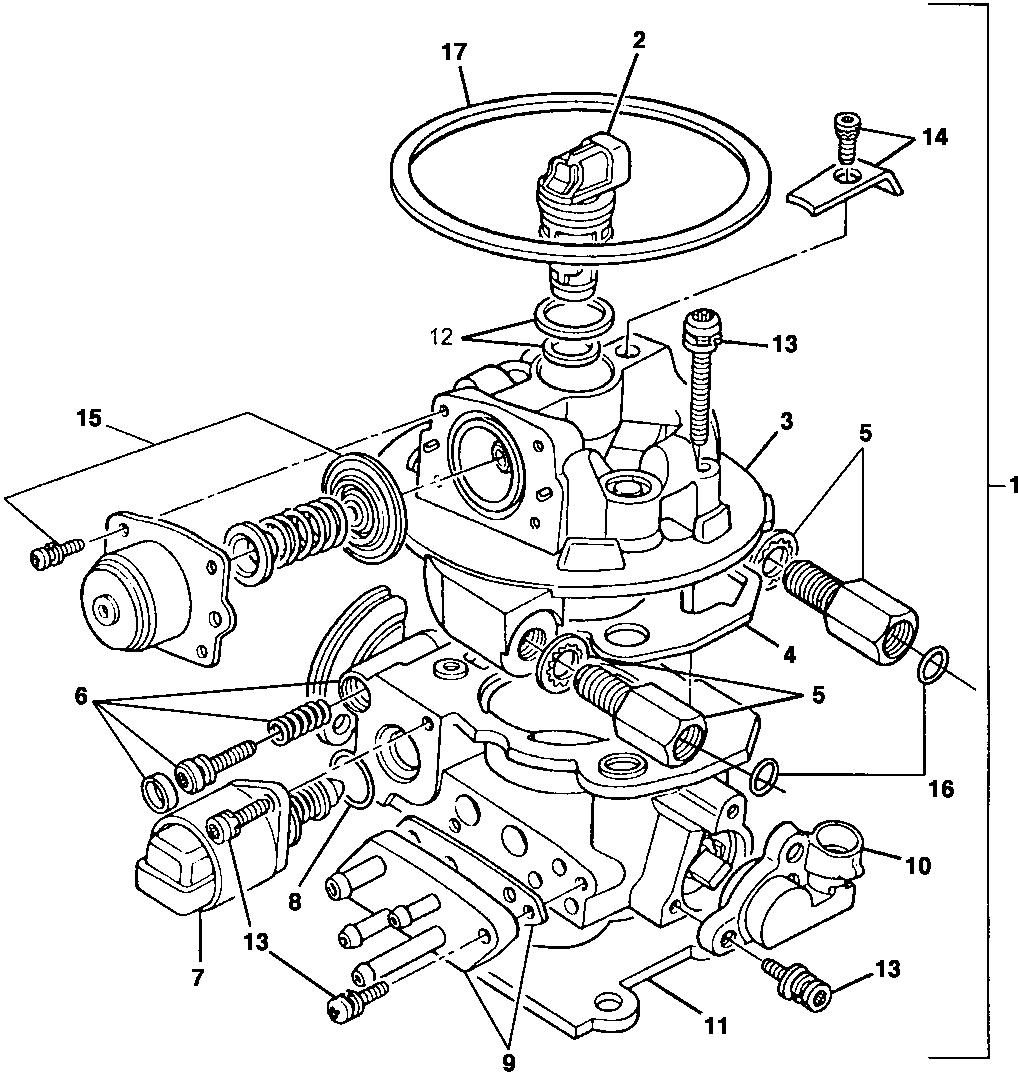

Igor e Cristiano,
Sei onde fica. Por acaso vc tem o CEP (catálogo eletrônico de peças)? Nele tem uma imagem do TBI completo e de onde fica o motor de passo. Qd limpei o bico da minha dei uma geral no corpo da TBI e seus componentes.
Assim que chegar em casa eu coloco uma foto.
Leo
ex S10 CE DLX 2.2 EFI 1997
leofs
MensagemEnviada: Qua Jul 30, 2008 9:04 pm    Assunto: Limpeza da TBI Responder com Citação
Mensagens: 711
Além do bico (2), é aconselhável limpar também os ítens 7(motor de passo/marcha lenta), 10 (sensor de posição da borboleta) e 15 (válvula de aceleração).
