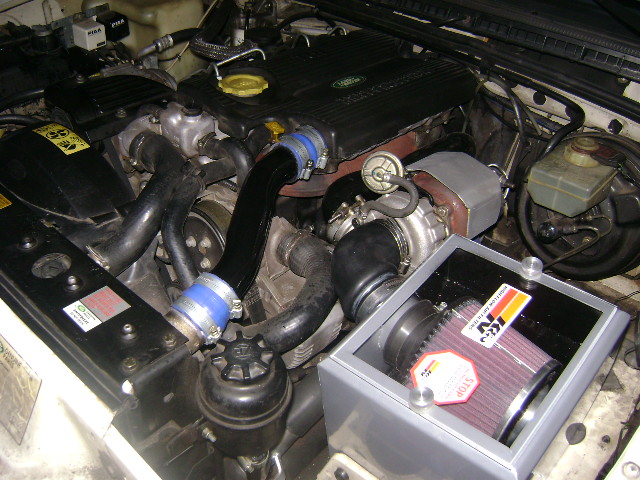

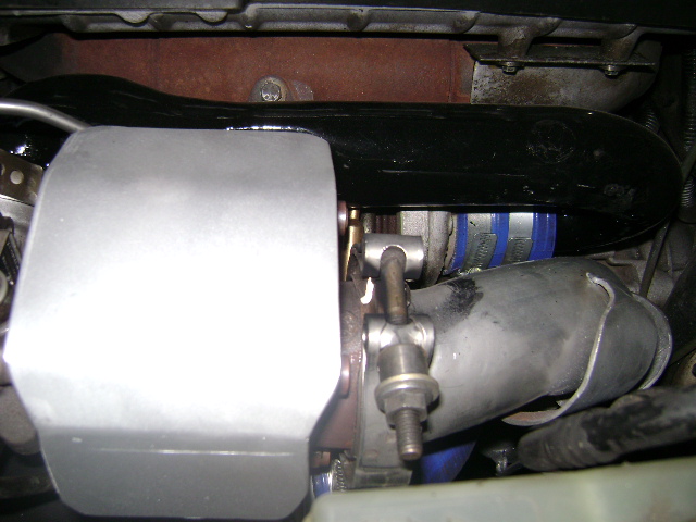

Olá pessoal !
O veiculo é um Land , mas como para nós o que importa é o motor, este já é conhecido de todos (HSD 2.5).
É o primeiro que fazemos com turbo composto, e com ótimo resultado (+ ou - 160 cvs) e opacidade praticamente igual a original.Optamos por manter o turbo original, e adicionamos um capacitado para até 200 cvs e com direito a um radiador de óleo adicional, e filtro de ar esportivo.
A relação peso / potência, praticamente se iguala ao da Silverado, e é comprovado acelerando ambos, lado a lado.

Para os que conhecem o veiculo, sabem que o turbo original tem em seu posicionamento a parte quente voltada para frente (ex. S4T/ Plus) e aqui quase não se consegue ve-lo.

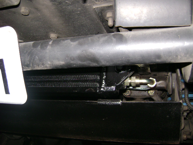

Radiador de óleo adicional.
