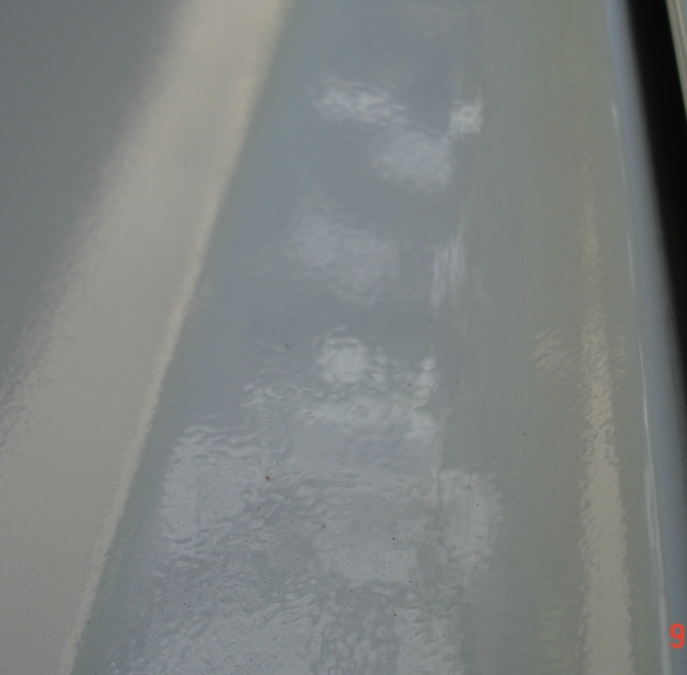

Olá pessoal, parece que realmente a pintura ta melhorando aos poucos conforme a tinta vai queimando, mas tirei uma foto de uma área mais crítica para vocês verem o que eu to falando...

E aí, será que isso sai com o espelhamento?

não sei, mas a nossa está menos "enrugado que a sua".
MensagemEnviada: Dom Mar 09, 2008 11:16 pm    Assunto: Responder com Citação
Demétrius, essa pintura está muito "casca grossa" mesmo, vai ter que usar muito o braço para ficar boa. Como disse o Cosmo, tem que se escolher um cara bom de trabalho, claro que nem todos que cobram caro são boms assim como nem todos que cobram barato são ruims, mas é nescessário conhecer o serviço do camarada antes. Aliás, no último encontro que tivemos em Paraibuna conhecemos a oficina de um restaurador em que o trabalho dele com pintura e reforma de um modo geral é ótimo, sáo não sei o preço, mas se tivesse comprado um carro antigo levaria lá. E Demétrius, não se espante, a restauração de um carro antigo costuma levar anos, em meses como foi o carro do Cosmo foi bem rápido.
