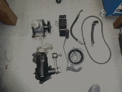

Pessoal, segue foto do kit da direção. espero que, com exceção da coluna de direção, o resto esteja ai.

Boa noite Paulo, neste seu kit você esta com a bomba de caneca, e ela vai na D-10 com motor 4236 exatamente onde ficam os filtros de combustÃvel do motor q20b, no 4236 os filtros ficam lá perto da parede de fogo, ai usa a bomba de caneca, acho que você consegue trocar esta bomba que é mais difÃcil de achar do que a que vai acoplada no depressor.
Você não vai precisar usar a polia, o suporte da bomba, a bomba, só vai precisar arrumar o recipiente que fica preso no para lamas por dentro. mangueira também vai mais uma .

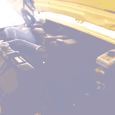

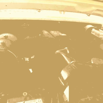

poe foto do motor pra confirmar ser Q20B, pois seu carro se for original, é o D10 e ai a caixa esta certa, só falta a polia dupla da bomba da agua, e sim é só encurtar a coluna, o que é relativamente facil

Salles, boa tarde. Só hj consegui encaminhar as fotos do motor. Favor confirmar se o modelo de bomba é o para este motor. Muito obrigado.

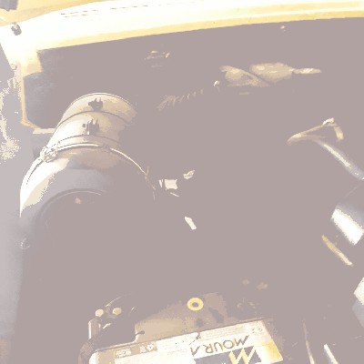

A mangueira d'água esta com esta deformação. Qual o motivo (Cesar, no fusquinha não tem radiador)? Obrigado
