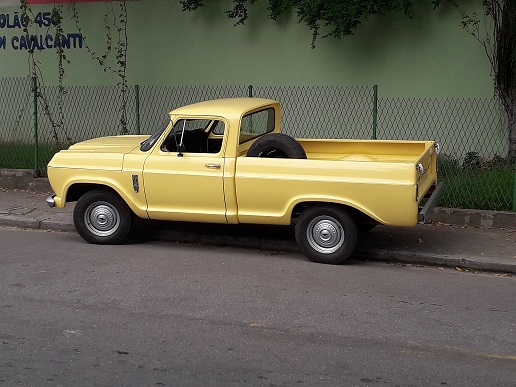

 Tamanho:  102.29 KB
 Visto:  672
 Tamanho:  102.94 KB
 Visto:  656

Paulo siga as dicas do Cesão, ele é da sua região e trata a "amante" a pão de ló então as dicas dele sobre profissionais com certeza são as melhores.

Bonitona a D-10, gostei, bem legal.

A d-10 pelas fotos esta muito boa, merece esse tratamento.

Gostei da cor dela! 👍😀
E original ou foi repintada?
Sabe o nome dessa cor?....gostei..talvez pinte uma das "minhas antigas".. Very Happy

Ricardo a cor é original, só repintei. Já perguntei ao pintor a cor dela. assim que receber eu posto.
Vou mandar uma foto dela qdo peguei.

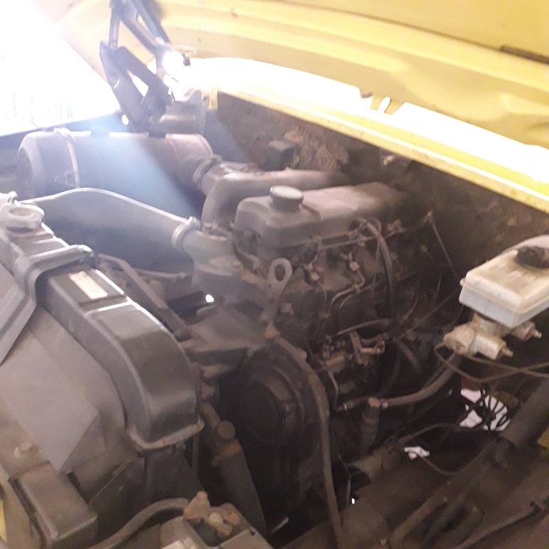

poe foto do motor pra confirmar ser Q20B, pois seu carro se for original, é o D10 e ai a caixa esta certa, só falta a polia dupla da bomba da agua, e sim é só encurtar a coluna, o que é relativamente facil

Salles, boa tarde. Só hj consegui encaminhar as fotos do motor. Favor confirmar se o modelo de bomba é o para este motor. Muito obrigado.
 Tamanho:  148.83 KB
 Visto:  616
 Tamanho:  158.78 KB
 Visto:  638

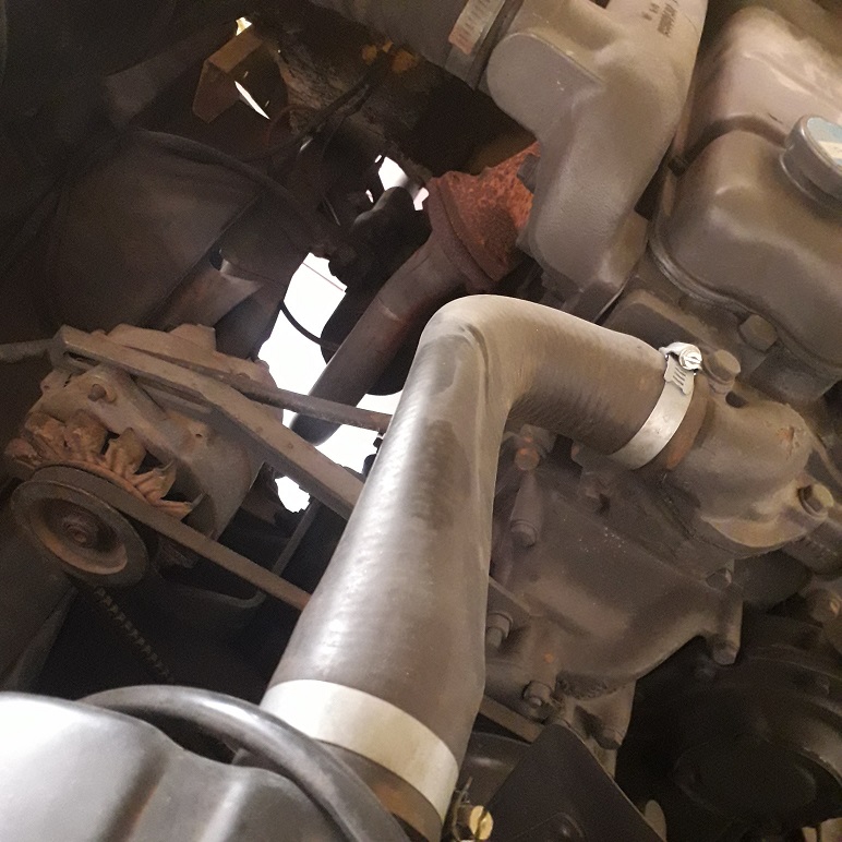

A mangueira d'água esta com esta deformação. Qual o motivo (Cesar, no fusquinha não tem radiador)? Obrigado
 Tamanho:  172.3 KB
 Visto:  636
 Tamanho:  179.8 KB
 Visto:  619
