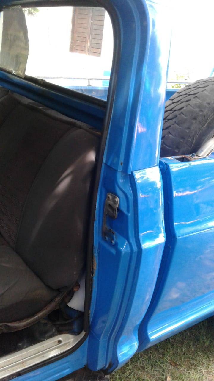

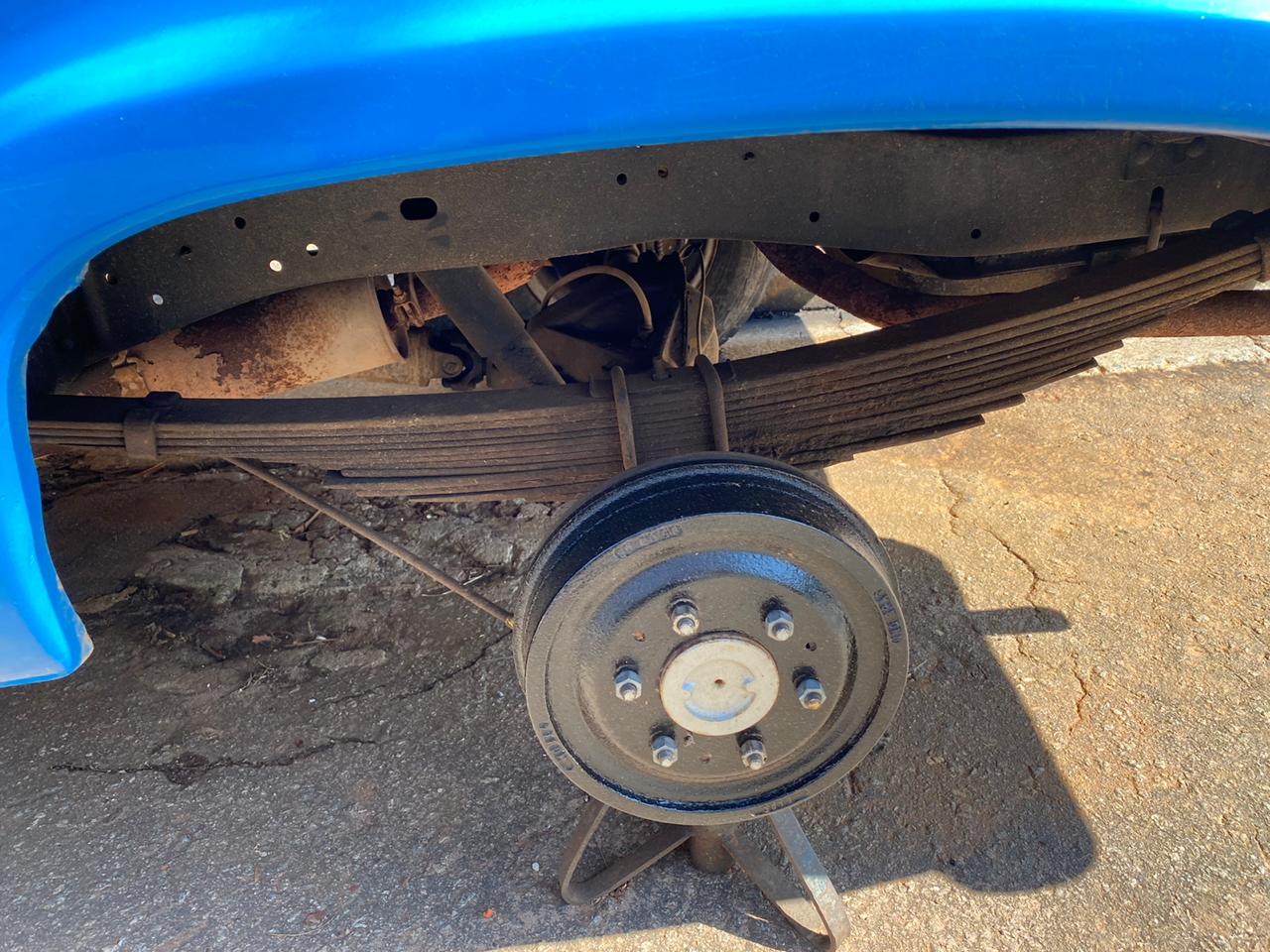

MensagemEnviada: Sáb Jun 06, 2020 12:11 am    Assunto: Minha Experiência - 2 Responder com Citação
Registrado em: Sexta-Feira, 29 de Mai de 2020
Mensagens: 19
Localização: Santos
Olá Adalberto.
Obrigado pelas boas vindas.
Não tinha analisado sob a sua ótica, mas concordo que descaracterizar demais um carro com alto grau de originalidade é bem “pesado”. Porém este não é meu caso, exceto pela suspensão rebaixada!!! Rsrsrsr
De fato desisti de modificar o carro demais, apesar de querer algumas das comodidades das máquinas modernas. É importante para mim que o carro possa ser dirigido pela minha esposa e no futuro pela minha filha.
Optamos por fazer os trabalhos na seguinte ordem (sugestões diferentes são bem aceitas):
1 – Freios – Já trocamos os burrinhos, lonas, retificamos as panelas e instalamos um hidrovácuo;
2 – Removemos kit gás, instalamos novo carburador e coletor;
3 – Substituição de embreagem e retentores do cambio;
4 – Substituição dos amortecedores, pivôs e algumas buchas – somente o que estiver ruim uma vez que o orçamento está limitado;
5 – Substituição de todo o escapamento – estamos colocando original;
Próximos passos:
6 – Sistema de ignição novo – ainda não sabemos o que instalaremos no lugar do sistema original, mas pretendemos algo com maior confiabilidade;
7 – Iremos fazer a funilaria antes de trabalhar na parte elétrica e neste momento pretendemos instalar novos retrovisores, pois atualmente ela está com retrovisores iguais aos de caminhões;
9 – Parte elétrica;
10 – Retoque de pintura e polimento;
11 – Tapeçaria;
12 – Pneus novos (originais) com sobre aro e calotas originais;
Esse é o plano.

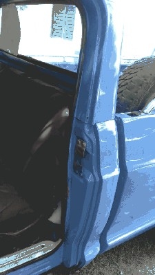

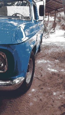

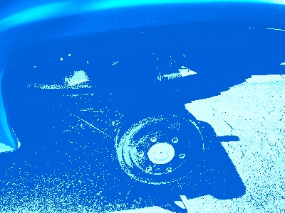

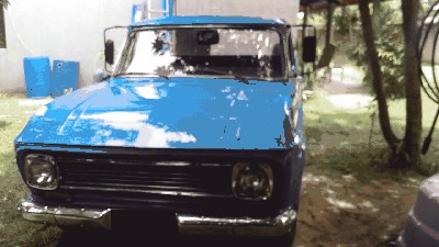

Seguem as fotos do carro.
Se tiverem alguma sugestão, estou aberto a todas elas.
No final postarei uma tabela com todos os custos envolvidos, pois isso é o que ninguém conta pra nós!!! Rsrsrsr
Abraços!
