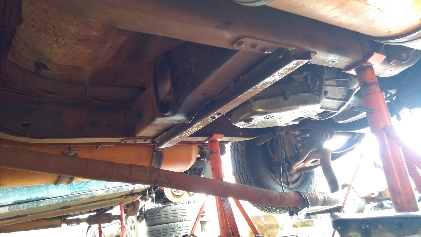

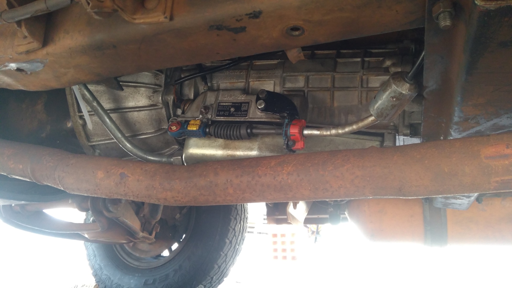

Algumas fotos.

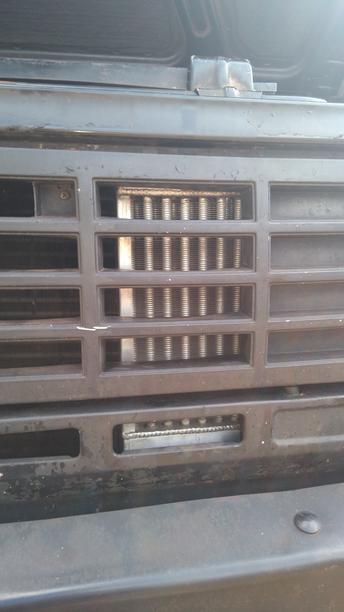

Detalhe do radiador da transmissão atras da grade.

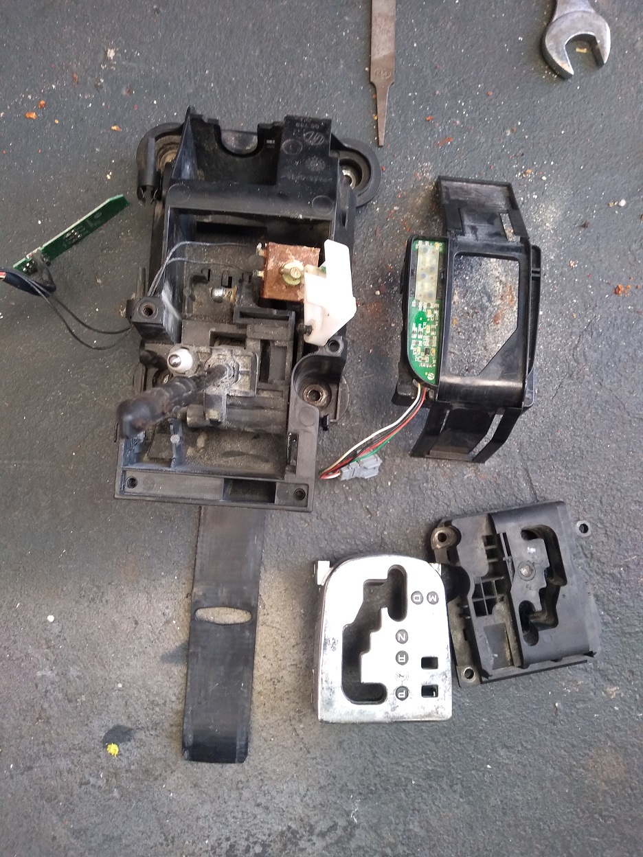

Novidades.

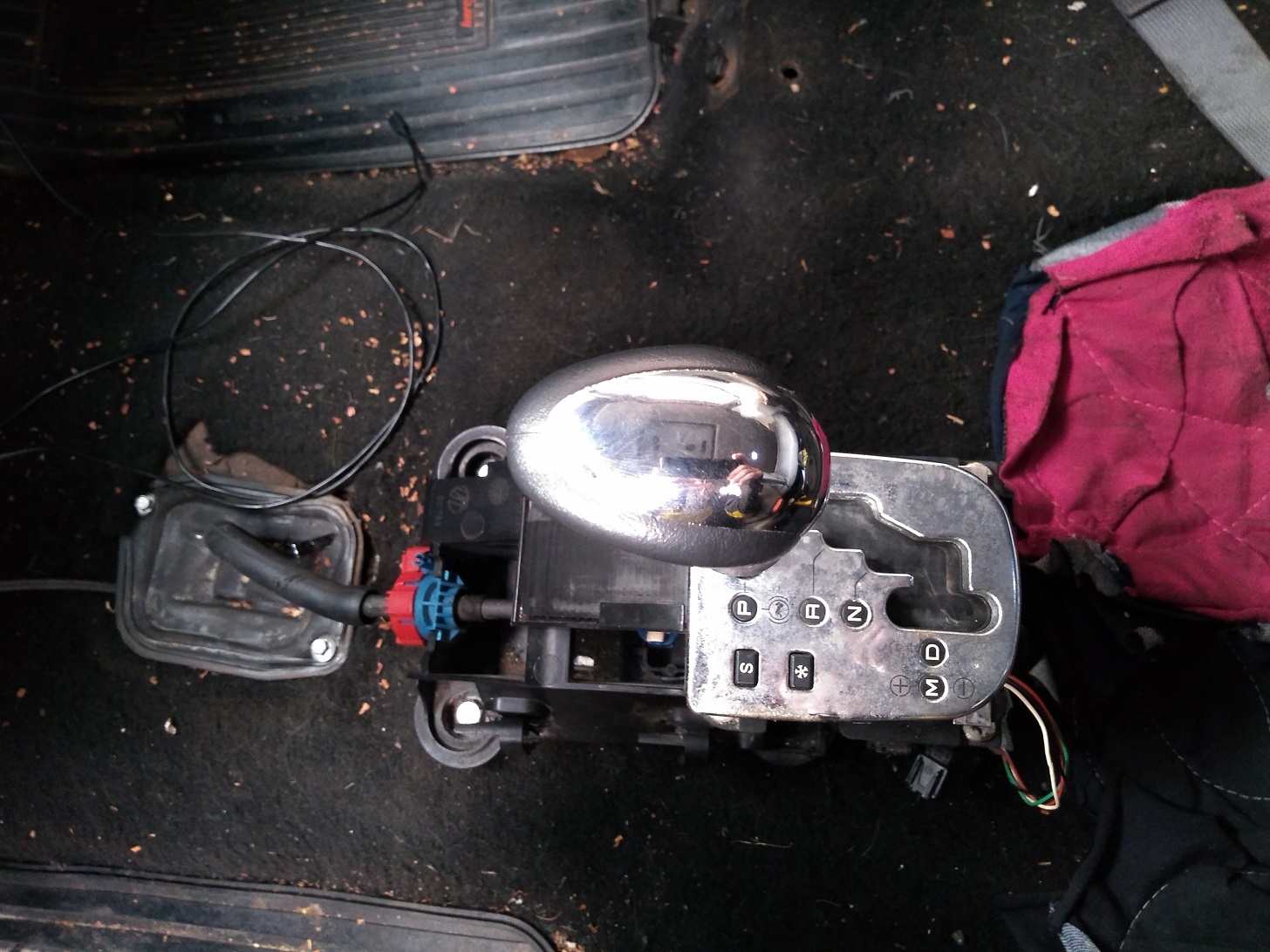

Passei 2 semanas modificando a alavanca de cambio do peugeot para permitir as 7 posições que o cambio aceita (P,R,N,D,3,2,1).Senti melhoras principalmente na posição D ,alem do ganho de força utilizando as posições 3,2,1 pois da para trocar as marchas como se fosse manual.Parece que a posição D na alavanca ficava presa entre D e N pois os caminhos padrão do peugeot forçavam a alavanca fora da posição.
410.22 KB |
478 |
| Como era a alavanca original. |
453.21 KB |
478 |

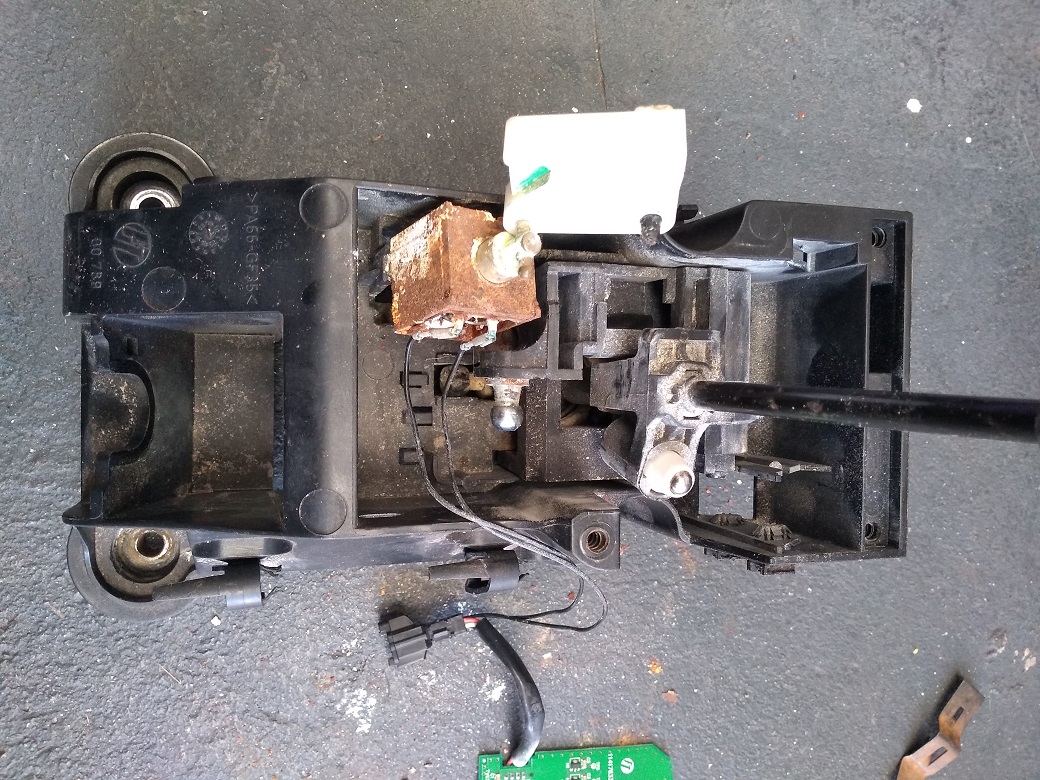

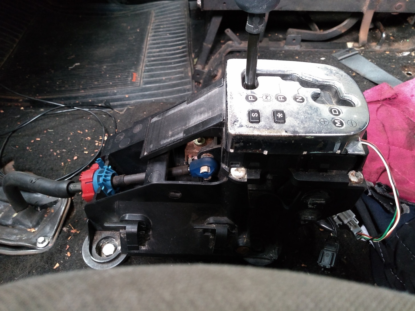

Modificação da palanca.
439.94 KB |
423 |
488.56 KB |
376 |
392.6 KB |
397 |
455.27 KB |
441 |
468.05 KB |
403 |
