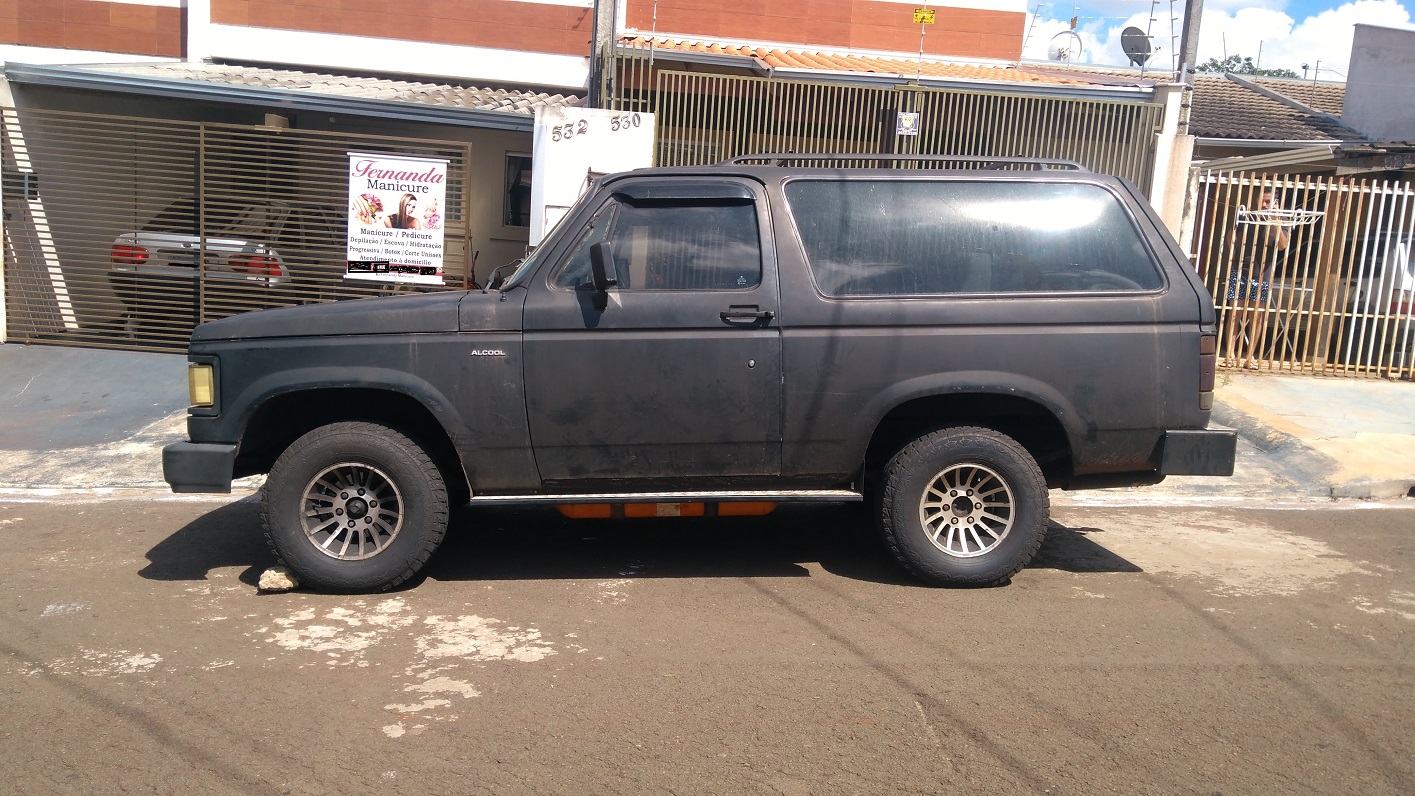

Eram 255x70x15 até 2014:
Montei 31x10,5x15 em Novembro 2014;
Montei Montei 235x75x15 em Dezembro 2018 .
Estes ultimos montei mais estreitos para deixar a direção mais leve porque atualmente só dirijo segurando o volante com 1 das mãos, são mais estreito mas tem quase a mesma altura dos anteriores.

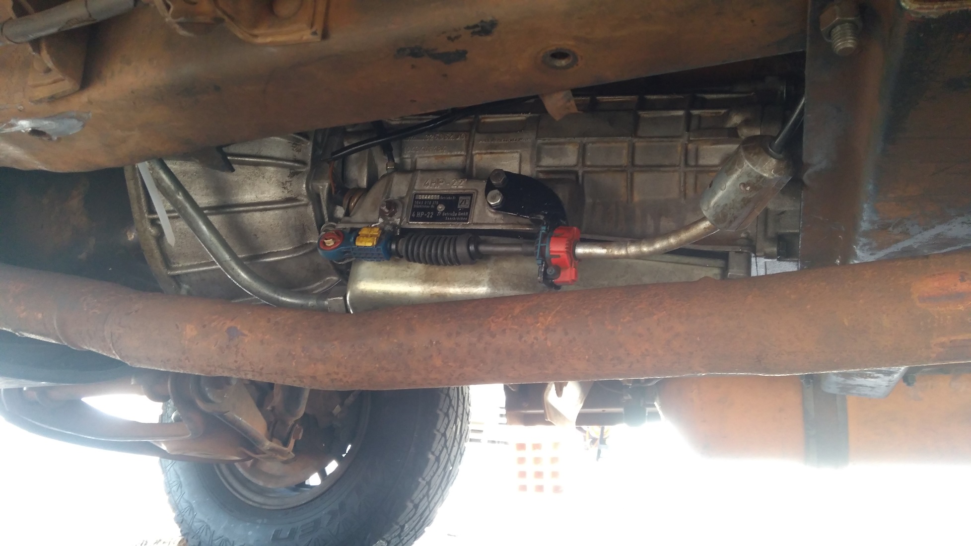

Instalei um conta giros, ainda preciso aferir o mesmo pois desconfio que esta marcando a mais. O velocimetro não marca correto e também precisa aferir, uso o gps como base.
Falta agora modificar a alavanca do peugeot para poder selecionar 1,2,3 . A alavanca do peugeot só permite P,R,N,D .
Agora com o conta giros tenho um padrão para diagnostico, trocas com 2000 giros . Ainda acertando o kick Down , hoje estiquei um pouco e senti um leve ganho de força, isto porque a marcha forçada entra antes , com menos giro.
Alguém aqui saberia informar os indices de giro e velocidade de uma Land (defender e discovery) para cada marcha? É que a Bona com o Kit gas pesa uns 2500 kilos, o diferencial das Land que usa esse cambio tem relação 3,54 mas não sei se o T Case aumenta o torque delas, Meu diferencial esta com relação 3,70 . Ainda desconfiado do conversor...

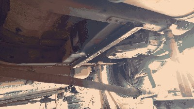

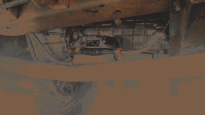

Algumas fotos.
 Tamanho:  473.43 KB
 Visto:  539
 Tamanho:  441.28 KB
 Visto:  605
 Tamanho:  396.87 KB
 Visto:  515
 Tamanho:  322.44 KB
 Visto:  574
 Tamanho:  392.71 KB
 Visto:  510

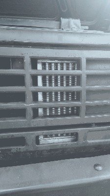

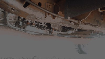

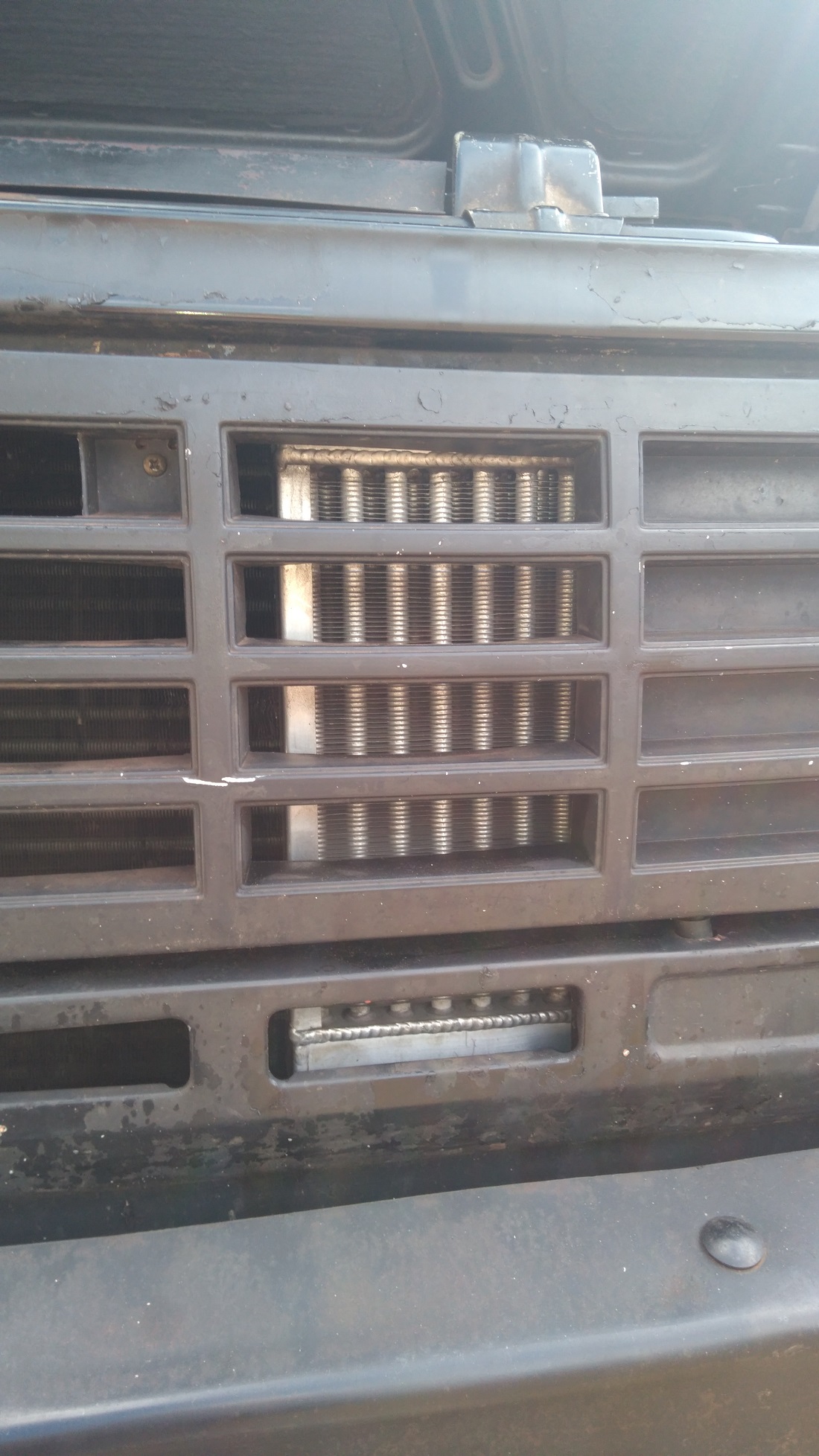

Detalhe do radiador da transmissão atras da grade.
 Tamanho:  460.72 KB
 Visto:  584

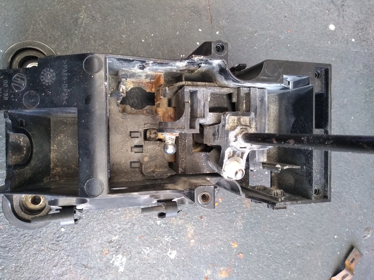

Novidades.

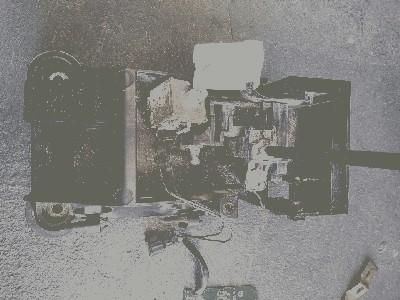

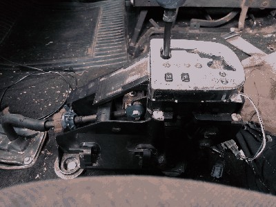

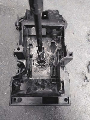

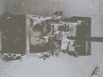

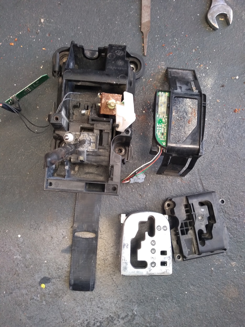

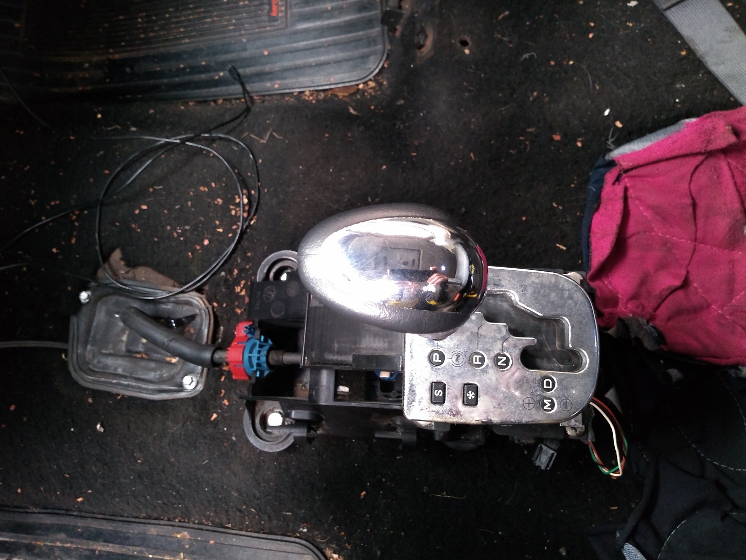

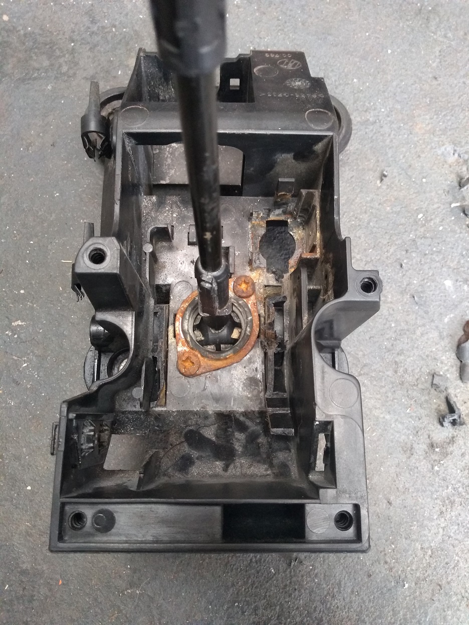

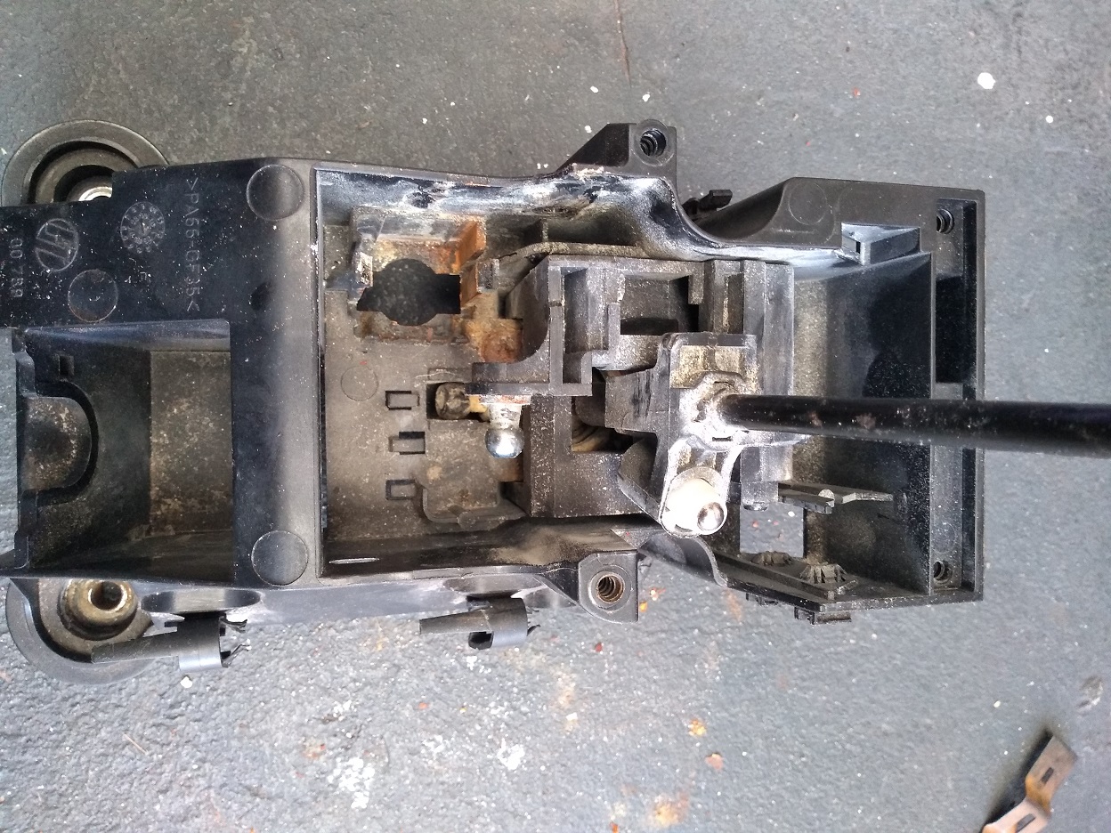

Passei 2 semanas modificando a alavanca de cambio do peugeot para permitir as 7 posições que o cambio aceita (P,R,N,D,3,2,1).Senti melhoras principalmente na posição D ,alem do ganho de força utilizando as posições 3,2,1 pois da para trocar as marchas como se fosse manual.Parece que a posição D na alavanca ficava presa entre D e N pois os caminhos padrão do peugeot forçavam a alavanca fora da posição.
 Tamanho:  410.22 KB
 Visto:  505
Como era a alavanca original.
 Tamanho:  453.21 KB
 Visto:  507

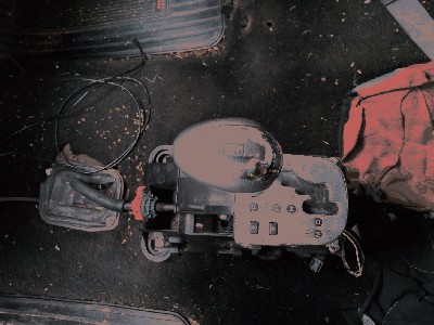

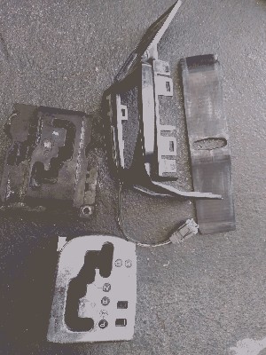

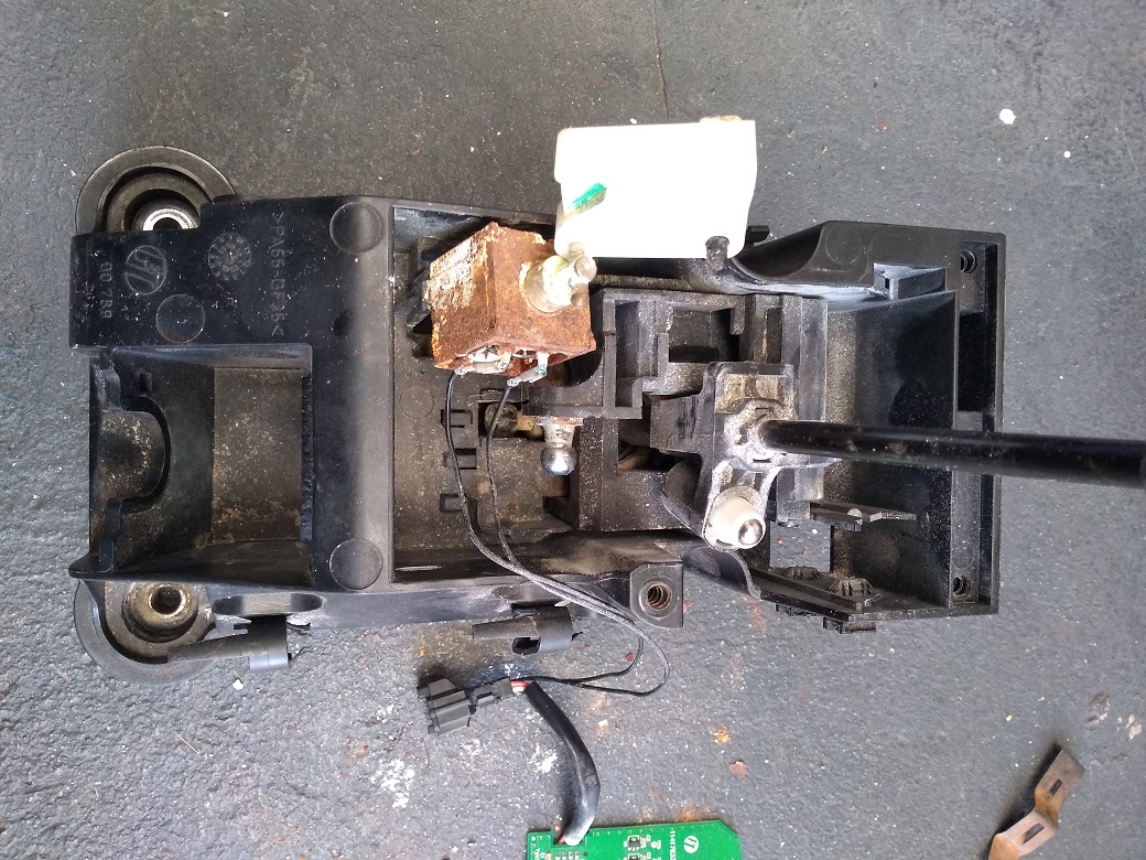

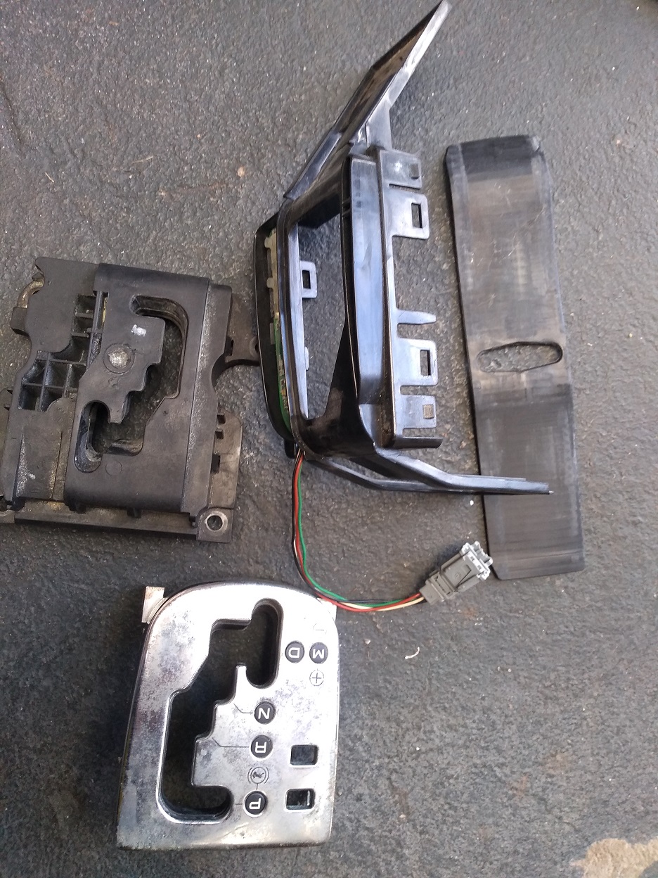

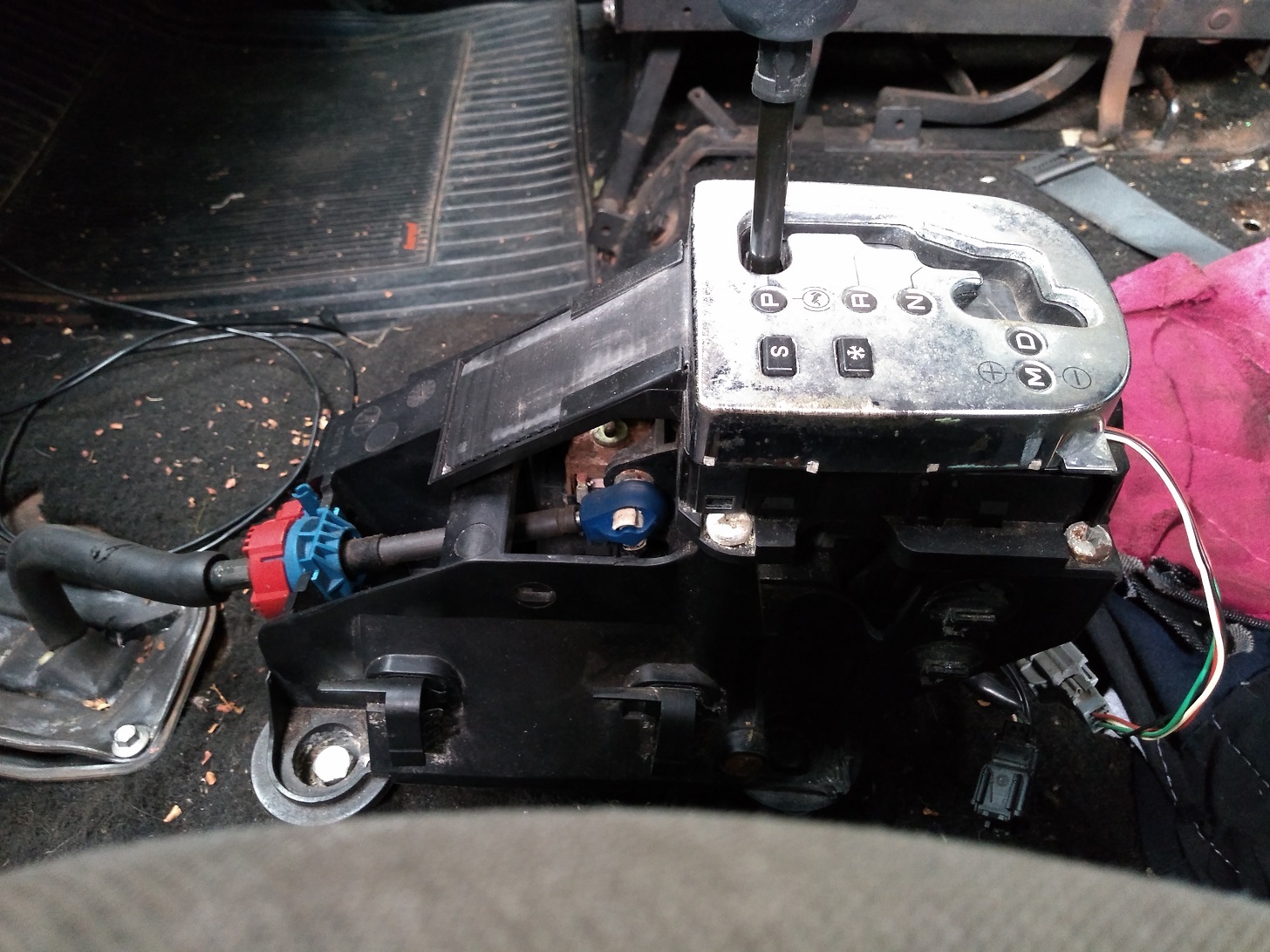

Modificação da palanca.
 Tamanho:  439.94 KB
 Visto:  455
 Tamanho:  488.56 KB
 Visto:  404
 Tamanho:  392.6 KB
 Visto:  427
 Tamanho:  455.27 KB
 Visto:  480
 Tamanho:  468.05 KB
 Visto:  434
