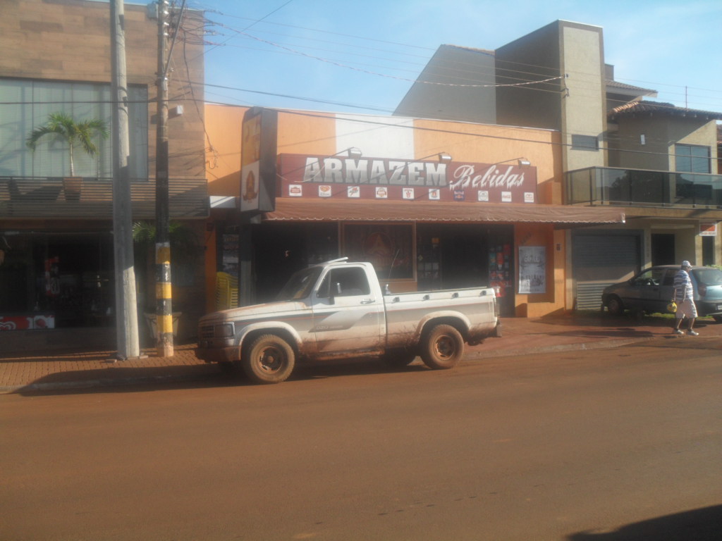

Bom dia senhores.
Solicito ajudo dos experientes D-vinteiros de plantão.
Comprei uma d-20 88, motor perkins turbinada, impecavel, estou muito satisfeito com a aquisição, se não fosse um detalhezinho que esta me tirando o sono. Ela veio com o cambio e o diferencial da silverado.
o painel é original mas como disse o cambio é um eaton, que foi isolado o sensor e adaptado a coroa e o pinhao da d-20 original, só que o velocimetro marca invertido. minha cidade e pequena e não tem muito mecanico com respostas. ja testamos o relogio e funciona bem, ja troquei o cabo, e testamos o pinhao no cambio, tudo funciona bem usando uma furadeira para o teste, mas na hora que engatamos tudo....nada. Alguem ja passou por isso e pode me dar a solução?
grato pela ajuda que vir.
