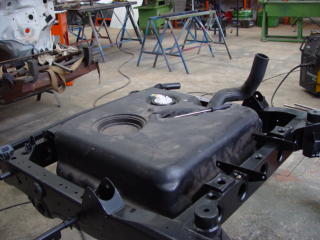

Li neste forum sugestões de trocar o tanque de combustível em alguns modelos por um maior de polietileno. Na minha S10 (2002, 4x4, cabine simples) a capacidade do tanque é uns 70 litros, mas vi na reportagem - http://www.picapesgm.com.br/reportagens/reportagem_rally_team.htm - que colocaram um tanque de 120 litros numa S10 preparada para competição. Acho que seria interessante trocá-lo para fazer longas viagens, se fosse possível e não muito custoso.
Gostaria de saber se alguém já fez esta troca?

recebi resposta do pessoal que fez a modificação:
Nosso tanque de combustivel é o mesmo utilizado na Silverado.
Para que você consiga instalá-lo no veiculo é necessário que se faça varias alterações, tipo remoção dos estepes e fabricação de novas fixações no chassis.
Caso esteja disposto a alterar seu veiculo pedir informações mais detalhadas...
Sds
Tiago Sales
Off Limits Motorsports
Rua Leoberto Leal, 1300
Barreiros
São José - SC - 88110-000
Telefax: (48) 3035 7333
eis a foto.
 Tamanho:  149.7 KB
 Visto:  82070
 Tamanho:  149.7 KB
 Visto:  82070
 Tamanho:  149.7 KB
 Visto:  82070

MensagemEnviada: Dom Mai 22, 2005 8:50 am    Assunto: Bocal Responder com Citação
Olá Daniel
Nesta caso como fica o bocal de abastecimento?
Pois a original fica na perte de frente da caçamba.

Olá Kiko, Honestamente, não sei os detalhes da instalação. Imagino que, apesar da distância, não seria impossível colocar uma bifurcação no bocal e uma mangueira até o segundo tanque...
Talvez alguém possa sugerir uma solução melhor? Há como fazer uma conexão entre o tanque original e o secundário?
Há muitos anos, mandei instalar um segundo tanque num Jeep Wagoneer e me lembro que tinha uma bifurcação no bocal (um pouco ineficiente, mas funcionava) e um botão que selecionava qual tanque seria usado.
Não só gostaria de ter mais autonomia para as longas viagens, mas penso que a caminhonete ficaria mais "equilibrada". O que você acha?
