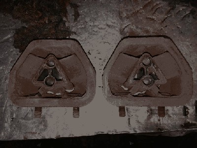

Obs: Seguem as fotos dos coxins trocados, não que tenham a ver com o problema em si, mas foram substituídos por que estavam desgastados.
