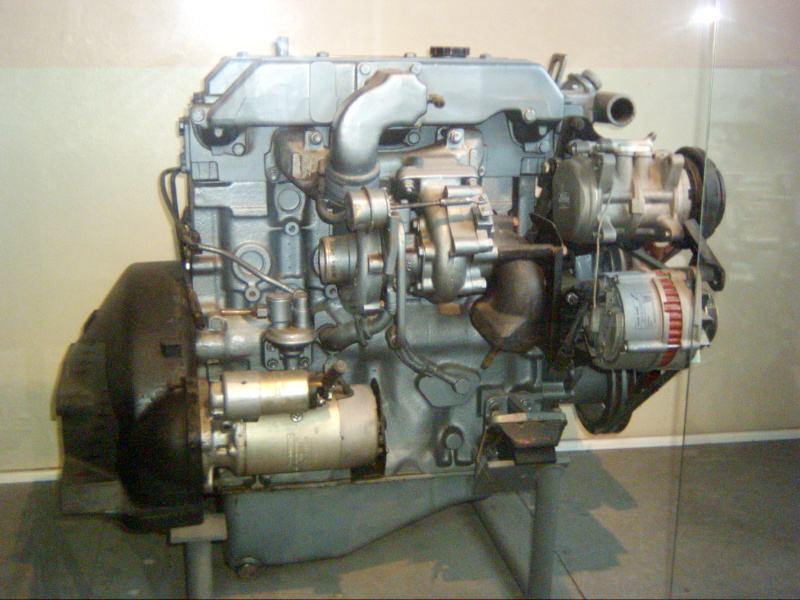

A bomba auxiliar fica na posicão normal, de pé, como no Q20B, e o cano à injetora passa por trás do motor. Cuidado quando tirar o sextavado, porque vai derramar diesel de parte do filtro e da tubulação. Não vejo necessidade de tirar a bomba para limpeza.
Abs
Veja atrás da turbina...

MensagemEnviada: Sex Jul 18, 2008 6:14 am    Assunto: Responder com Citação
Olá Paulo
O Rodrigo quiz dizer por esta tela estar montada de cima para baixo, o simples fato de retirar do alojamento, deixa a maior parte da sujeira dentro do alojamento, que depois fica muito dificil de limpar.
Os bombistas na revisão da Bomba Injetora, retiram a bomba alimentadora e limpam, aproveita e faz teste da bomba, com "dedometro" e "barulhometro"
MensagemEnviada: Sáb Jul 19, 2008 2:22 am    Assunto: Responder com Citação
Oi pessoal,
Obrigado pelas dicas. Gostei dessa foto, muito boa. Mostra o "dark side of S4T", de dentro do cofre da minha praticamente não se vê nada, por conta do evaporador do AC, turbo, compressor, filtro de ar etc.
