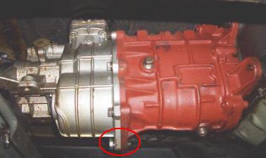

o Cambio é este, ele é 260F mesmo?
MensagemEnviada: Qui Mar 13, 2008 7:33 pm    Assunto: Responder com Citação
Esse câmbio está parecendo um Clark CL2215A o 260F é totalmente diferente.
Sabe de que ano era o veículo???
Procure saber também se era de Ford F-1000, se sim, terá que trocar o eixo piloto.

MensagemEnviada: Sex Mar 14, 2008 10:50 pm    Assunto: Responder com Citação
É o Clark CL-2205A, q equipa AC-20 Veraneio (A/G) Bonanza (A/G/D) sem turbo, a partir de 93~

MensagemEnviada: Ter Mar 18, 2008 8:23 pm    Assunto: Responder com Citação
Greison, se foi tirada de uma C20 89 então já era adaptada...
As C20 com 5 marchas sairam só em 1992 até 1996.
Essa caixa da foto parece uma CL 2215A mais pelo formato da alavanca de mudanças, mas posso estar enganado...
Verifique se existe um parafuso destacado na foto... se existir é o CL2215. Se a base for plana é o CL2205.
