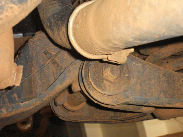

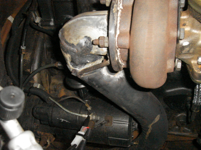

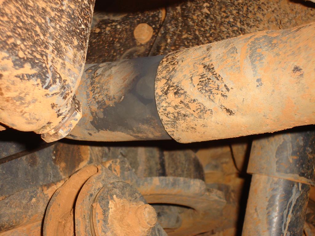

MensagemEnviada: Qua Fev 13, 2008 7:10 pm    Assunto: Responder com Citação
não, os coxins não estão quebrados
ai vão as fotos:
foi ai que quebrou e não fizemos o reforço
 Tamanho:  149.53 KB
 Visto:  63599
 Tamanho:  149.53 KB
 Visto:  63599
 Tamanho:  149.53 KB
 Visto:  63599
...depois
 Tamanho:  149.96 KB
 Visto:  63599
...depois
 Tamanho:  149.96 KB
 Visto:  63599
...depois
 Tamanho:  149.96 KB
 Visto:  63599
antes...
 Tamanho:  148.57 KB
 Visto:  63599
antes...
 Tamanho:  148.57 KB
 Visto:  63599
antes...
 Tamanho:  148.57 KB
 Visto:  63599
MensagemEnviada: Qui Fev 14, 2008 11:09 am    Assunto: Responder com Citação
Olha, grandes chances de ser por falta dessa abraçadeira.... o cano pode ter ficado "trabalhando" e forçando o outro....
A D-20 do meu primo quebrou bem nesse lugar, 2x ainda, mas o problema era a falta de coxim no suporte do escape, ele tava preso, não trabalhava... dae quebrou mesmo... dpois que colocou o coxim de escape, ele ficou mais "livre" e ateh agora não deu mais problema.......
MensagemEnviada: Qui Fev 14, 2008 3:06 pm    Assunto: Responder com Citação
a nossa tem coxim.
depois de colocarmos a abraçadeira não deu mais problema.
