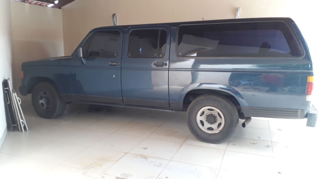

Sobre as rodas de liga,
Acho mais bonita as de liga, o conjunto que veio com a veraneio está seminovo.
Foi carro de cidade e estrada. As rodas estão perfeitas. As minhas de liga também estão. Não sei se saiu veraneio com liga leve.
Acham que eu deveria substituir as de ferro pelas de liga. Não entendi o porquê da troca dos prisioneiros.

MensagemEnviada: Sex Mai 17, 2019 4:42 pm    Assunto: Responder com Citação
Mensagens: 79
Localização: Palmas - TO
Consegui postar uma foto da belezura logo acima!
