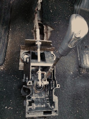

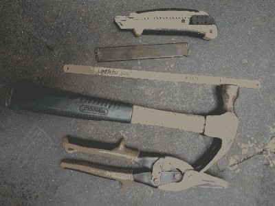

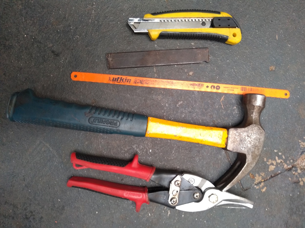

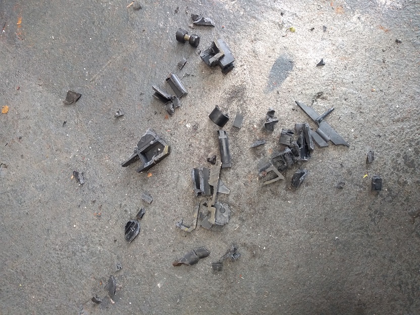

Ferramentas de precisão. Laughing Laughing Laughing Laughing
 Tamanho:  299.31 KB
 Visto:  357
 Tamanho:  410.85 KB
 Visto:  379

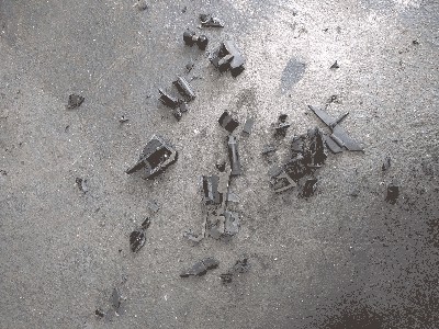

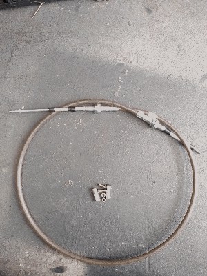

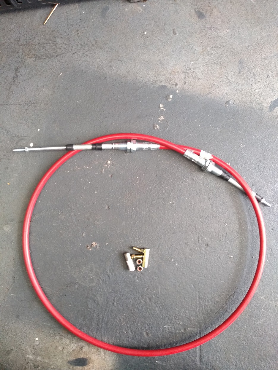

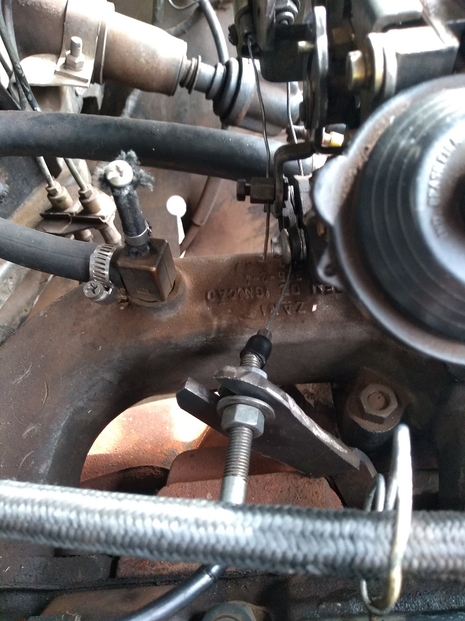

Usei o cabo do comando da pá carregadeira michigam 1996 por ter um deslocamento de 7,5 cm .
 Tamanho:  470.61 KB
 Visto:  361

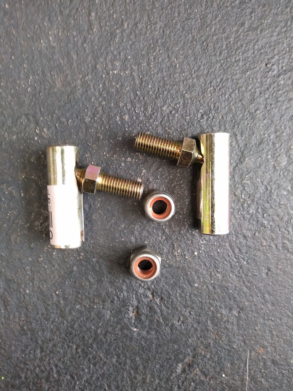

Estes terminais não deram certo. O deslocamento do pino roubava 2 marchas.
 Tamanho:  495.08 KB
 Visto:  370

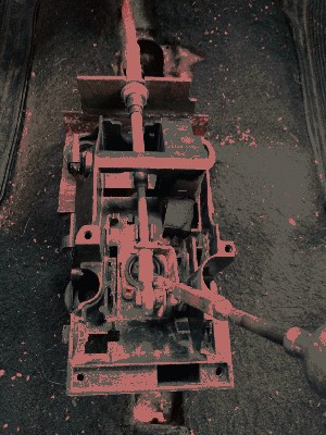

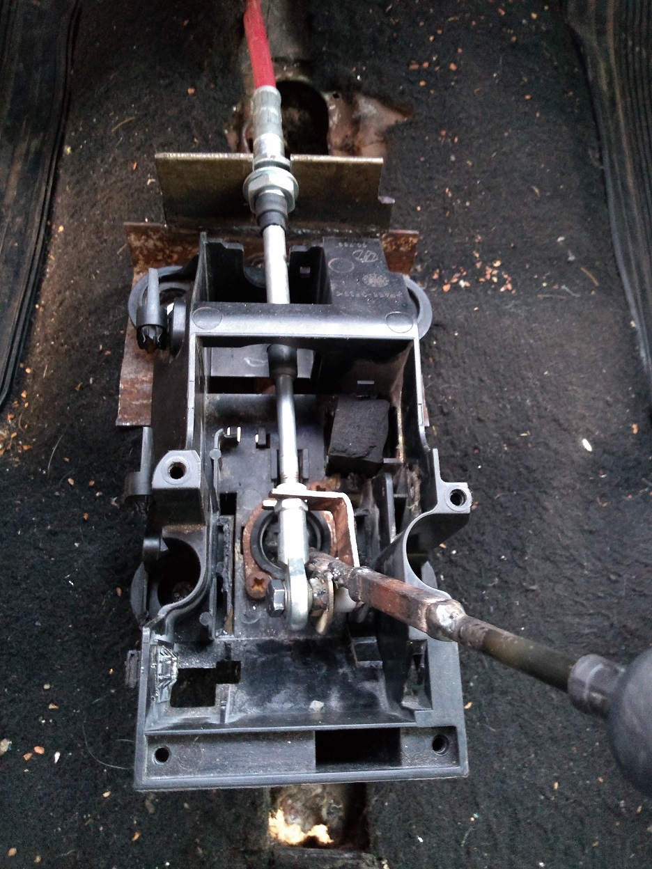

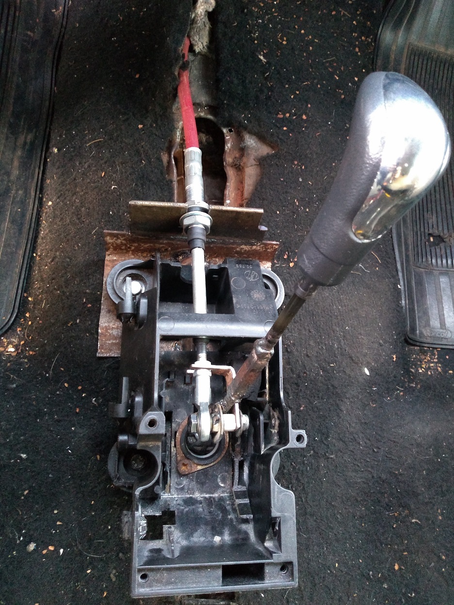

Como ficou.
Ainda em fase de acabamento.
 Tamanho:  498.53 KB
 Visto:  375
 Tamanho:  434.43 KB
 Visto:  357

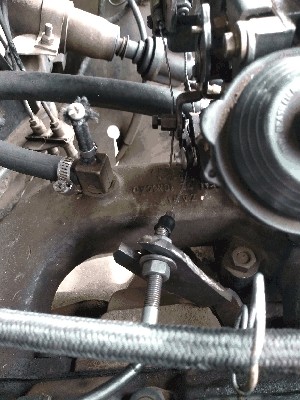

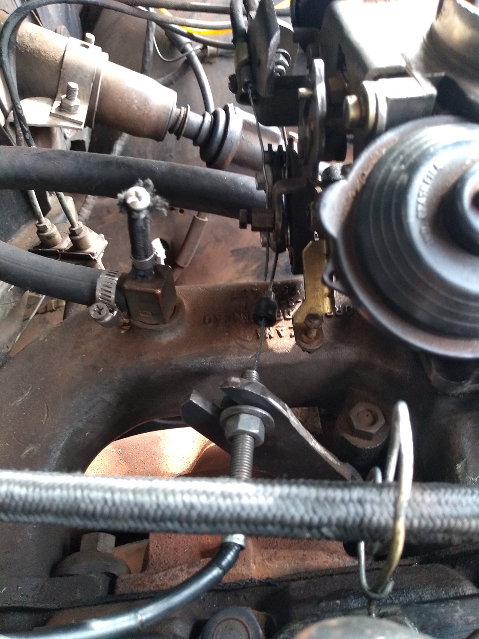

Agora uma novidade.
Ontem , segunda-feira 29/07/2019, tirei o filtro de ar do carburador 3E e a tampa de válvulas para regular válvulas, ( tucho mecânicos) só medi a folga de 02 válvulas, deu 0,35 no calibre, calibrei com 0,15 admissão e 0,20 as de escape.Remontei tudo, fiquei horas no cabo do kick down e descobri algo SURPREENDENTE, a porra do cabo do Kick estava bloqueando a abertura completa do 2° estágio. O porcanico aparafusou um guia de cabo ao lado do guia original do cabo do acelerador , aquele que prende o cabo no carburador e tem uma mola grande.Nas fotos a seguir será possível identificar o sistema , eu dobrei a haste do cabo do kick down para desviar o mecanismo de abertura do estagio do carburador , antes estava alinhado com o cabo do acelerador . O 2° estagio do 3E simplesmente ou não abria completamente ou não estava acionando.
Agora ficou mais forte, não só pela regulagem das válvulas mas, pela abertura completa dos estágios do carburador.
Porém , ainda decepcionado com a conversão, agora esta assim : andando no alcool com cambio auto e diferencial 3,70 tenho a mesma pegada que andando no GNV com cambio manual e diferencial 3,15.
Acredito não conseguir melhorias e não cogito outra redução de diferencial ja que as Land andam com 3,55 e tem muito mais torque e desempenho, ja esta dificil manter 110km/h com 3,70 e se reduzir mais vai virar uma carroça.
 Tamanho:  372.89 KB
 Visto:  368
 Tamanho:  363.82 KB
 Visto:  362

Resolvido a questão da falsa falta de potencia , ou cambio patinando/conversor, era o cabo do quick down posicionado de tal maneira que impedia a abertura completa do 2° estagio do carburador 3E.
