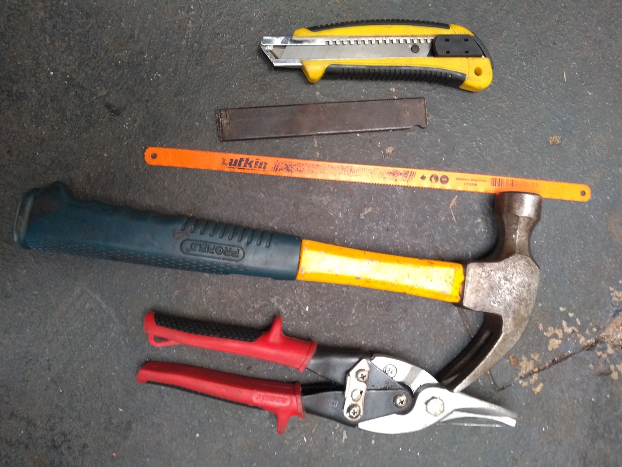

Ferramentas de precisão. Laughing Laughing Laughing Laughing

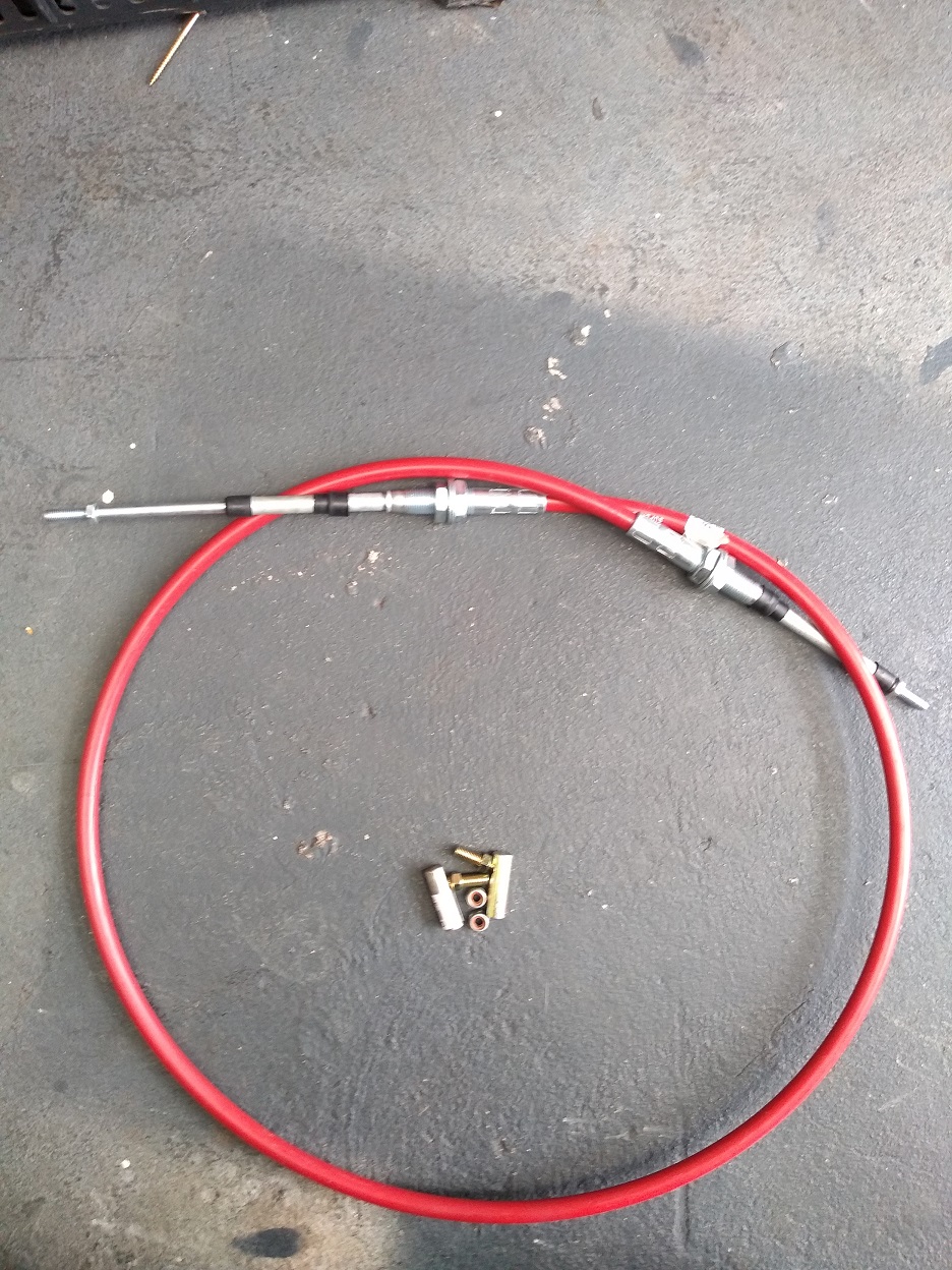

Usei o cabo do comando da pá carregadeira michigam 1996 por ter um deslocamento de 7,5 cm .

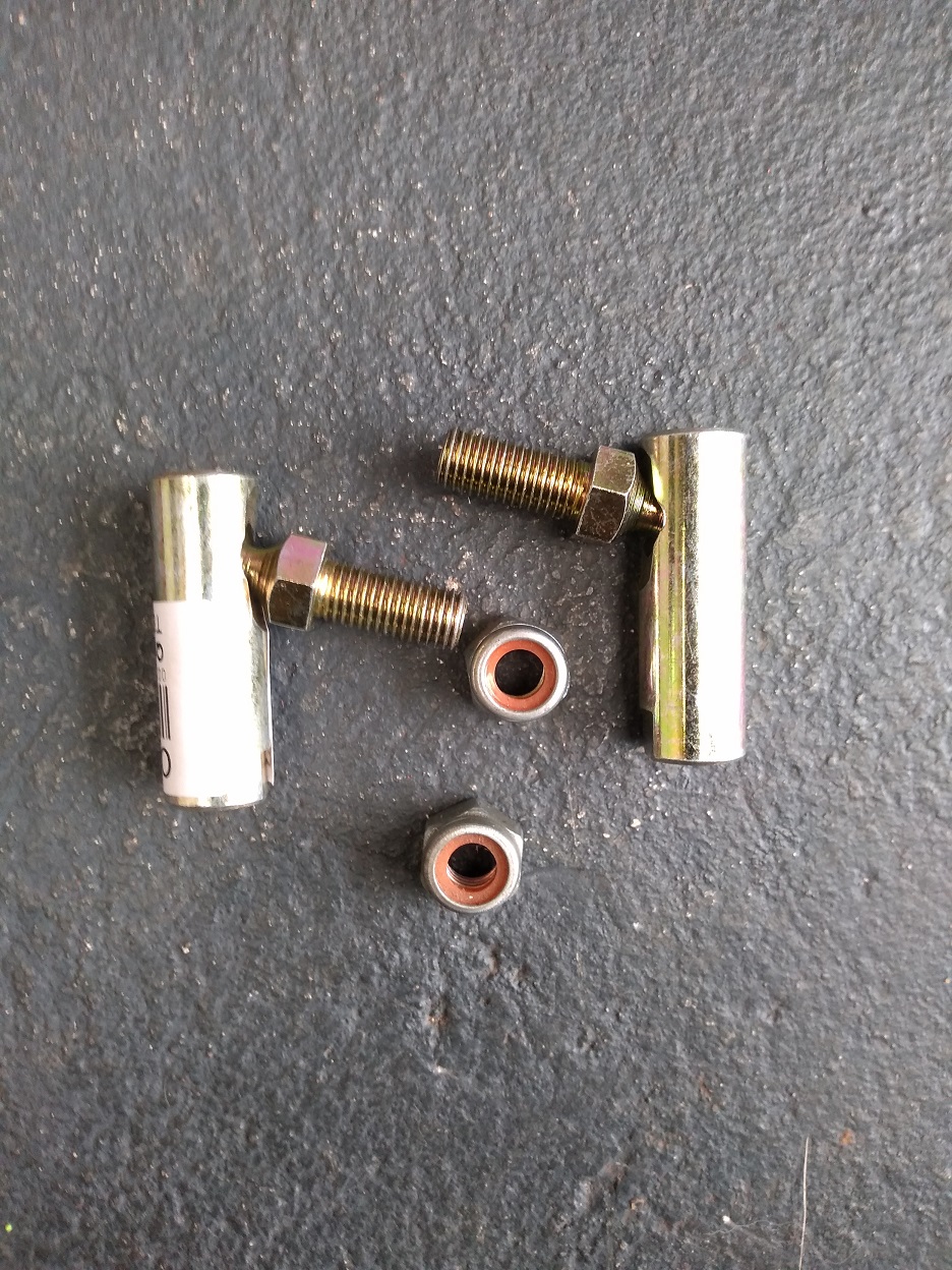

Estes terminais não deram certo. O deslocamento do pino roubava 2 marchas.

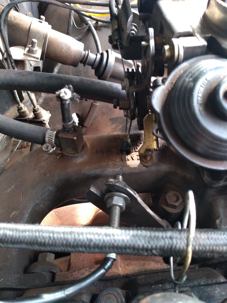

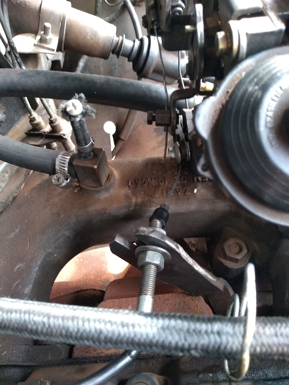

Resolvido a questão da falsa falta de potencia , ou cambio patinando/conversor, era o cabo do quick down posicionado de tal maneira que impedia a abertura completa do 2° estagio do carburador 3E.
