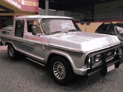

Boa noite colegas,desculpem minha ausência no fórum! Há uns 6 meses mandei trocar as cruzetas e a "luva" da caixa,aquela que encaixa na"ESPIGA" do cardan... desde então,quando saio em segunda conforme o torque do motor,dá tipo um soco pequeno parecendo ser na cruzeta trazeira...alguém poderia me orientar sobre isso? outra coisa,preciso trocar os cilindros de freio de ambas as rodas,pois quando viajo esquenta as rodas pra caramba! como faço a sangria do sistema de freio com hidro vácuo? agradeço desde já e no aguardo.

Pinheiro, para as rodas estarem esquentando, tem cara de flexível, como você vai trocar os cilindros de roda, aproveite e troque os flexíveis, os dois da frente, e aquele traseiro que divide a linha de freio.
A sangria o Luiz já descreveu, você vai precisar de um auxiliar humano.

Esse soco no cardan pode ser que a cruzeta do mesmo esteja com folga, mesmo a peça sendo nova outra coisa que pode ser também, mas com menor possibilidade pode ser o balanceamento do cardan.

deitei embaixo e mexi no cardan com uma das rodas levantadas,e percebi uma pequena folga na luva que vai na espiga... não sei se troco a espiga ou a luva agora...ou se tem como calçar com arruelas a flange da caixa para poder a espiga ir mais para dentro e consequentemente acabar com essa folga... cruzetas estão bem firmes e bem engraxadas...

o ideal é trocar o conjunto (luva/espiga) e manter sempre lubrificado
