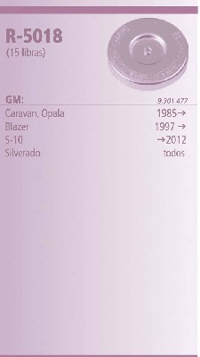

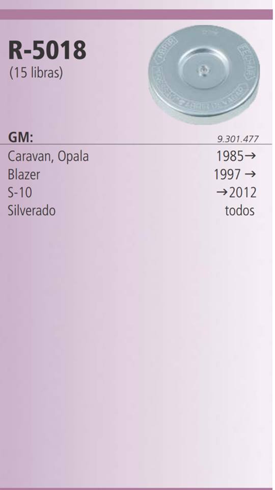

Amigos hoje ao retirar a tampa do radiador do motor 4.3 v6 da blazer 1996, para começar fazer limpeza do sistema de arrefecimento, ao retirar a tampa ela se desintegrou toda de ferrugem.
Fui comprar uma nova e nas auto peças me venderam a mesma do opala.
FICOU A DÚVIDA POSSO USAR ESTA TAMPA ?
A TAMPA PRECISA SER ESPECÍFICA PARA MOTOR 4.3 V6?
TAMPA DE RADIADOR TEM uma pressão de trabalho DE TRABALHO ESPECIFICA?
O encaixe desta tampa paralela é o mesmo, montei ela sem problemas no local /radiador
Pelo que consegui consultar ORIGINAL GM SERIA A TAMPA DA FOTO ABAIXO COM PRESSÃO DE TRABALHO 15PSI
A TAMPA COMPRADA DA MARCA TRINK PPELO COD R-5018 ESPECIFICA PRESSÃO DE TRABALHO 15 PSI TAMBEM.

Não sei se serve a do opala, mas tem diferença de pressão de trabalho sim.

recentemente teve uma pessoa aqui do forum que comentou sobre essa experiencia e a do opala não serve

Diogo, as tampas de radiador da S10/Blazer e Opala, A/C/D20 em determinados anos é a mesma de 15 BAR.
Sei que tem um tópico do Cesar que ele relatou o uso da de 9 BAR na D20. Mas no catálogo de peças GM existe a descrição do uso da tampa de 15 em toda linha 20 (a partir de 1991) e S10.
Pelos códigos 93203505 e 15075565, sendo esta última designada para as 4.3 V6 e C20 96 e caminhões (ACD de 85 a 96). A do Opala tem código diferente, mas é exatamente a mesma peça.
O que difere um pouco entre a tampa destes dois códigos é a vedação junto a mola, que tem formatos diferentes. No funcionamento é tudo igual.

As tampas do mercado paralelo estão umas drogas, tenho uma coleção delas em casa por causa do Landau, ele trabalha com 13 libras, mas a maioria não trabalha corretamente por muito tempo.
Bem, quanto a tampa do motor Vortec, algumas são de 15 libras e outras de 16 libras, se não me engano 16 libras passou a ser usado de 2000 em diante.
Outro detalhe, nem todas as tampas do Opala 6 cilindros que dão 15 libras servem, pois nem sempre elas tem a válvula de retorno na tampa. Uma dica fácil para saber se tem a válvula de retorno é ver se ela tem o anel de borracha na base onde está a mola e outro na tampa como na última foto acima.

Não, não não e não......
Use como paliativa essa do opala, mas troque, URGENTE, essa tampa só serve o encaixe, a pressão de trabalho é diferente, tu vai viver perdendo agua do sistema pois quando desligar o carro quente vai ouvir uma barulhada feia no reservatório de expansão e a água quente evaporando pelo " tubo ladrão" que tem em cima dele....
Esses vendedores Viber empurrando esta Tampa universal, fico indignado com isso... Na accioly aqui em Sampa acho que é menos de 100 reais essa tampa, aproveita e coloca água desmineralizada e um bom aditivo...

Calma Adeilson! rsrsrsrs
A pressão de trabalho é igual de 15 BAR tendo a diferença no formato das vedações, mas como o Machado relatou, realmente as paralelas não são tão confiáveis assim e corre o risco de acontecer o que você diz.
Já vi de algumas marcas e as da Tanclick parecem ser boas, mas nada mais confiável que uma original.
Eu também recomendaria uma original, mas o valor anda muito $algado... Talvez pela peça ser importada.
