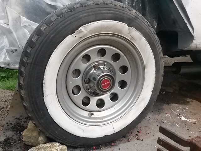

Desculpe, to bem parado por falta de tempo. Acho que só vai pegar fogo mesmo nas minhas férias. Neste tempo apenas corrigi algumas coisas de funilaria e to trabalhando com massa após as soldas. Falta muito ainda. Tinha desejo de rebaixar ela um pouco, mas tenho sérias dúvidas. Ela tem feixe de mola na dianteira, e a partir dai não sei o que fazer. Na traseira pensei em colocar aqueles block kits, mas só achei pra vender fora do Brasil...

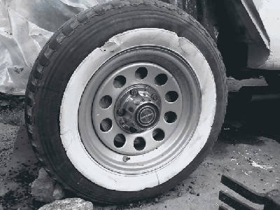

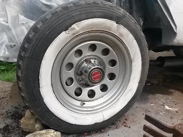

No mais, comprei um painel de mostrador em ótimo estado vindo de fora com ótimo preço, vai ficar nas milhas por hora mesmo. Peguei um holley bijet 350 para usar no motor 4.1 que esta nela (acho que ficará bom, embora eu tenha que usar uma adaptação. E peguei estes copinhos de roda da ford bronco que acho que ficarão bem legais.

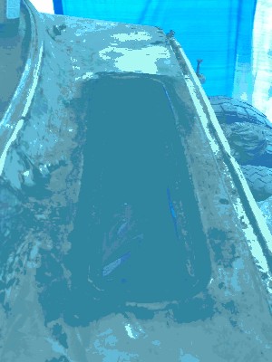

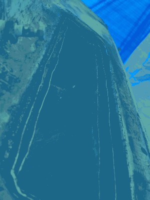

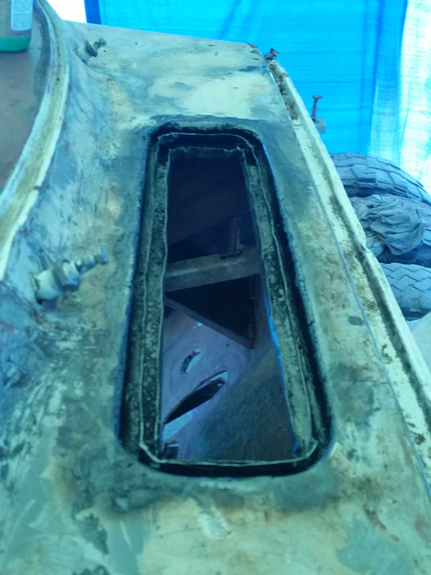

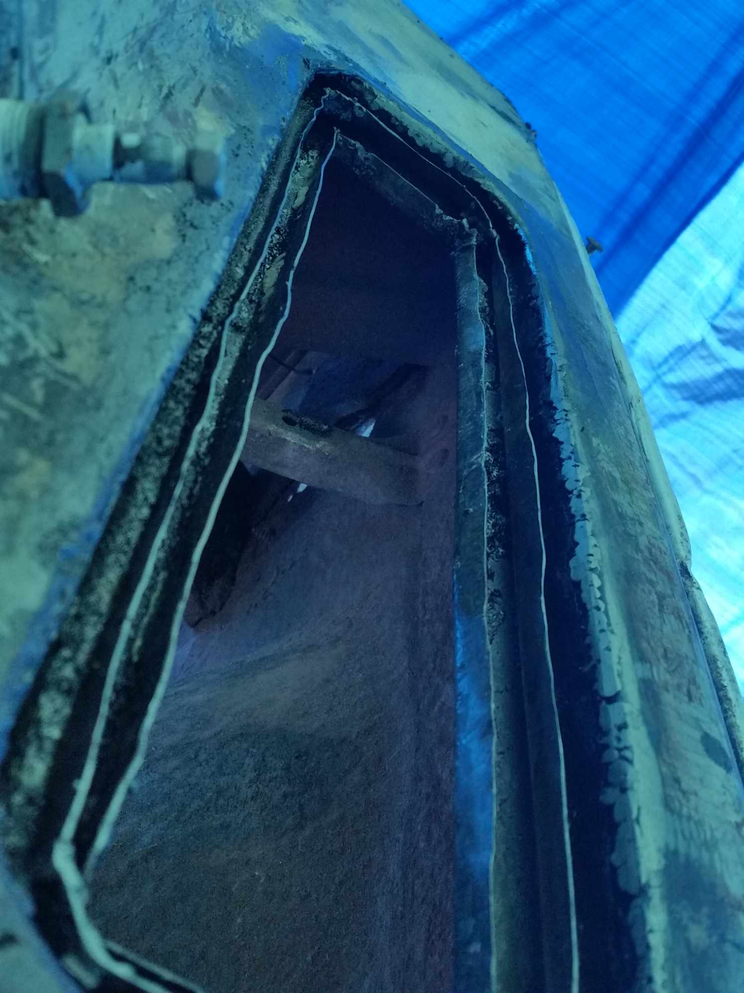

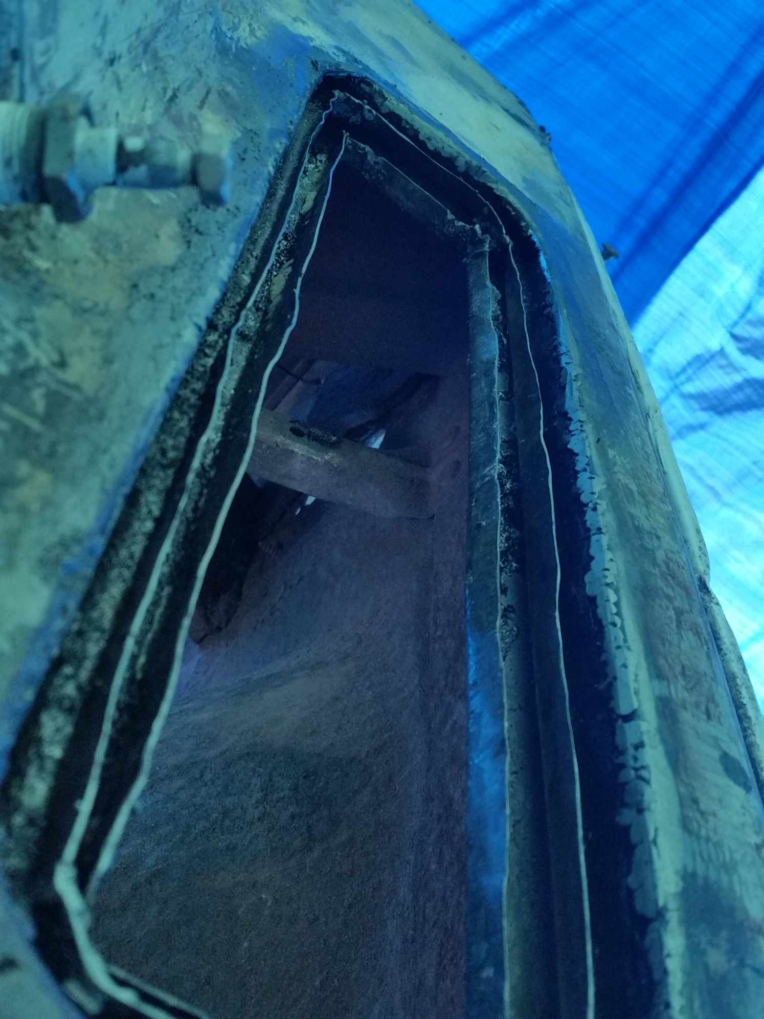

Correria atrasou meu trabalho. Finalizando a lata, o alçapão estava totalmente enferrujado, tive que cortar e refazer um novo. Trabalho do cão, agora é só acabamento. Estou pensando em passar um KPO no fundo, o que acham? nunca trabalhei com este material, algum conselho?
 Tamanho:  163.55 KB
 Visto:  736
 Tamanho:  144.59 KB
 Visto:  820
ARISMAR
MensagemEnviada: Sáb Abr 09, 2016 2:06 am    Assunto: Responder com Citação
Mensagens: 849
Localização: CAMPO GRANDE, MS
gasparrr escreveu:
... Estou pensando em passar um KPO no fundo, o que acham? nunca trabalhei com este material, algum conselho?
Caro Amigo
Esse produto, KPO, é coisa muito antiga. Não recomendo pelas razões:
1. na sua preparação, massa e catalisador, deve ser muito bem homogeneizada; da um trabalho e sujeira abundante;
2. após seu preparo, a aplicação deve ser bem rápida pois é de secagem ultra rápida, ainda mais em temperatura ambiente elevada, normalmente concorre para o desperdício do produto;
3. após a sua cura total, fica uma superfície muita rígida a qual provoca fissuras em razão da dilatação linear e vibração do assoalho durante deslocamento do veículo.
Essas as principais.
Atualmente tem no comércio um produto de ponta, o SICAFLEX, já vem pronto para aplicação, na aplicação é utilizado um "bico cônico" no qual você escolhe a vazão interessada cortando sua extremidade. Aplicação fácil, prática e limpa com utilização de um pincel ou trincha.
Sua cura dá-se em torno de 24 horas, portanto permitindo realizar um bom acabamento, que para tanto umedeça o pincel no Thinner.
Após sua cura completa, ele permanece flexível, portanto sem ocorrência de fissuras.
Não há desperdício do produto.
Abraços, ARISMAR(914).
