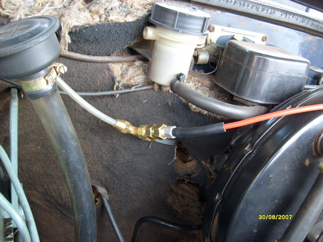

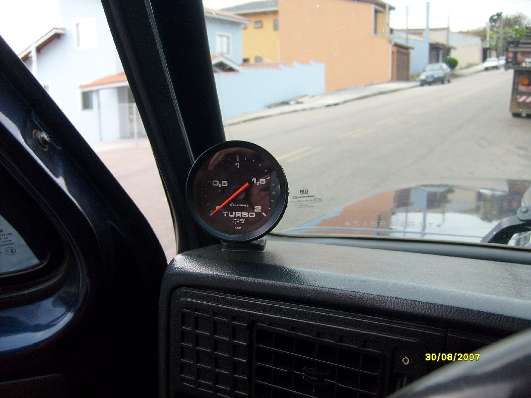

MensagemEnviada: Dom Jun 10, 2007 9:54 pm    Assunto: Instalando o manômetro..... Responder com Citação
Consegui um manômetro p/ colocar na picape. Como a mangueira de acionamento da Waste Gate é muito pequena (curta), não tem como colocar um "T" nela.
Sendo assim, vou fazer uma derivação no tubo do manômetro original e já arrumei a conexão T e a luva com rosca fina para usar o adptador do kit de instalação do manômetro.
O instrumento vai ser colocado num copo de sobrepor e o mesmo vai ficar no canto superior esquerdo do painel (visando a facilidade de leitura), uma vez que não é possível colocar na coluna de direção como fizeram o Kiko e o Mau nas GB's.
Na série 20 até 1992, a coluna de direção permite que seja colocado sobre ela.

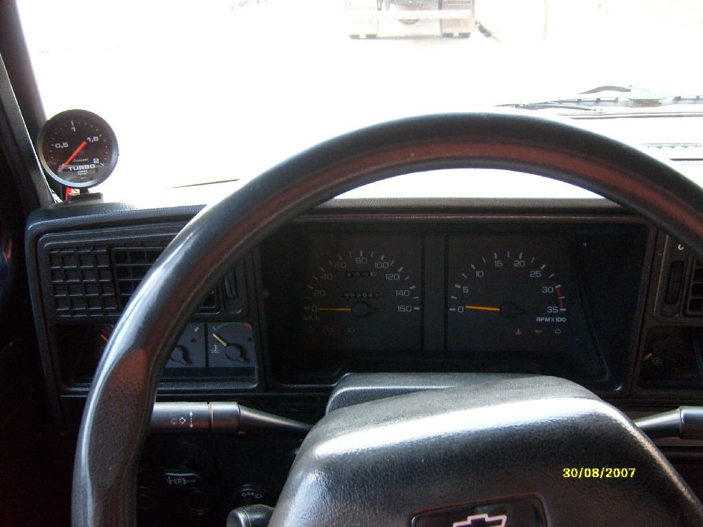

MensagemEnviada: Sáb Set 01, 2007 10:48 pm    Assunto: Fotos Responder com Citação
Em anexo, seguem as fotos da instalação do manômetro que eu fiz na picape.
Detalhe do manômetro.
 Tamanho:  169.44 KB
 Visto:  106599
 Tamanho:  169.44 KB
 Visto:  106599
 Tamanho:  169.44 KB
 Visto:  106599
Manômetro da Cronomac com escala p/ 2,0 Bar, instalado em copo de sobrepor.
 Tamanho:  158.03 KB
 Visto:  106599
 Tamanho:  158.03 KB
 Visto:  106599
 Tamanho:  158.03 KB
 Visto:  106599
A derivação feita com uma conexão T no tubo do manômetro original.
 Tamanho:  250 KB
 Visto:  106599
 Tamanho:  250 KB
 Visto:  106599
 Tamanho:  250 KB
 Visto:  106599

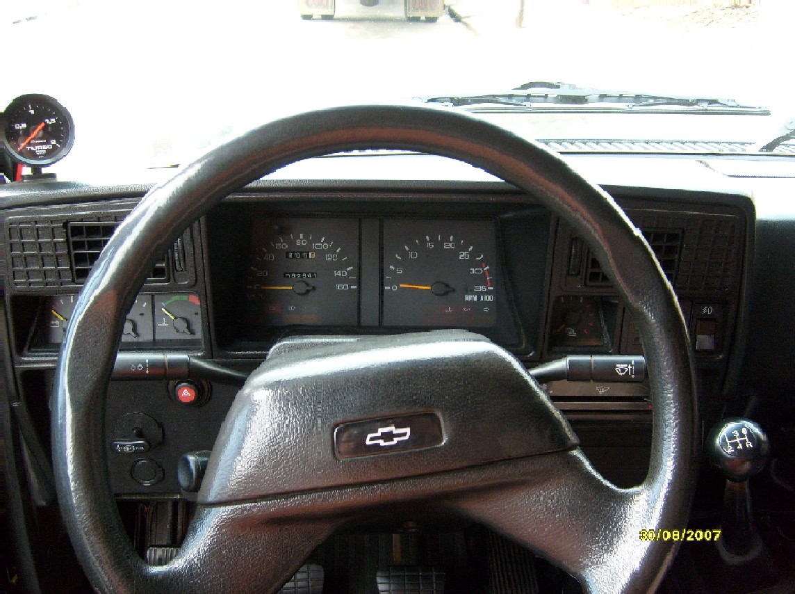

MensagemEnviada: Sáb Set 01, 2007 10:53 pm    Assunto: Responder com Citação
Outra foto.
Very Happy
Vista dos instrumentos...
 Tamanho:  243.29 KB
 Visto:  106598
 Tamanho:  243.29 KB
 Visto:  106598
 Tamanho:  243.29 KB
 Visto:  106598

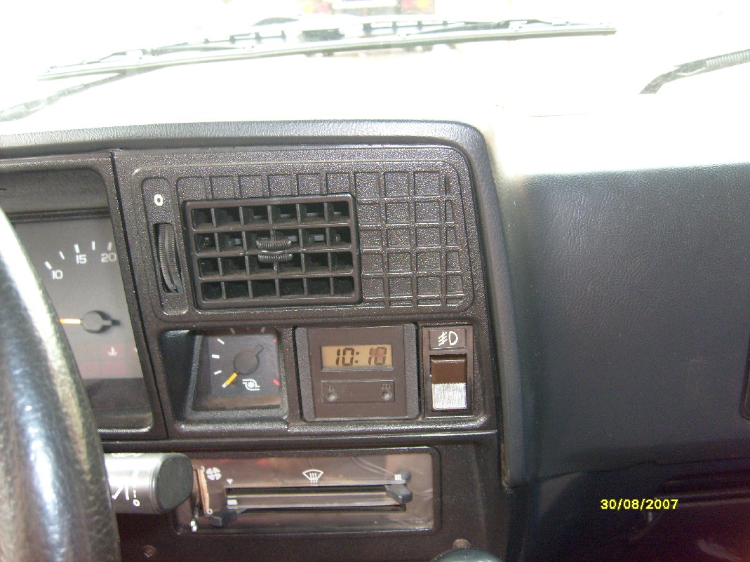

MensagemEnviada: Dom Set 02, 2007 11:27 am    Assunto: Responder com Citação
existe manometro de turbo quadradinho para adaptar(estilo o original) com escala???
MensagemEnviada: Dom Set 02, 2007 12:26 pm    Assunto: Responder com Citação
Não tem, eu pelo menos nunca vi.
Todos os instrumentos p/ adaptação são redondos. Wink
A iluminação desse q eu coloquei é verde (lampada pintada). Existe a possibilidade de usar LED, que fica melhor ainda, mas ainda não encontrei por aqui.
Foto do manômetro original (a escala dele é para até 2,0Bar)...
 Tamanho:  218.38 KB
 Visto:  106585
 Tamanho:  218.38 KB
 Visto:  106585
 Tamanho:  218.38 KB
 Visto:  106585
MensagemEnviada: Dom Set 02, 2007 3:27 pm    Assunto: Responder com Citação
Olá.
Não teria como utilizar o manômetro original e mudar o fundo para um com escala graduada?
MensagemEnviada: Dom Set 02, 2007 10:20 pm    Assunto: Responder com Citação
Mensagens: 4064
Como q vc descobriu a escala dele ?! Depois que colocou o graduado tb ?! Very Happy
To vendo um no mercado livre... Very Happy
MensagemEnviada: Dom Set 02, 2007 11:11 pm    Assunto: Responder com Citação
Sim Marcus, depois que instalei o manômetro da Cronomac pude verificar a graduação do manômetro original, já que os dois estão marcando a pressão simultaneamente. Inclusive o manômetro da Cronomac ficou marcando certinho, sem nenhuma oscilação ou trepidação no ponteiro...
E como o turbo está com a pressão aumentada, pude ver que o original tb é p/ 2,0 Bar.
Nós achavamos que ele era até 1,5 Bar.
Se for com o Paulinho da Tendtudo peças, pode comprar sossegado, já comprei uma vez com ele e veio certinho.
