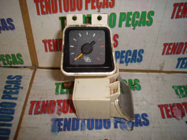

Uma pergunta aos amigos:
na veraneio, com maxion S4T plus, de pé em baixo, forçando, o ponteiro do manômetro da turbina, original, saía de baixo e subia apenas 1/4 de volta pro lado esquerdo ( 2 riscos)...e só marcava até aí!! como o rendimento do motor estava bom, nunca me preocupei.. mas gostaria de saber se algo pode estar errado com o instrumento ou com a turbina!! como a instalação da mangueira de ar é recente e com anilhas, descarto a possibilidade de vazamentos... tudo bem que meu carro não passava de 130 km/h por causa do câmbio, mas não creio que o problema esteja relacionado a isto...
peço ajuda aos amigos... aliás gostaria de saber o que representam os traços no manômetro, pois no meu não há nenhuma escala numérica, apenas traços brancos e vermelhos...
obrigado.
Josiel
só para ilustrar...

MensagemEnviada: Seg Abr 07, 2008 4:38 pm    Assunto: Responder com Citação
Mensagens: 4064
Josiel, tenta colocar um com escala, soh desengatar la no motor oq vai pro original, e engatar uma mangueirinha la e puxar pela porta mesmo, pra dentro e coloca num manometro graduado, pra ver como q ta marcando !
Dae vc ja elimina uma das possibilidade e descobre a pressão certa ! Very Happy
Oficinas de preparação sempre tem manometro pra testes encostado... Very Happy

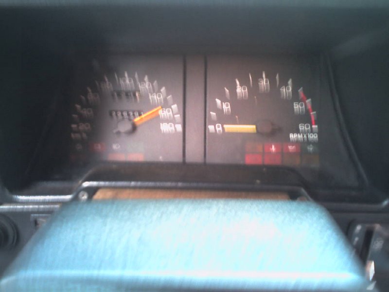

MensagemEnviada: Ter Abr 08, 2008 11:39 pm    Assunto: Tacômetro da C20 Responder com Citação
Outra opção seria utilizar o contagiros da A/C20, esse tem escala que da certo p/ o MWM 6.07T.
Acredito que fazendo uma calibragem no contagiros, consegue-se fazer ele marcar corretamente.
Observe a escala do tacômetro. Note que o inicio da faixa vermelha é quase igual ao da Silverado Turbo Diesel (aproximadamente 4600RPM)

MensagemEnviada: Ter Abr 08, 2008 11:48 pm    Assunto: Responder com Citação
Neste caso até o velocímetro ficaria mais adequadro!
Nossa, como o motor 4.1 gira pouco!
MensagemEnviada: Qua Abr 09, 2008 6:08 am    Assunto: Responder com Citação
O manometro do S4T chega a limite do vermelho com ajuste original.
Kiko, vc quer dizer que o manômetro que tenho na veraneio deve chegar ao último risco branco (ver foto ) quando o motor for exigido ?
por exemplo: ao acelerar numa subida...
Abcs
 Tamanho:  57.32 KB
 Visto:  54208

MensagemEnviada: Qua Abr 09, 2008 11:45 pm    Assunto: Responder com Citação
É Rodrigo... Seria uma ótima solução... hehe
Mas quem será que conseguiu a proeza??? Pois iria ajudar muito! As picapes que vi que adaptaram o MWM nenhuma tinha o tacômetro funcionando.
No MWM Sprint 6.07 quem gera os pulsos para o tacômetro???
MensagemEnviada: Qui Abr 10, 2008 12:03 am    Assunto: Responder com Citação
Olá Sekiya,
Realmente, seria uma ótima solução, isto é, desde que seja viável.
No MWM Sprint assim como nos Maxion, quem gera os pulsos p/ o tacômetro é o alternador.
A grande maioria dos motores diesel são assim. Um dos unicos motores que eu tenho a informação que o pulso não é gerado pelo alternador é aquele 14B da Toyota Bandeirantes, na qual o sinal vem da bomba injetora.
Quem sabe o Marcão não arruma um tacômetro desses e faz o teste... =D
MensagemEnviada: Qui Abr 10, 2008 10:33 am    Assunto: Responder com Citação
Mensagens: 4064
Olha, parece que não serve... a outra D-20 Silverado que tem aki em campo mourão, alias, era uma C-20, e não deu certo a ligação... e como o cara trocou o cambio tb, está sem tacometro e sem velocimetro ainda....
Não entendi direito o pq q não deu certo de fazer a ligação dele... estou pra ir numa loja especializada nisso aki, mas não tive tempo ainda...
MensagemEnviada: Sex Abr 11, 2008 1:14 am    Assunto: Responder com Citação
Marcus,
Se é eletrônico, não seria fácil colocar um resistor ou um potenciômetro, entre o gerador e o tacômetro ?
