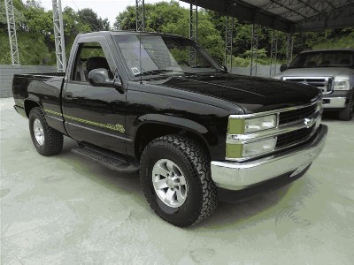

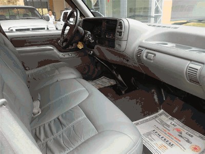

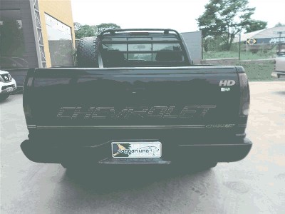

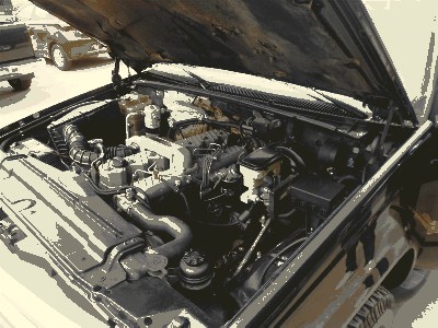

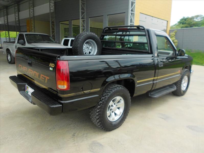

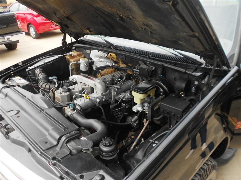

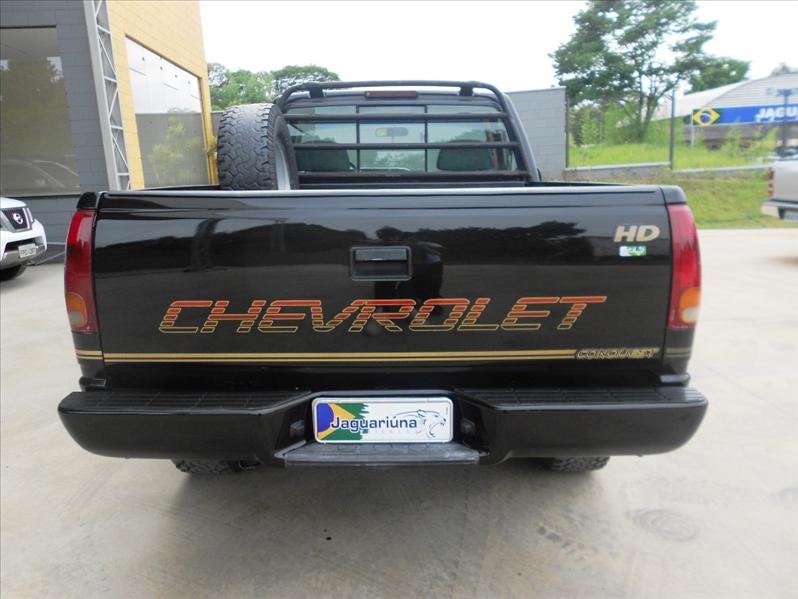

Estou interessado nesta, o que acham pelas fotos?
 Tamanho:  55.99 KB
 Visto:  1036
 Tamanho:  79.87 KB
 Visto:  924
 Tamanho:  57.69 KB
 Visto:  958
 Tamanho:  56.48 KB
 Visto:  1002
 Tamanho:  68 KB
 Visto:  1039
JoséMunhoz
MensagemEnviada: Ter Dez 08, 2015 9:50 pm    Assunto: Responder com Citação
Registrado em: Sábado, 13 de Setembro de 2014
Mensagens: 443
Localização: Mamborê - PR
Gostei, pelas fotos parece muito inteira alem do adesivão HD que me chamou atenção, como disse o 17, corre atrás da C e seja feliz!
D20 DeLuxe Perkins Turbo 1991
MensagemEnviada: Ter Dez 08, 2015 11:19 pm    Assunto: Responder com Citação
Mensagens: 16201
só de pneus tem 4 conto...
