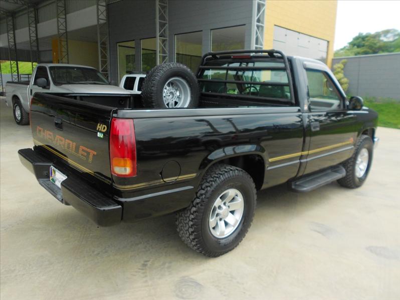

Estou interessado nesta, o que acham pelas fotos?

Gostei, pelas fotos parece muito inteira alem do adesivão HD que me chamou atenção, como disse o 17, corre atrás da C e seja feliz!

só de pneus tem 4 conto...
