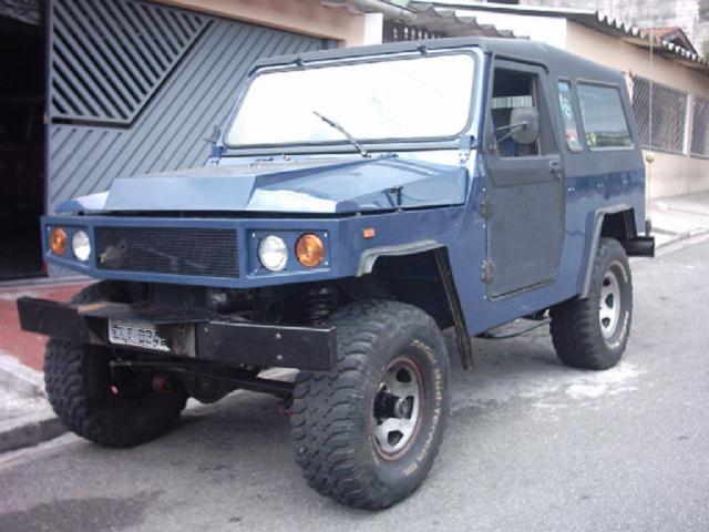

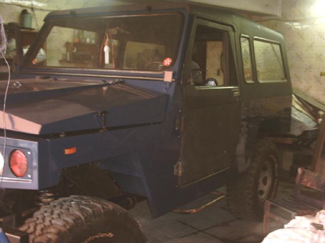

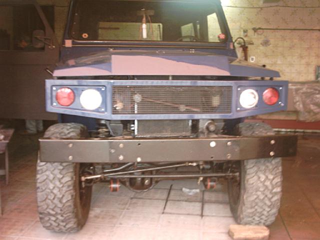

Algumas fotos ...
Na frente , falta o guincho e alguns faróis ...
Estamos ajustando as portas e as tampas traseira , entrava água e muita poeira estamos estudando colocar borracha de bx densidade ...
O articulado do limpador continua incomodando , segunda vamos ver se consiguimos achar o articulado central ou se partimos pra uma "adaptação técnica" ...

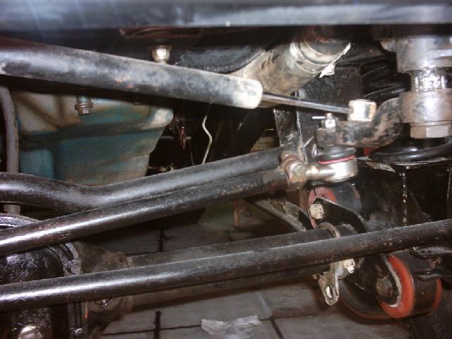

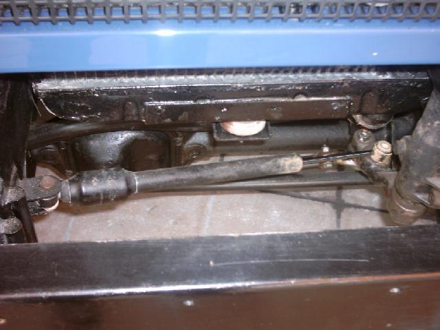

Estou procurando tbm uma solução pra tirar o amortecedor de direção heckthorn ( com o fixo no eixo do diferencial e o móvel na barra de dir. que liga as 2 rodas ) e voltar com o original que é preso no Chassi e no Pitmam ...
Estou pensando em colocar um outro amortecedor igual em paralelo , porém invertido , será que vai surtir efeito ????
[]s...

O Engesão tá ficando muito joia. Impressão minha ou ele ganhou um body-lift, com calços mais altos ?
Qto ao amortecedor, acho (posso estar enganado) que a solução com o móvel trabalhando na barra é mais eficiente, pois o pittman atua como alavanca... o amortecedor no pitman tem que ser muito mais duro para segurar a bronca.

Tá com os olhos bons , hehehe ...
Subi só 1" nem pensei que alguém fosse notar ...
foi pq o pitmam pegava na saída do radiador e tbm pra ter mais espaço pra limpeza por bx da vtr ...
Nem tenha dúvida que o amortecedor de dir. trabalhando mais prox. das rodas tem mais efeito , mas estou com problema de exposição a estrago em trilha , ele ficando acima da barra pega na travessa do radiador qdo a suspensão trabalha , atraz , pega no suporte da panhard e como está pega em pedras ...
Por isso a dúvida - será que colocando 2 invertidos no pitmam , (ou seja , sempre vai ter uma atuação dupla fechando ou abrindo) , seria suficiente pra retirar esse de baixo ???
Como não tenho maiores info , vai ser empírico mesmo , caso não funcione ... De volta á velha prancheta ...

Não lembro se era amortecedor ou cilindro hidraulico do sistema de direção hidrostático, mas já vi trabalhar em paralelo com a longarina, ou seja entraria um braço em L com pitmann e outra ponta presa no chassi.

Edu,
no Engesão eu utilizo um amortecedor de Kombi, preso no chassi (fixação original) e no Pitman. No meu caso, a direção havia sido trocada por hidráulica e eu não encontrei um Pitman com o furo para fixar o amortecedor. Aí, improvisei a fixação nele com grampos "U", conforme é feito com os Rancho e Hecketorn.
Na Bonanza, foi feito diferente: fixamos no eixo e na barra que une as duas rodas.
Em ambos os casos o resultado foi satisfatório, lembrando que o Engesa usa pneus 31" e a Bonanza 33".
Abraço!

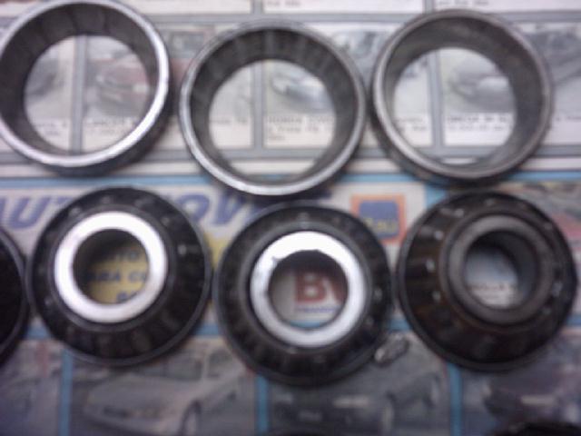

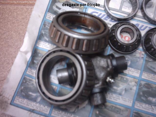

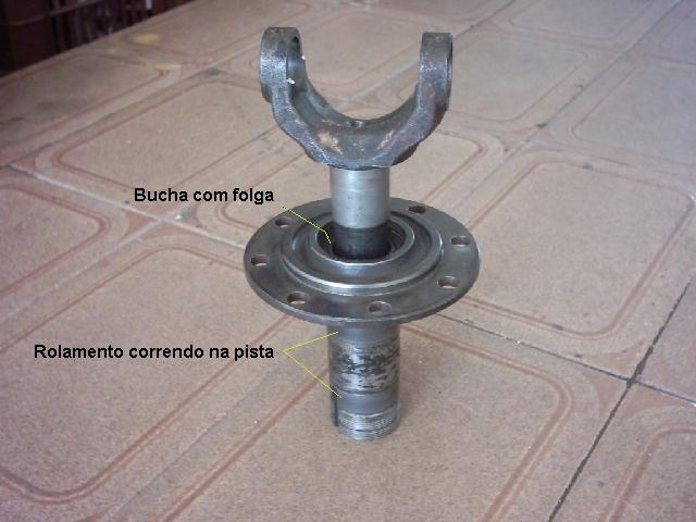

Agora é avez do eixo dianteiro .
O Amortecedor que estava no dif. e na barra de dir. (Heckethorn) disfarçou os problemas .
Rolamentos do Munhão com marcas de rolete e alguns roletes danificados
Rolamentos das rodas com desgaste por fricção
Cruzeta com pista de roletes danificada , um dos canais de lubrif. entupiu de terra
Luva do semi-eixo (4x4) com desgaste na pista de rolamento e folga excessiva na bucha ...

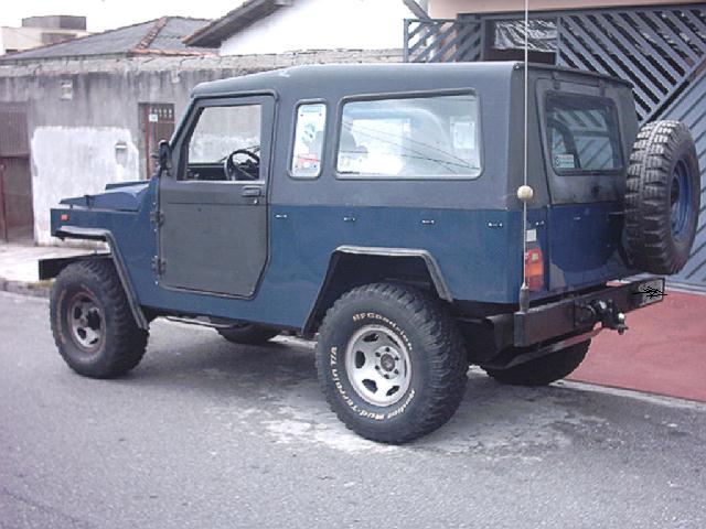

Pessoal terminada a montagem saí para uns ajustes finais , a não ser uma pequena vibração no volante na fx dos 60 km/h ta tudo OK , possivelmente dos pneus ...
fotos ...
