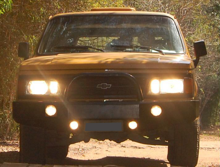

Prezados, na Veraneio M 95 ( painel e frente modernos) consegui um resultado excelente instalando reles duplos bergson no farol principal... li uma conversa entre o Kiko e o Adreson sobre este assunto e mandei fazer... recomendo!!! só não mandei colocar o diodo para funcionarem baixo e alto juntos, mas pedi para o eletricista colocar para acenderem juntos o farol de milha original e o farol alto... não precisa mais nada, vira dia!!! comprei mais um interruptor original GM lanterna/farol/luz salão e pedi para instalar no painel auxiliar que inclusive já tem o local para o botão...resolveu e ficou original.
Na última viagem ao Paraguai fez a diferença na Castelo de madrugada... o dono de uma das Venaneios viu o desempenho , comprou os reles em Foz e mandou instalar lá mesmo, nem esperou chegar ao RJ ...
Na cidade, basta o baixo... na estrada, os auxiliares originais junto com o alto...(desde que se tenha instalado reles duplos!) Os extras adaptados no parachoque tem acionamento independente dos originais e separadamente um do outro! fazem toda a diferença na neblina.
Abcs

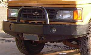

parachoque antigo...

Já comprei um defletor novo para o lado direito... junto com as lampadas night guide , vai melhorar ainda mais o desempenho... a ideia é colocar nigh guide em tudo...coisa de R$ 600,00

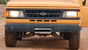

Estou aguardando chegar o traseiro... devo colocar uma lanterna de neblina...
