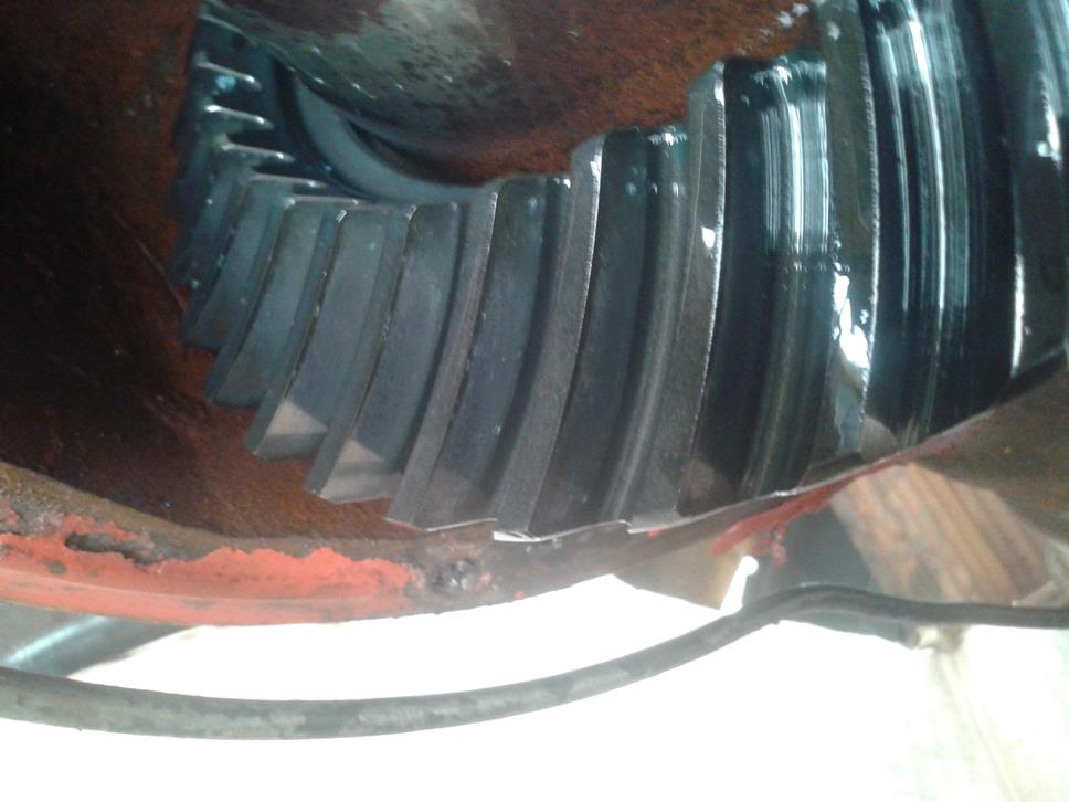

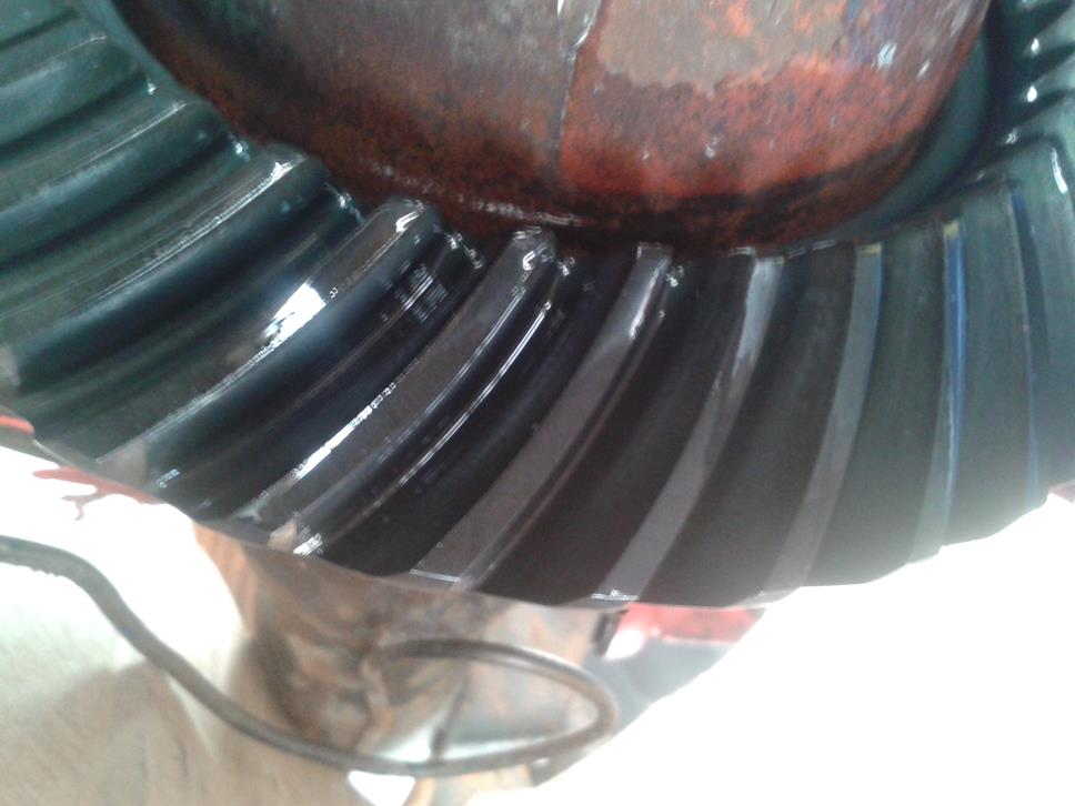

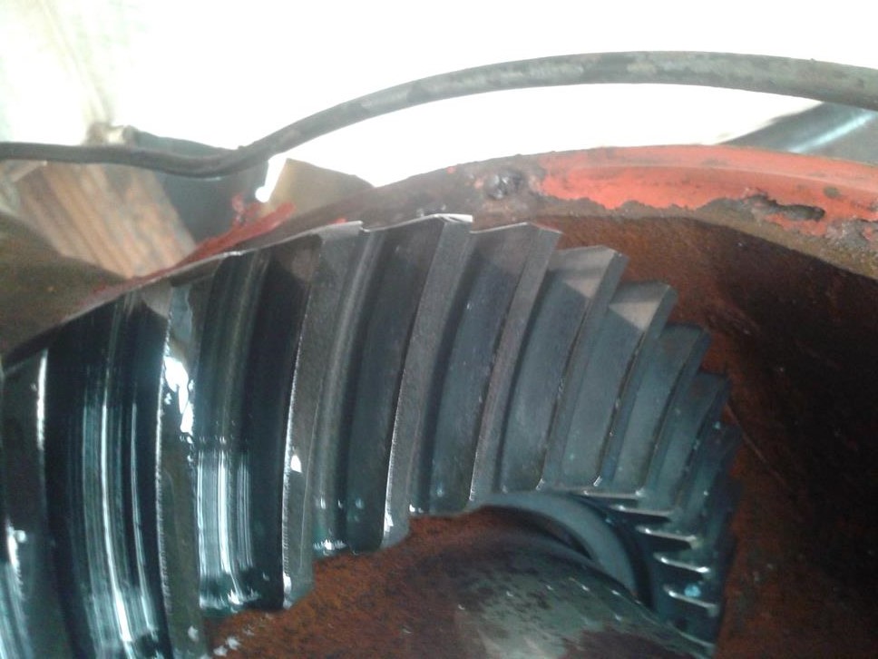

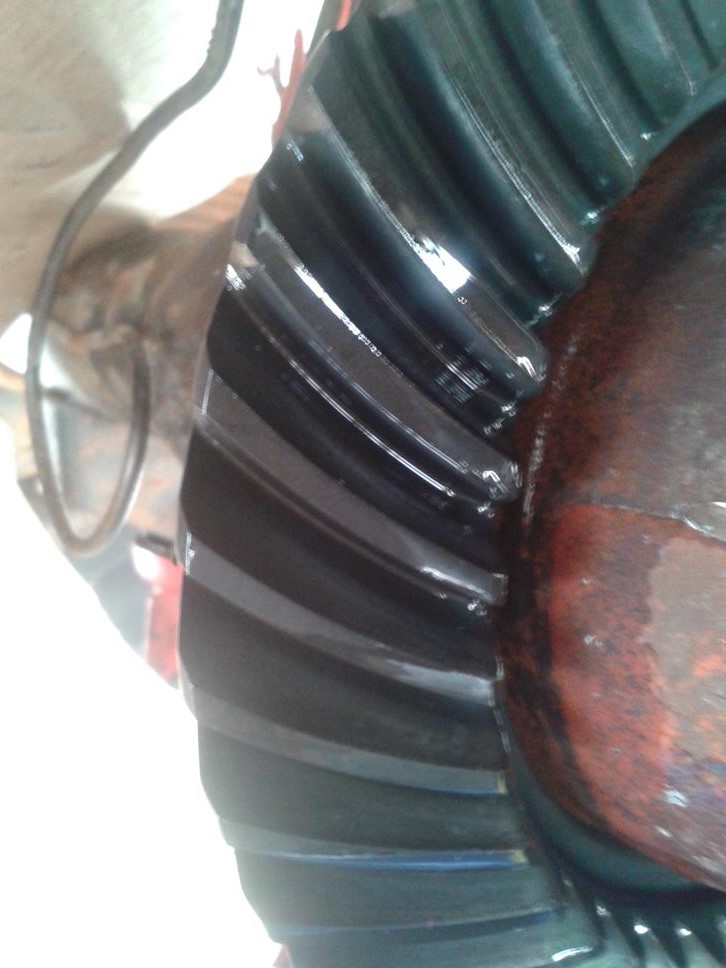

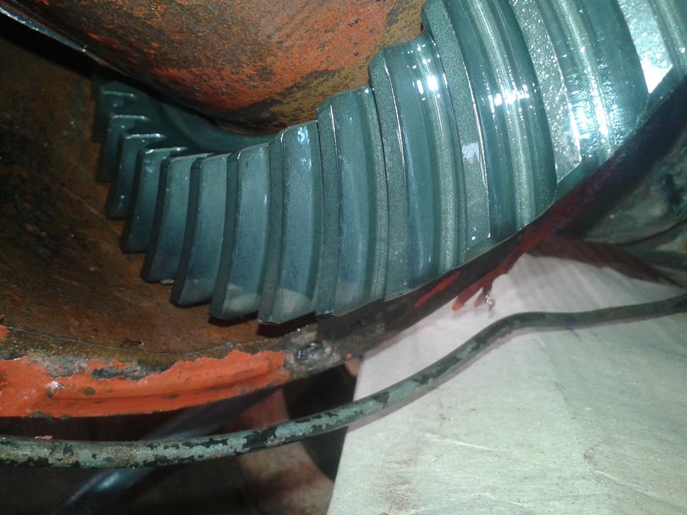

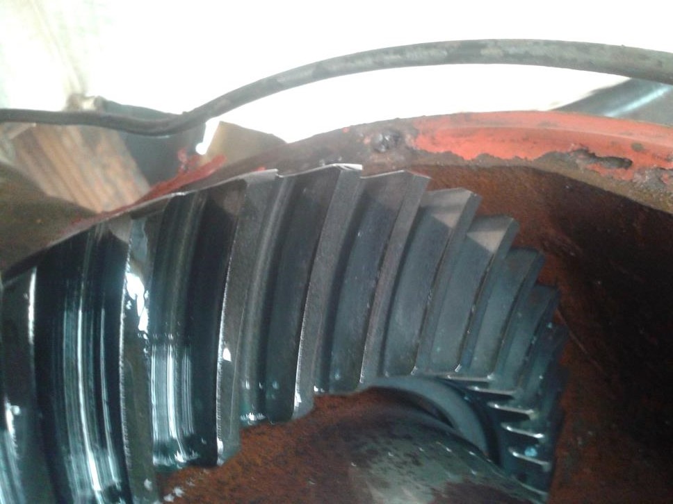

ontem rodei uns 10 km e hoje fui dar uma olhada,percebi que a porca tinha dado uma folgada.acho que o pinhao foi que acomodou.hoje tirei a tampa,desci o oleo novamente pra ver as marcas nos dentes;reapertei o pinhao puz loctite e puncelei a porca;as marcas estavam, assim depois de rodar;acho que ficou muito bom;

A marcação nos dentes parece que está certo. É difícil tirar uma foto boa desse negócio. Apanhei um monte pra acertar uma foto também.kkkk

a primeira foto acho que é a melhor;tem algum reflexo,mas se observar bem o dente do pinhao esta ocupando todo o dente da coroa sem atingir o fundo e nem a borda;mais ou menos o formato de um grao de arroz cozido.vc disse que o turbo não aumenta a velocidade final?só a força(torque)?

as fotos estão mostrando as costas dos dentes onde faz a força no no lado oposto, eu como to ficando velhinho, num consigui ver direito pra falar KKKK...

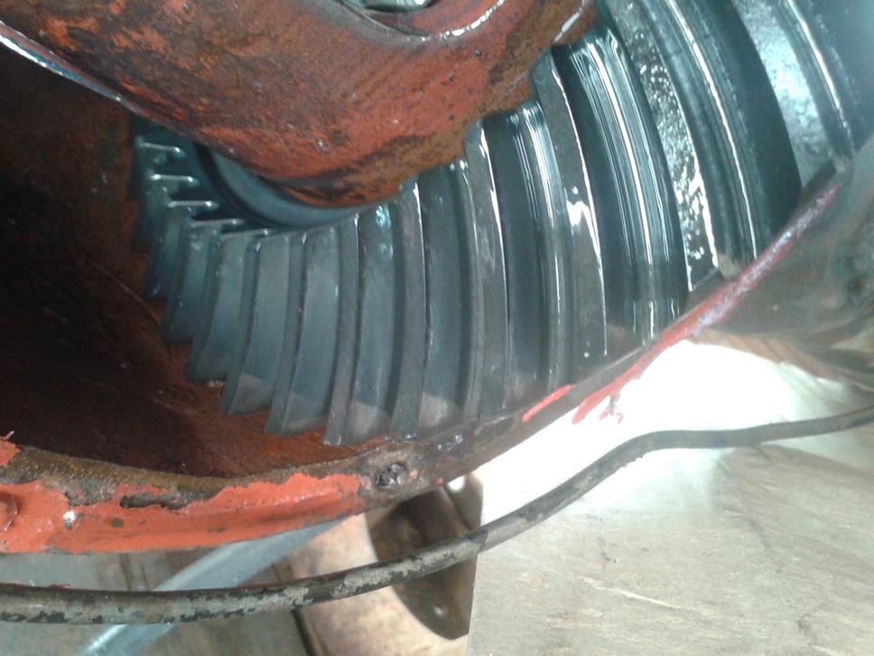

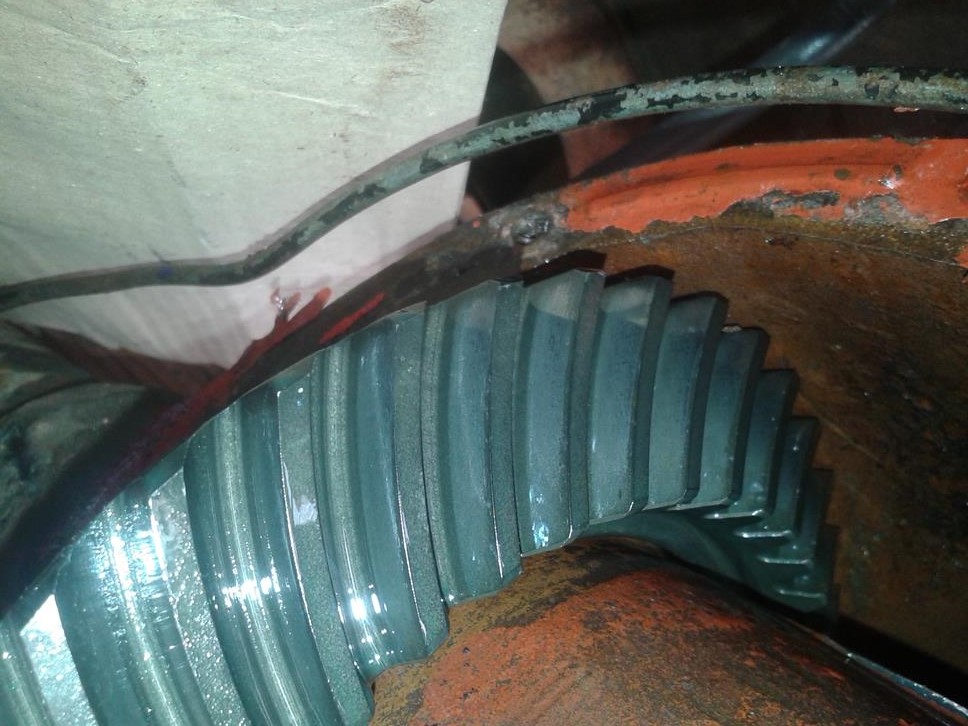

ascpoprra das foto ficaram de cabeça pra baixo.o tubinho é o cano de freio e passa por cima vou desvira.a primeira foto é tracionando á frente.na ultima foto dá pra ver melhor onde os dentes do pinhao passaram;isso rodando com o carro.

desviradas;os dentes do pinhao pegam debaixo levantando os dentes da coroa,para ir a frente.
