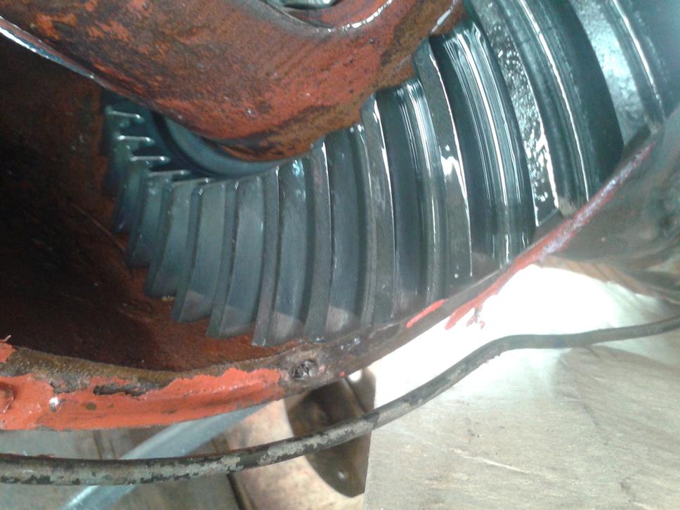

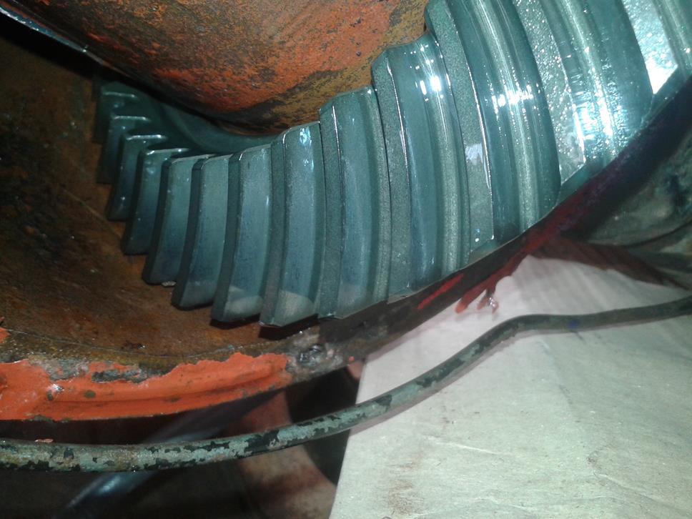

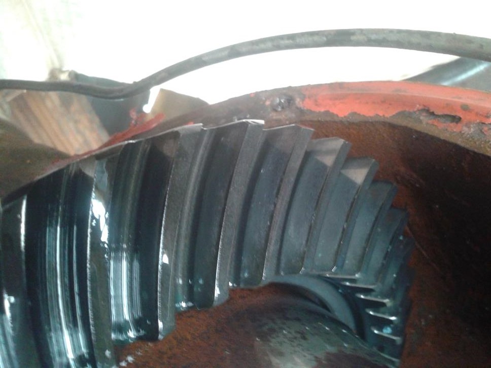

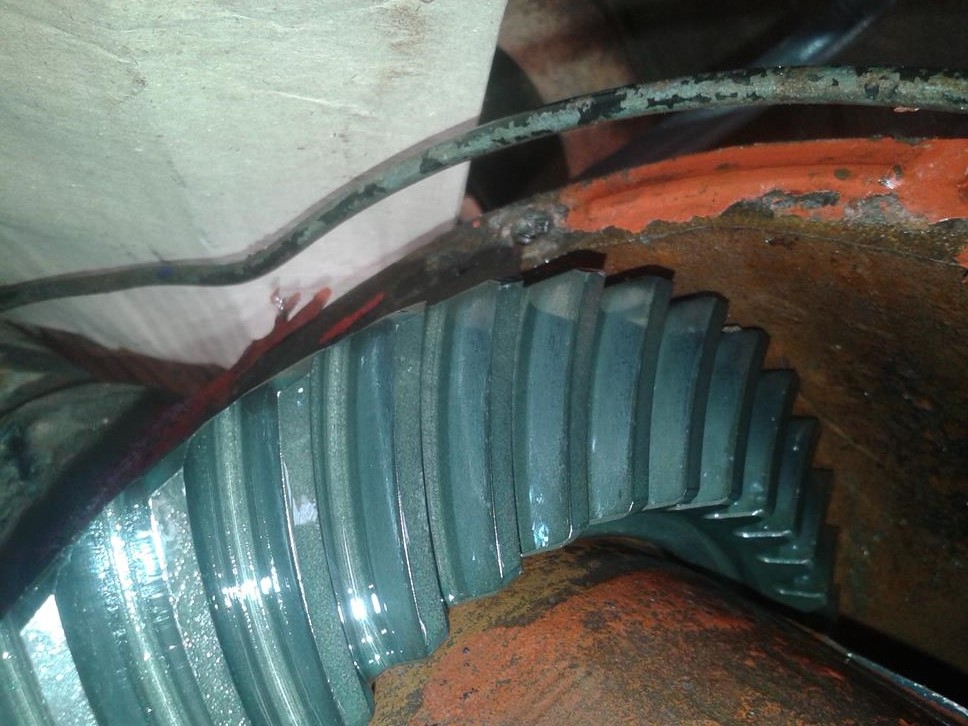

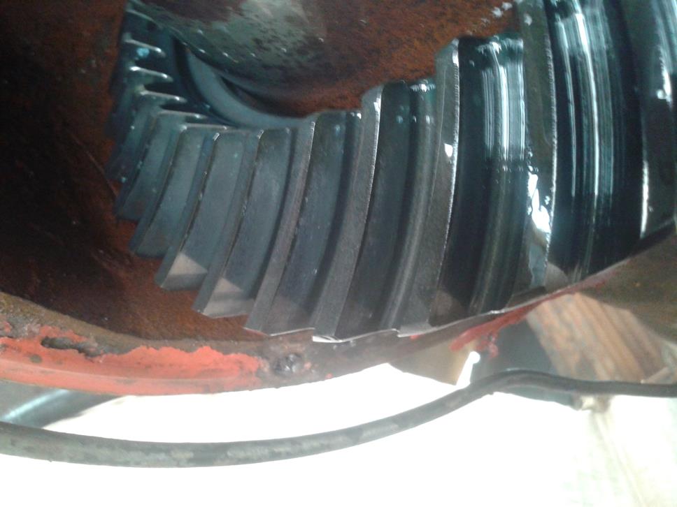

				ontem rodei uns 10 km e hoje fui dar uma olhada,percebi que a porca tinha dado uma folgada.acho que o pinhao foi que acomodou.hoje tirei a tampa,desci o oleo novamente pra ver as marcas nos dentes;reapertei o pinhao puz loctite e puncelei a porca;as marcas estavam, assim depois de rodar;acho que ficou muito bom;

 Registrado em: Quinta-Feira, 27 de Fevereiro de 2014 Mensagens: 5133 Localização: Curitiba-Pr
				A marcação nos dentes parece que está certo. É difícil tirar uma foto boa desse negócio. Apanhei um monte pra acertar uma foto também.kkkk
		  | delegado |
				 Enviada: Sex Jan 12, 2018 4:39 pm    Assunto:  |
 Registrado em: Segunda-Feira, 6 de Novembro de 2017 Mensagens: 2955 Localização: ipatinga mg
				a primeira foto acho que é a melhor;tem algum reflexo,mas se observar bem o dente do pinhao esta ocupando todo o dente da coroa sem atingir o fundo e nem a borda;mais ou menos o formato de um grao de arroz cozido.vc disse que o turbo não aumenta a velocidade final?só a força(torque)?

				as fotos estão mostrando as costas dos dentes onde faz a força no no lado oposto, eu como to ficando velhinho, num consigui ver direito pra falar KKKK...
		  | delegado |
				 Enviada: Sex Jan 12, 2018 9:52 pm    Assunto:  |
				ascpoprra das foto ficaram de cabeça pra baixo.o tubinho é o cano de freio e passa por cima vou desvira.a primeira foto é tracionando á  frente.na ultima foto dá pra ver melhor onde os dentes do pinhao passaram;isso rodando com o carro.
 _________________ amizade ,carater,respeito,honestidade.rock in roll
  Editado pela última vez por delegado em Sex Jan 12, 2018 10:08 pm, num total de 1 vez |
		  | delegado |
				 Enviada: Sex Jan 12, 2018 9:56 pm    Assunto:  |
				desviradas;os dentes do pinhao pegam debaixo levantando os dentes da coroa,para ir a frente.
