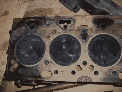

				fui la ver, a junta não foi nem solta nem nada, agora ou vc tem bico mijando, ou esse bicos não são deste carro, pois ta deixando em todos os cilindros marcas no cabeçote, da pra ver 3 raios, que devem ser os 3 furos dos bicos, veja isso, e se for mesmo, pode mandar tirar as valvulas e ver as sedes e guias, pois tem alguma solta
				 Enviada: Qui Jul 23, 2015 8:00 pm    Assunto:  |
 Registrado em: Segunda-Feira, 21 de Fevereiro de 2011 Mensagens: 16173 Localização: SÃO PAULO
				olha a foto, se os bicos deixaram marca nele é porque ta dando jato ou o angulo de injeção ta errado

				Parece que tava igual aqui na dupla. O cara fez motor e não viu bicos mais as válvulas enforcadas. Essas marcas na junta entre pistões, nas duas 1ª fotos do Jesse é de cabeçote sem aperto? Vazando compressão?

				não mesmo, a bomba pifaria primeiro, é bico ruim mesmo, cara o cabeçote ta nos dizendo isso pelas marcas, e repito aproveita que ta fora e desmonta as valvulas, pois ja vi varios que a sede ou os guias se soltaram nessa situação, se tiver OK e no vacuometro todas as valvulas estiverem bem assentadas, vc coloca o cabeçote sem medo
