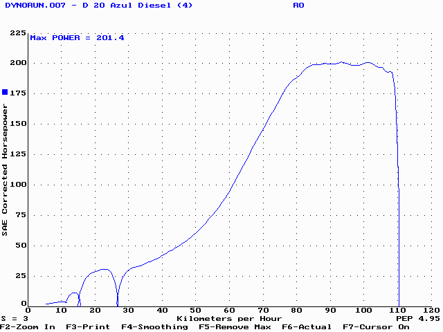

Aqui está o gráfico da D-20 com a potência atingida em rotação normal de trabalho.
São 201 cvs na roda, que conferem 240 cvs no virabrequim.
Esses dados foram obtidos ontem.
O motor mostra uma "saúde" e tanto.

Olá.
Parece que o gráfico mostra somente até a quarta marcha? E por que não passou de 110km/h? Qual é a velocidade máxima que se pode ter com esse motor?

Para se obter o melhor resultado , utiliza-se a marcha que tem a relação 1:1 .
Como a transmissão é original , a velocidade final também vai ser ; pois o corte de giro também é .
Para se obter maior velocidade final , vale a regra de alongar o diferencial.
Esse motor está com pontecial para levar o veiculo facilmente a 250 kmh , tendo a transmissão correta.
