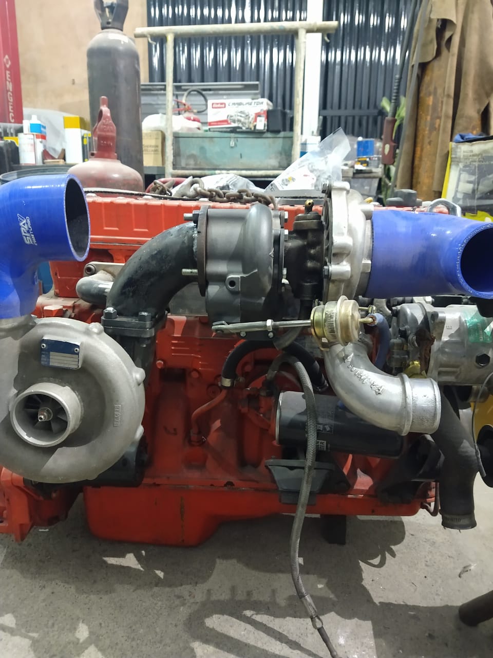

https://compressjpeg.com/pt/download/rrdnt7sx3gfs1gxu/o_1dgq6927e1aba10cp86f9j8n0ka/91B93E16-F73D-43B0-8497-3A7862296E0F-min.jpeg?rnd=0.7186101228283734

mateusict
MensagemEnviada: Sáb Jul 27, 2019 2:13 pm    Assunto: Responder com Citação
Mensagens: 581
Localização: Guaíra-SP
Não gostamos mto soh da K24, tava meio que amarrando

MensagemEnviada: Sáb Jul 27, 2019 7:34 pm    Assunto: Responder com Citação
Mensagens: 3036
tava grande demais né?tô meio que indeciso cara,(meio sem fazmerir tambem bastante alias),entre o mwm4.2,omaxion 4.1 ou fazer o meio cuspir fogo;assim que chegar o carvão eu acendo a churrasqueira!

MensagemEnviada: Sáb Jul 27, 2019 7:40 pm    Assunto: Responder com Citação
Mensagens: 581
K24 tava pequena, insuficiente....

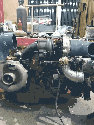

MensagemEnviada: Sáb Ago 10, 2019 6:11 am    Assunto: Responder com Citação
Mensagens: 581
Foto
 Tamanho:  144.88 KB
 Visto:  795
Mateus
mateusict
MensagemEnviada: Sáb Ago 10, 2019 6:15 am    Assunto: Responder com Citação
Mensagens: 581
Oq será q vai dar?

MensagemEnviada: Sáb Ago 10, 2019 9:06 am    Assunto: Responder com Citação
Mensagens: 3036
Já pensou em colocar duas turbinas menores separadas,uma pra cada três cilindros.ja vi uma pica antiga com um mwm 4.2 assim.
mateusict
MensagemEnviada: Sáb Ago 10, 2019 9:47 am    Assunto: Responder com Citação
Mensagens: 581
Isso eu não tinha pensado não delegado
O objetivo eh uns 3,0 kg de pressão em giro alto, oq acontecia eh que ela ia mto bem até 170 km/h e depois aumentava a velocidade mais lentamente
Imagino que 2 turbinas pequenas fique mto bom em giro baixo, tipo offroad msm, mas não eh esse o objetivo dessa C10
C10 aqui anda sempre vazia, em asfalto e viajando de uma cidade p outra. Então com a turbina maior eu quero que continue desenvolvendo oq a k24 já começou.....
Essa grande eh K29
Mateus
MensagemEnviada: Sáb Ago 10, 2019 10:07 am    Assunto: Responder com Citação
Mensagens: 3036
cara;eu quis dizer duas menores que essas aí,mas quem vai definir o tamanho é o preparado de acordo com o que o dono quer;acho que uma pra cada tres cilindros ,fica melhor dimensionado do que duas em linha.um bom compressor mecanico,blower, tambem,talvez traga melhor resultado que duas turbinas
