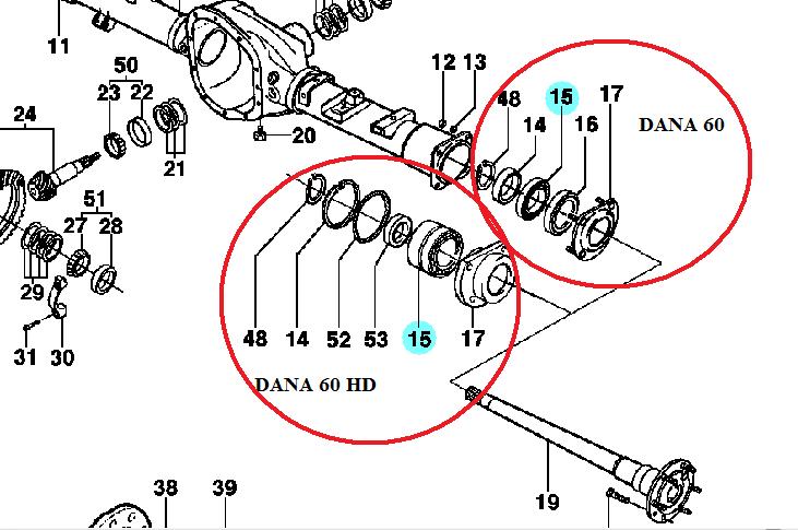

O diferencial DANA 60 pro DANA 60 HD, não necessariamente muda a relação, mudar até mudas as GMC 3500 HD tem relação mais curta que a Silverado D20, que foram as duas que sairam com DANA 60 HD, acho não todas.
Não sei se tem diferença na robustez da carcaça, até porque nunca vi carcaça quebrar sem ser por debulhar as coisas lá dentro.
Mas a principal diferença são os rolamentos de rodas, se não me engano o 60 HD leva um rolamento simples e o 60 leva um rolamento simples. O 60 HD é vedado por um anel "o" e o 60 por rentetor.
