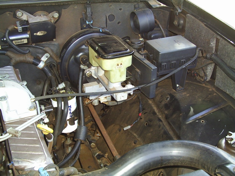

Ae, consegui coloca o manometro do Turbo....
Furei no cotovelo, naum tirei a peça pois fiquei com medo do parafuso quebrar e de tb num ter a junta p/ compra depois.....
Foi bem feito, broca fina, com graxa p/ gruda o pózinho... e depois foi passado o macho p/ fazer a rosca... 1/8"
Segue as fotos em anexo de como ficou!!
Passagem da Mangueira..
 Tamanho:  189.4 KB
 Visto:  48451
 Tamanho:  189.4 KB
 Visto:  48451
 Tamanho:  189.4 KB
 Visto:  48451

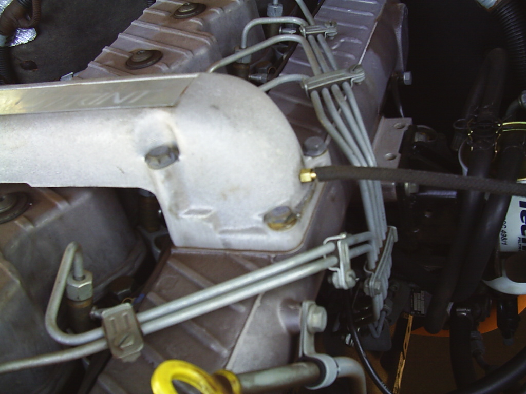

Conexão na Admissão..
 Tamanho:  218.83 KB
 Visto:  48454
 Tamanho:  218.83 KB
 Visto:  48454
 Tamanho:  218.83 KB
 Visto:  48454

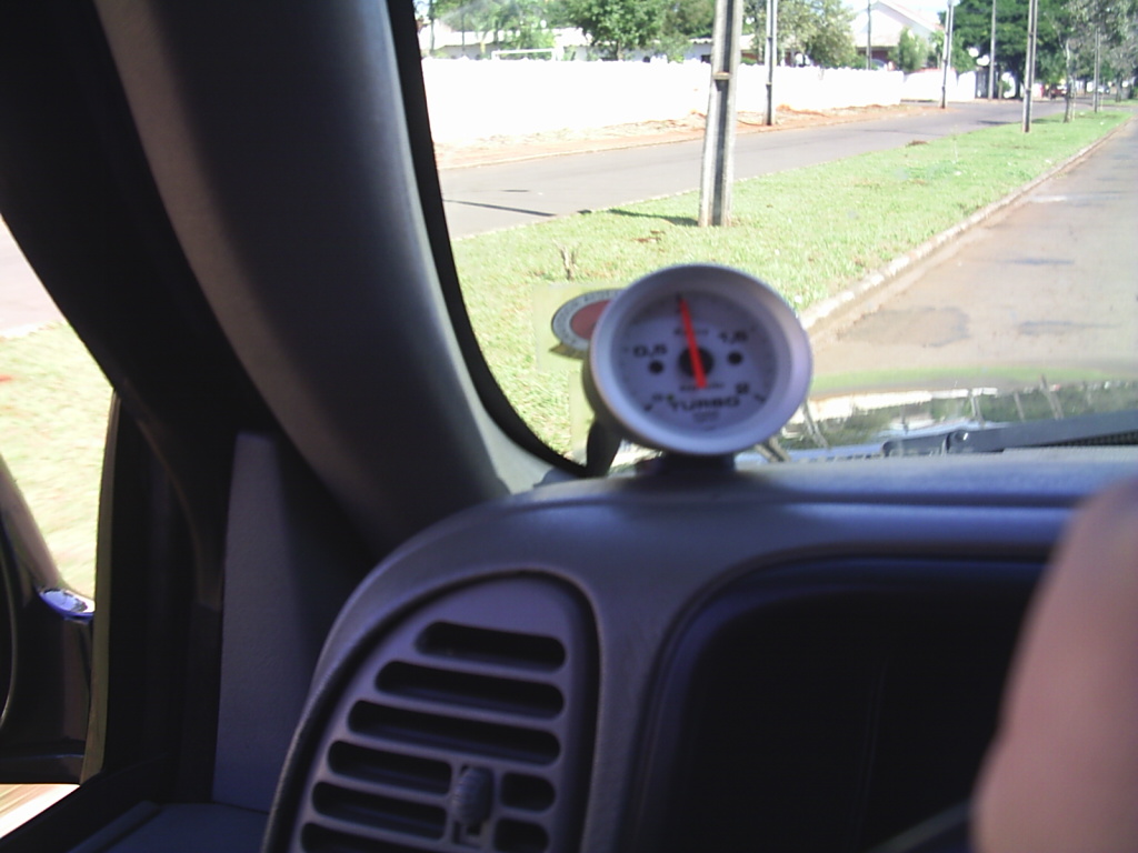

Fixação do Relógio
 Tamanho:  230.12 KB
 Visto:  48454
Fixação do Relógio
 Tamanho:  230.12 KB
 Visto:  48454
Fixação do Relógio
 Tamanho:  230.12 KB
 Visto:  48454

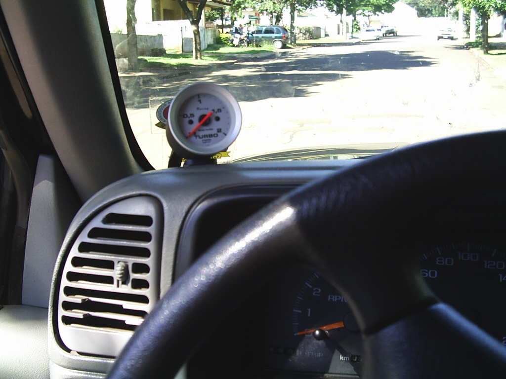

Segue em anexo outra foto que eu não consegui anexar junto com as outras.... o manometro funcionando... =D
Manometro Funcionando, ele chega até 1,2 com picos de 1,4Kg... =)
 Tamanho:  193.77 KB
 Visto:  48437
 Tamanho:  193.77 KB
 Visto:  48437
 Tamanho:  193.77 KB
 Visto:  48437

Marcus,
Pelo que vi na sua instalação, você usou uma mangueira grossa para ligar o manômetro, não usando o kit de instalação original do instrumento.
Você não comentou mas acredito que o seu ponteiro esteja com uma vibração que na verdade é o ciclo dos pistões.
Para acabar com isso instale o kit do fabricante do instrumento (quando eu comprei o meu o vendedor tambem não me falou sobre ele) ou coloque em cada extremidade da mangueira um gigle bem fininho (eu usei a parte interna do gigle do Fusca que cabe na mangueira e não passa no conector, se não me engano a medida é 130).
Isso elimina a vibração (que é um saco) e faz a medida mais precisa (acaba com os picos).
Abraço a Todos.
Luiz
A-20 Custom 86/87
MensagemEnviada: Dom Mai 29, 2005 8:33 pm    Assunto: Realmente.... Responder com Citação
Olha kra... realmente eu tenho reparado isso.... o mecanico amigo nosso de Maringá me preveniu contra isso.... ele falou que isso realmente iria acontecer e também falou que se acontecesse era pra mim diminuir o tamanho do buraco do conector que vai no cotovelo da admissão....
Não tive tempo de fazer ainda, mas axei essa mangueira mais barata e mais resistente do que a original do Kit...
O conectorzinho la, eu tentei compra o menor que eu axei na loja de peças... tanto que eu vou ligar p/ meu amigo la da loja e perguntar se ele não um outro um pouco menor, caso contrário eu vou num outro amigo meu que tem uma tornearia e ele faz pra mim na medida....
O gicle 130 também imagino que deve dar certinho, pois o 100 é bem pequeno...
Valew pela dica Alexandre,
Daniel

MensagemEnviada: Seg Mai 30, 2005 5:58 am    Assunto: Manometro de Turbo Responder com Citação
Eu acho que a bitola da mangueira não infliencia em vibrações no ponteiro, e sim o furo do conector lá na ponta da mangueira, que deve ter um furo de mais ou menos Ø 1,0 mm.
A bitola da mangueira vai influenciar na resposta do ponteiro, pois demorará mais para encher a mangueira e tb para evaziar.
O manometro pode mostrar problemas no motor, lendo junto com velocimetro e contagiros.
Exemplo: Num caminho q vc anda com frequencia, numa subida, vc sempre sobe na 4 marcha, a 60 km/h, a rotação é 1500 RPM, e pressão de turbo 0,5 km/cm², se um dia algum destes parametros mudar, estará indicando que algo está errado.
