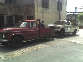

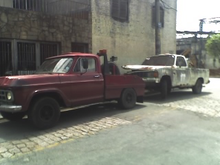

vc perguntou sem desmontar, mas o correto, é tirar a ponta e examinar criteriosamente o rolamento e a capa, folga se for muito grande o retentor vaza, correto!!!
ah vejam as foto abaixo é do quebra galho da firma  (guincho) rsrs, é um diferencial braseixos que ja esta ai a 8 anos, a unica manutenção feita foi a uns 4 anos que coloquei relação 2,60, e ai troquei retentores etc, mas as peças são todas dele, vejam que mesmo com peso não da "chabu" esse carro veio de 100 km
