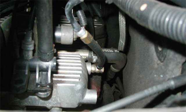

Uma sugestão para ligar o tubo do manômetro do turbo é a de colocar um outro olhal e um parafuso mais longo na saída que vai para a LDA.
Segue anexo foto da instalação num motor HSD 2.5L da Ranger.

Sugestão bem fácil de ser feita.

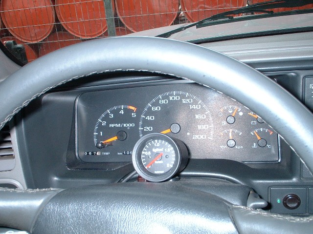

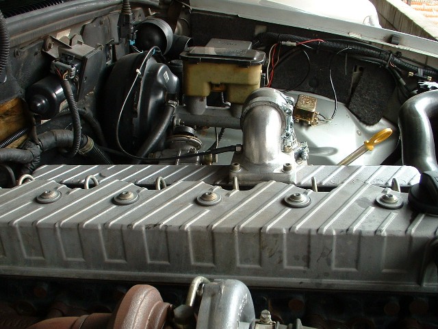

MensagemEnviada: Qua Mai 04, 2005 6:25 am    Assunto: Manometro de Turbo Responder com Citação
Detalhes de montagem de manometro.

Achei boa a idéia,Daniel. Pretendo instalar mais três instrumentos na S10, o medidor do turbo, um amperímetro e um conta giros.Acho imprescindíveis esses instrumentos num carro diesel. Infelizmente a GM foi meio "muquirana" no painel da minha S10, ano 1999/2000. Não sei se as anteriores ou posteriores(motor MWM) possuem estes medidores.Como são três instrumentos, vou colocá-los na coluna à minha esquerda, vai ficar meio "tuning" mas acho que é um bom local.

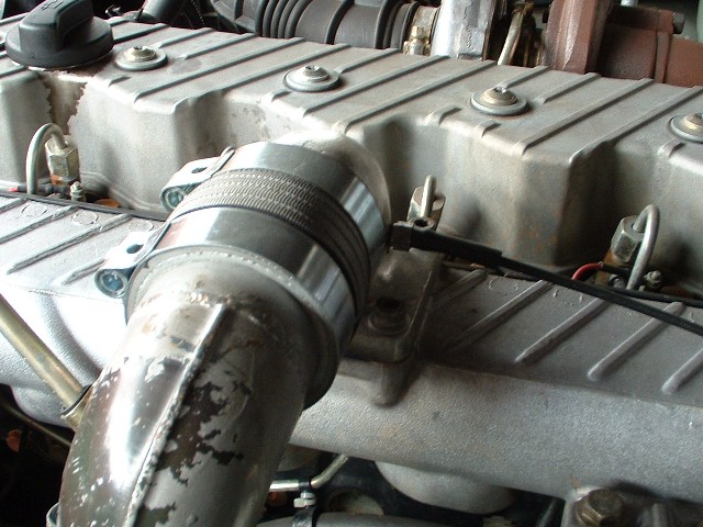

Mestre Kiko, numa das fotos parece que o tubo do medidor está localizado no
tubo de admissão, está correto?
Abraços a todos.
Alexandre Tarcitano
ALEXANDRE TARCITANO
S-10 Prata com Neon e Sneeze!!!
Não é nova mas tá paga!
MensagemEnviada: Sáb Mai 07, 2005 6:20 am    Assunto: Manometro de Turbo Responder com Citação
Olá Alexandre T.
Sim está na conexão da mangueira no coletor de admissão, lá foi feito um furo com rosca 1/8 NPT (o mesmo da conexão que acompanha manômetro)
