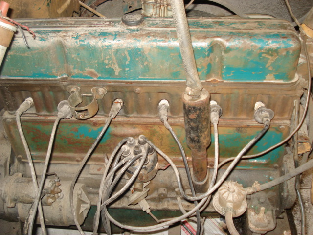

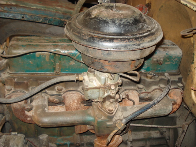

A minha está temporariamente parada, na verdade estou comprando peças aos poucos porque a''parada'' é grande....rs. EAgora estou fazendo coletor de adm, pois vou usar um Holley 350 e um escap tipo 6x2. Se vc reparar nas fotos, o distribuidor fica el lugar diferente, a tampa de de válvulas também é diferente, coletor de adm, etc... bem diferente do motor do opala. A propósito, sou de SP.

po cara faz tanto tempo q num olho o meu motor hahaha mas vo te falar q to achando q eh esse ai mesmo q vc colocou as fotos ... isso eh bom ou ruim ? huauhauhauh

se é bom ou ruim, depende do seu ponto de vista e do estado do seu motor....rs.... o meu estava em péssimo estado, mas nada que uma boa retífica não dê jeito. consegui pistôes, bronzinas, vávulas e comando todos novos, vele ficou '' zerado'' vou mudar só o sistema de alimentação e o de escap, agora se quizer fazer um motor forte, ele não aguenta muita preparação, ´é um motor de baixo giro poré alto torque, no máximo um comado e alimentação., então coloque um de opala, aí. as opçãoes são bem maiores em termos de preparação.
